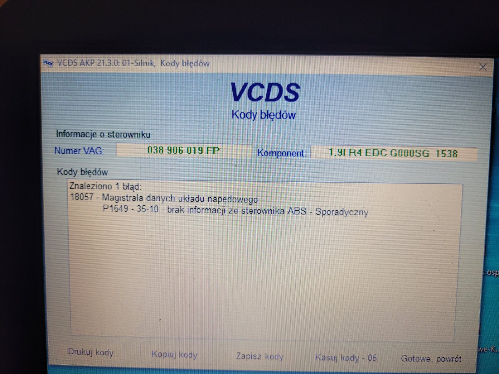

Michał99 Opublikowano 28 Grudnia 2022 Opublikowano 28 Grudnia 2022 Wiem. Mam problem z sterownikiem pompy abs wstępuje błąd 18057 - Powertrain Data Bus: Missing Message from ABS Controller P1649 - 35-00 - - Na samym początku wywaliło mi błąd ABS-u, czyli kontrolka ABS-u świeciła się wraz z wykrzyknikiem w nawiasie na FIS-ie. Po czasie samo gasło albo trzeba było wyłączyć ponownie włączyć auto I błąd znikał . Od dzis nie da się usnął błędu . Miał ktoś taki problem . Sterownik do wymiany
Michał99 Opublikowano 28 Grudnia 2022 Autor Opublikowano 28 Grudnia 2022 Mam narazie tylko zdj błędu później zrobię pełny auto skan. Wydaje mi się że padł sterownik pompy abs bo nie ma komunikacji z nim . Prędzej z rana zawsze działał normalnie a później świrował z wskakującym błędem a teraz błąd jest cały czas
