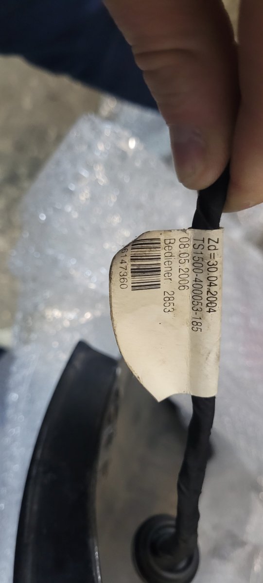

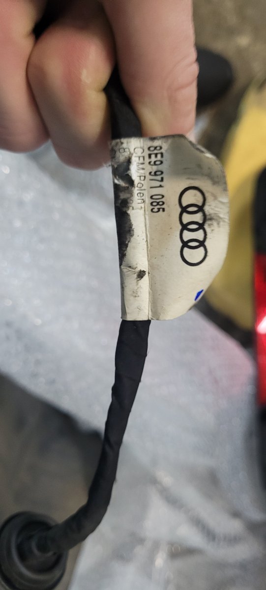

Witam mam pytanie miałam kolizję w tył auta i kupiłem zderzak S-line był on z czujnikami parkowania moje pytanie:
Jak jak u siebie nie miałem tych czujników w zderzaku to co muszę zrobić żeby u mnie te czujniki działały?
Podeślę foto z numerem wiązki z tych czujników. ?
Edytowane przez Kamil4b7
Dołożyć cały system pdc, czyli wiązki, sterownik i wszystko poprawnie podłączyć i zakodować. Użyj wyszukiwarki, bo od dekady istnieje na tym forum obszerny wątek co i jak
