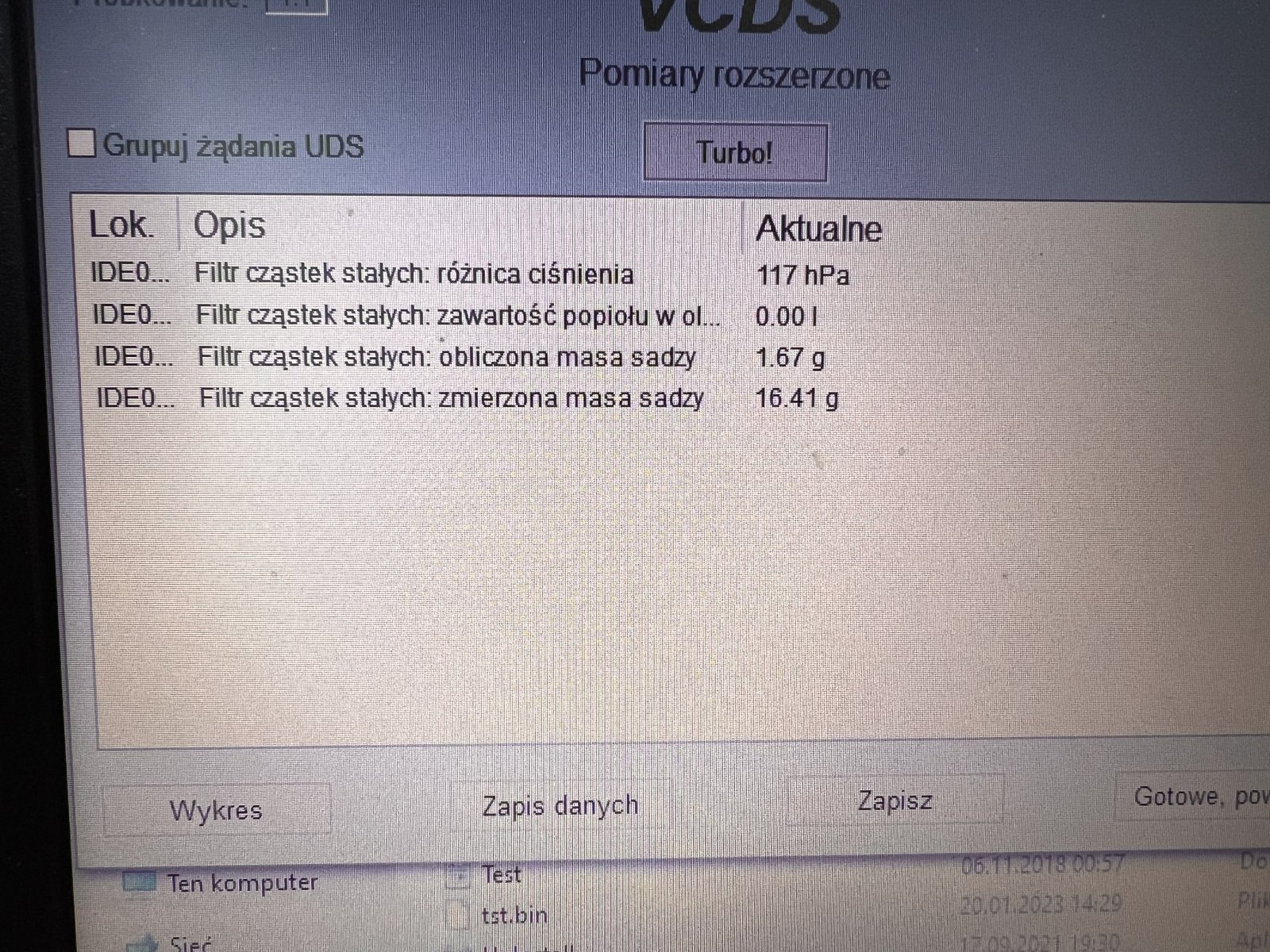

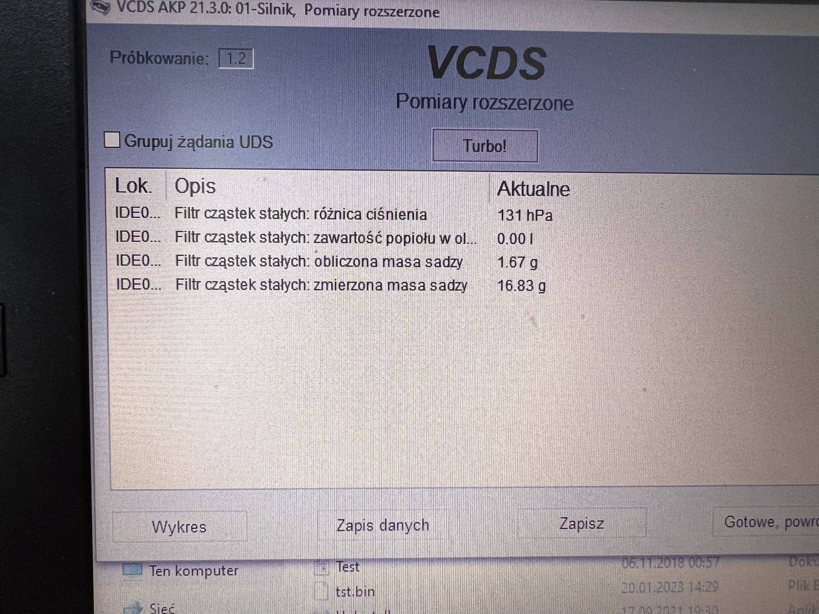

szydlos007 Opublikowano 20 Stycznia 2023 Autor Opublikowano 20 Stycznia 2023 A wiec wczoraj zamontowaliśmy wyczyszczony DPF i również zrobiłem reset wartości DPF , następnie reset wartości czujnika różnicy ciśnień i zaadoptowałem ten stary co był. Dziś przyszedł mi nowy oryginalny czujnik różnicy ciśnień DPF , zamontowałem go i zrobiłem taka sama procedurę jak wczoraj . Parametry takie jak na zdjęciach - czy wszystko ok ?
Muskel1 Opublikowano 20 Stycznia 2023 Opublikowano 20 Stycznia 2023 (edytowane) Przy ilu obr/min są te zdjęcia? Na biegu jałowym, czy w czasie jazdy? Edytowane 20 Stycznia 2023 przez Muskel1
szydlos007 Opublikowano 20 Stycznia 2023 Autor Opublikowano 20 Stycznia 2023 Na biegu jałowym na wolnych obrotach i następna wartość przy 2,5k obrotów
Muskel1 Opublikowano 20 Stycznia 2023 Opublikowano 20 Stycznia 2023 (edytowane) 117 hPa na biegu jałowym na wolnych obrotach to zapchany dpf, podobnie jak 131 hPa przy 2500 obr/min na jałowym. Nowy lub dobrze wyczyszczony dpf ma na wolnych obr. na jałowym 5-8 hPa. Edytowane 20 Stycznia 2023 przez Muskel1

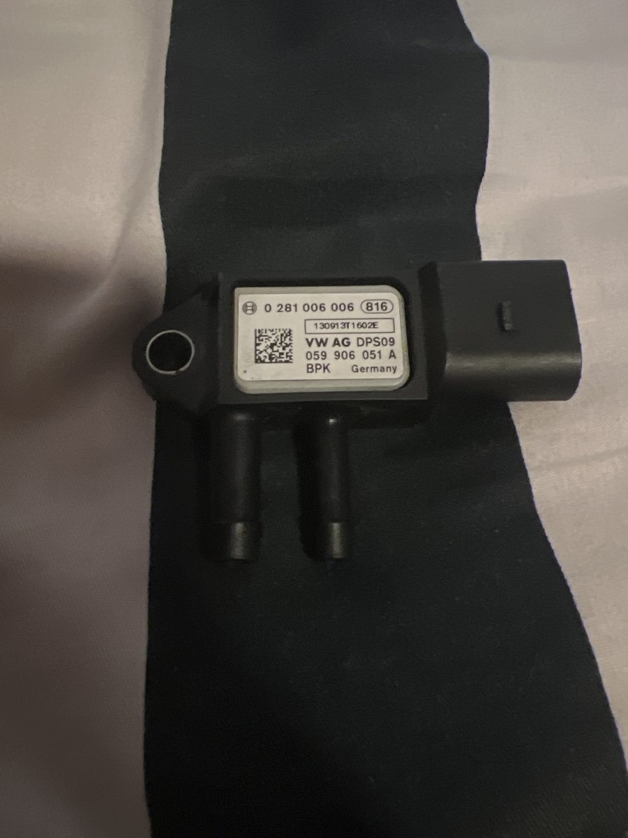

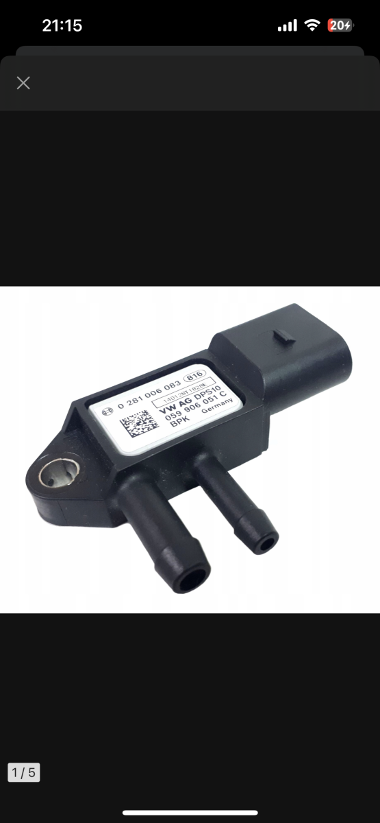

szydlos007 Opublikowano 20 Stycznia 2023 Autor Opublikowano 20 Stycznia 2023 Podpiąłem teraz vcds i zauważyłem ze mam błąd czujnika różnicy ciśnień, wgl to przez 100 km miałem obroty prawie 1000 tak jak by się DPF wypalał ale wkoncu się uspokoiły jak zgasiłem go i przejechałem 40 km. Aczkolwiek kupiłem czujnik o innych numerach ?i to pewnie przez to .
szydlos007 Opublikowano 20 Stycznia 2023 Autor Opublikowano 20 Stycznia 2023 Foto nr 1 - Stary czujnik 0 281 006 006 Foto nr 2 - Nowy czujnik 0 281 006 083
