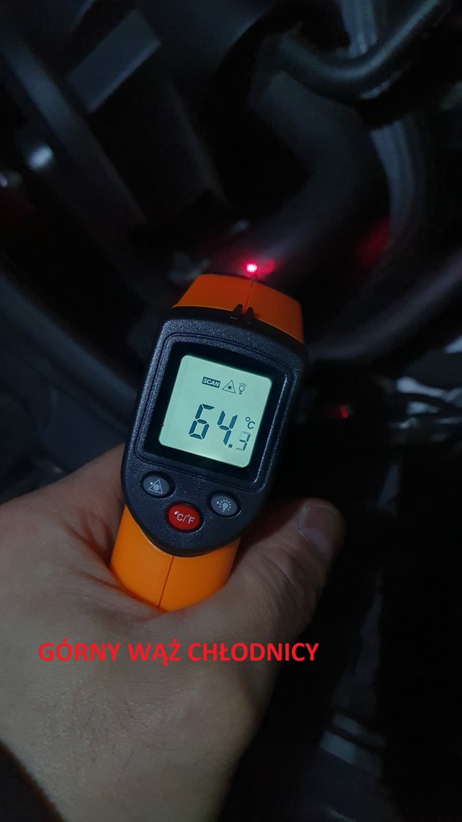

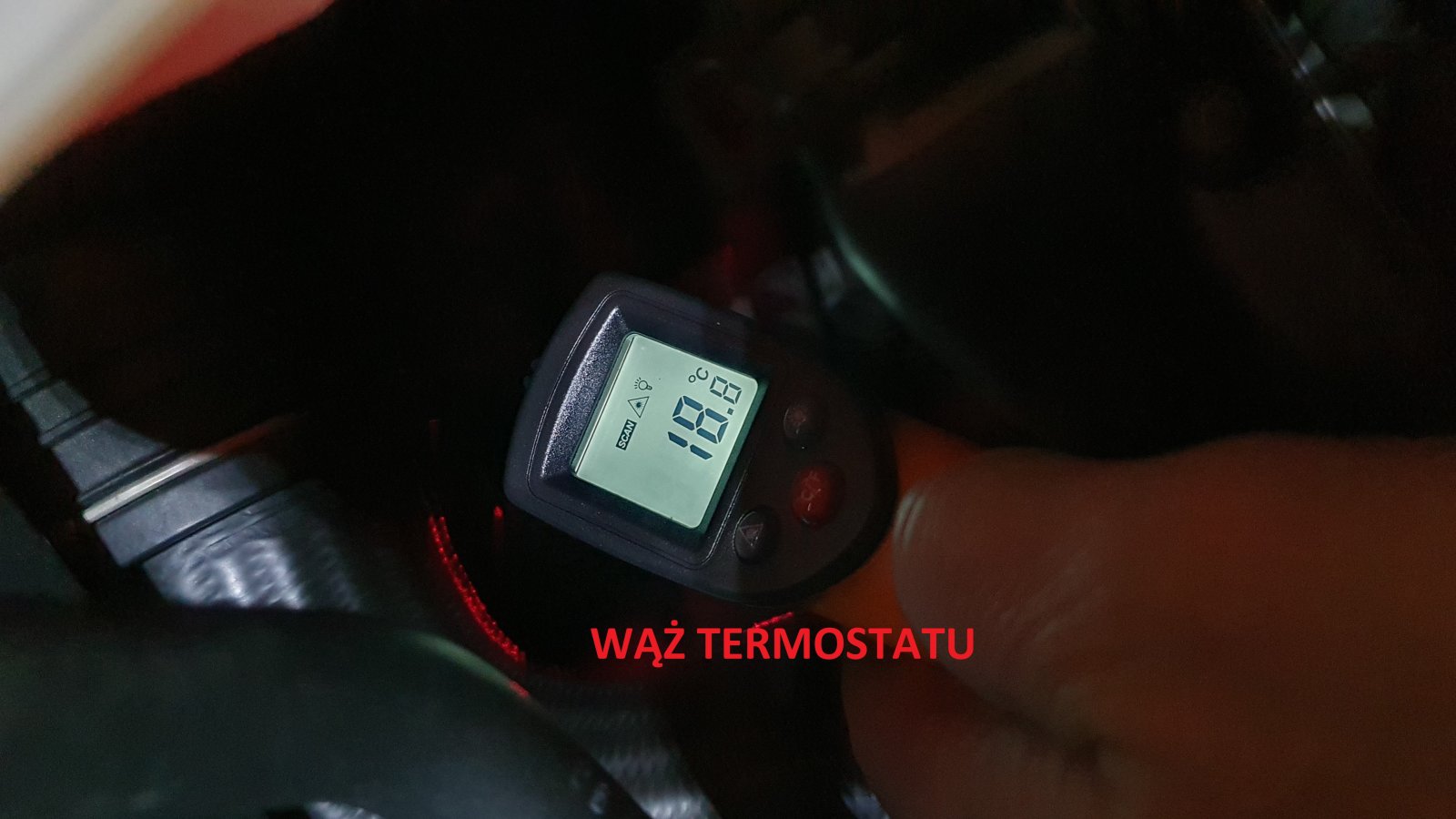

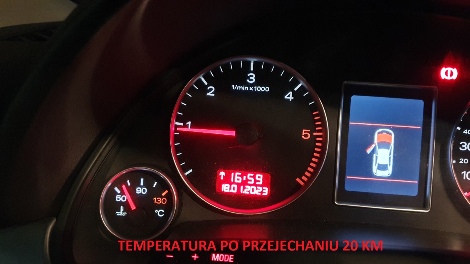

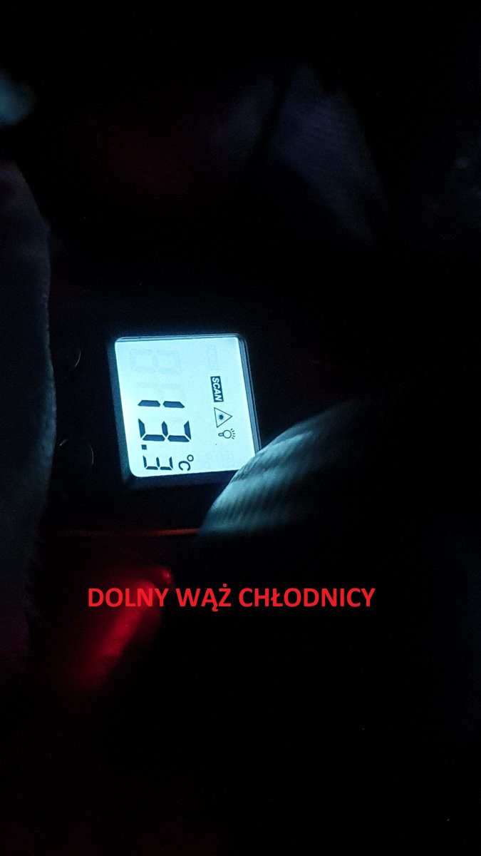

piotrek-tje Opublikowano 18 Stycznia 2023 Autor Opublikowano 18 Stycznia 2023 23 godziny temu, Langista napisał(a): Zrób coś innego. Odpal logi z bloków, w których widać temperaturę z każdego z czujników temperatury, w tym oleju. Albo termostat otwarty na stałe, albo wentylator ciągle chłodzi i jest do wymiany (z tego co wiem są w całości ze sterownikiem). W pliku wrzuciłem kawałek loga z dzisiejszej jazdy. Nie za bardzo potrafię robić łączone logi z różnych bloków, ale jeśli będzie potrzeba to postaram się wykonać je w najbliższym czasie. Przy ciągle otwartym termostacie wąż od niego byłby choć trochę ciepły, a jest całkiem zimny, wentylator nie pracuje. Na zdjęciach pomiar pirometrem po przejechaniu 20 kilometrów: Log Audi A4 B7.txt
