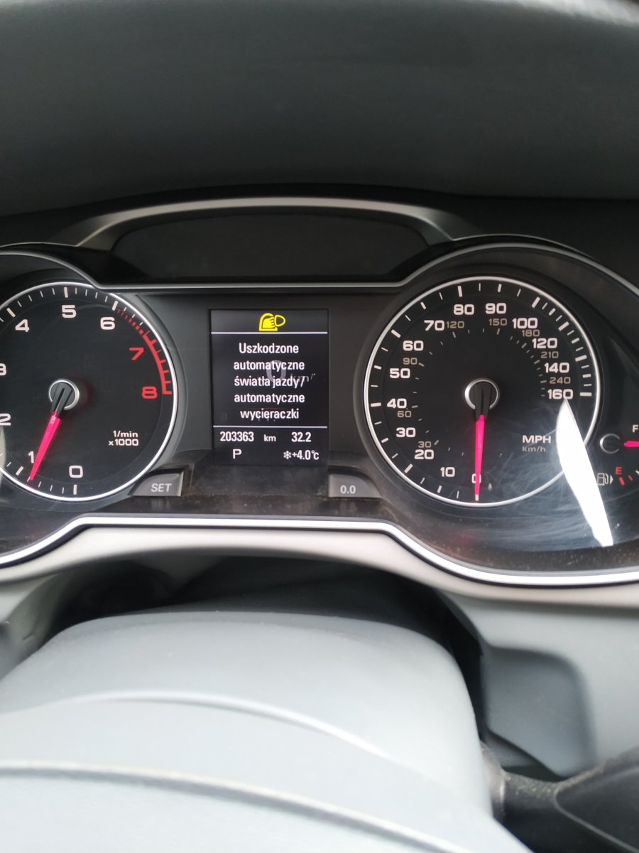

arturwnet Opublikowano 2 Lutego 2023 Opublikowano 2 Lutego 2023 Mam pytanie. Kupiłem b8 z USA, była troszkę uszkodzona z przodu. Wyświetla się błąd ( tak jak na fot) Chciałem sprawdzić czujnik zmierzchu i deszczu w lusterku ale tam nic nie ma. Ani czujnika ani żadnej kostki do wpięcia go. Prawdopodobnie kiedyś była wymieniana szyba. Chciałbym teraz kupić taki czujnik ale niewiem czy jest gdzieś wg wiązka. Jak to można sprawdzić ? Bo skoro błąd pokazuje to kiedyś tam chyba czujnik był wiec wiązka też powinna być. Czy kostka może być gdzieś ukryta pod tym panelem od oświetlenia kabiny ?? Pytam bo na weekend wracam do domu więc chciałbym już wiedzieć gdzie szukać.
Muskel1 Opublikowano 2 Lutego 2023 Opublikowano 2 Lutego 2023 Podłącz pod komputer, sczytaj błędy i wrzuć tu autoscan. Wrzuć VIN do odpowiedniego działu na forum celem rozkodowania wyposażenia, to się dowiesz z jakim wypozażeniem auto opuściło fabrykę.
arturwnet Opublikowano 2 Lutego 2023 Opublikowano 2 Lutego 2023 Jest to na wyposażeniu 8N6 włącznik wycieraczek z regulacją przerw z czujnikiem swiatla/ deszczu.
Muskel1 Opublikowano 2 Lutego 2023 Opublikowano 2 Lutego 2023 Więc nie wiadomo co poprzedni właściciel zrobił z wiązką. Jak będziesz miał szczęście to wepchał pod podsufitkę. W najgorszym wypadku uciął. Musisz sam sprawdzić bo tego nikt Ci tu nie powie. Szyba do wymiany pod czujnik deszczu/światła.

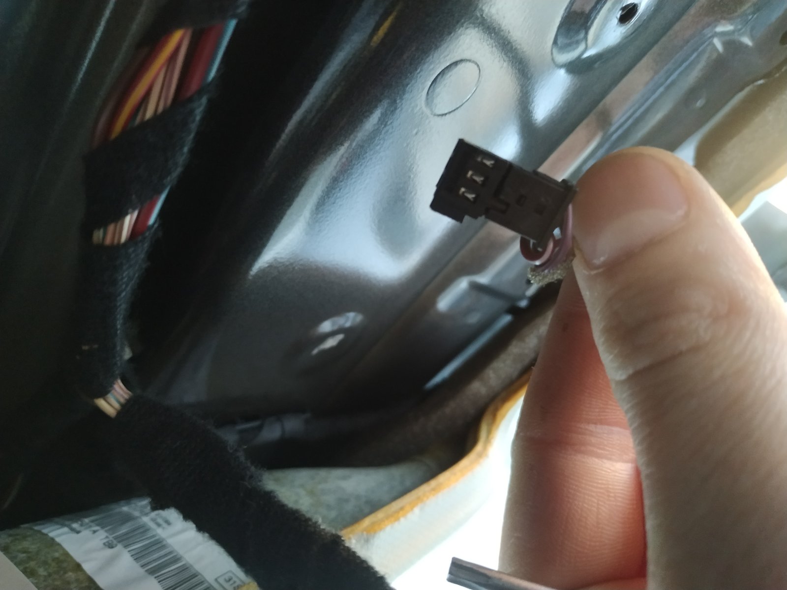

arturwnet Opublikowano 6 Lutego 2023 Opublikowano 6 Lutego 2023 Znaleziona wiązka pod podsufitka. Teraz tylko znaleźć odpowiedni czujnik... Znalazłem jeden na internecie ale niewiem jakie numery powinienem mieć.
