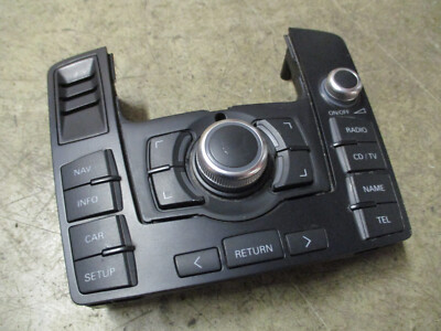

PatrykLD Opublikowano 13 Lutego 2023 Opublikowano 13 Lutego 2023 (edytowane) Witam. W Panelu nie działa mi przyciskanie joysticka, obracanie itp działa, ale samo jego wciśniecie nie robi nic, jak to naprawić? można wymienić sam przycisk? albo go przeczyścić ? Audi Q7 2006 3.0 TDI V6 SLine Edytowane 14 Lutego 2023 przez PatrykLD

Muskel1 Opublikowano 14 Lutego 2023 Opublikowano 14 Lutego 2023 MMI 2 G będzie. Musisz wymienić albo panel albo samą płytkę panelu. Multimediabedienteil Navigation Audi Q7 4L Bedienteil MMI Radio 4L0919609H WWW.EBAY.DE Spenderfahrzeug: Audi Q7 4L 3.0TDI quattro Bj.2006. Passend für viele Audi Q7 4L...
PatrykLD Opublikowano 14 Lutego 2023 Autor Opublikowano 14 Lutego 2023 16 minut temu, Muskel1 napisał(a): MMI 2 G będzie. Musisz wymienić albo panel albo samą płytkę panelu. Multimediabedienteil Navigation Audi Q7 4L Bedienteil MMI Radio 4L0919609H WWW.EBAY.DE Spenderfahrzeug: Audi Q7 4L 3.0TDI quattro Bj.2006. Passend für viele Audi Q7 4L... czyli samego joysticka sie nie da? przeczyścić? trzeba caly panel ? a moge juz wsadzic od nowszego rocznika?
Muskel1 Opublikowano 14 Lutego 2023 Opublikowano 14 Lutego 2023 Możesz rozebrać i sprawdzić jak tam wygląda sytuacja ale to nie będzie raczej wina brudu tylko płyty. Można kupić także samą płytę główną. 1
PatrykLD Opublikowano 14 Lutego 2023 Autor Opublikowano 14 Lutego 2023 bo ja wiem ze na 100% kapalo na ten panel @Muskel1 bo byla wymieniana szyba, to pewnie wina tego, a panel od nowszego rocznika albo po lifcie tez mozna montowac?
Muskel1 Opublikowano 14 Lutego 2023 Opublikowano 14 Lutego 2023 Jeżeli w nowszych rocznikach panel został taki sam to można ale najlepiej kupić o takim samym numerze.
Muskel1 Opublikowano 14 Lutego 2023 Opublikowano 14 Lutego 2023 Tu można kupić samą płytę główną. https://www.ebay.de/itm/144481778988?mkcid=16&mkevt=1&mkrid=707-127634-2357-0&ssspo=hesjq7c_qw-&sssrc=2349624&ssuid=ib-VFStrQnW&var=&widget_ver=artemis&media=COPY
PatrykLD Opublikowano 14 Lutego 2023 Autor Opublikowano 14 Lutego 2023 @Muskel1 tylko ten panel co pokazałeś jest trochę innym bo moj ma po lewej tam jeszcze przyciski start stop
PatrykLD Opublikowano 14 Lutego 2023 Autor Opublikowano 14 Lutego 2023 znalazlem tez cale panele w pl w cenie okolo 400zl
PatrykLD Opublikowano 14 Lutego 2023 Autor Opublikowano 14 Lutego 2023 allegro.pl ALLEGRO.PL tu 1 allegro.pl ALLEGRO.PL tu 2 allegro.pl ALLEGRO.PL tu 3 @Muskel1
Banan Opublikowano 14 Lutego 2023 Opublikowano 14 Lutego 2023 Od wciśniecia jest jeden mikrostyk na środku pod galką - może tylko on padł Nowszego nie możesz po one juz są pod mmi3g były i nie są kompatybilne
PatrykLD Opublikowano 14 Lutego 2023 Autor Opublikowano 14 Lutego 2023 @Banan tak wiem miałem dziś rozkręcone całe przeczyscilem, widać ktoś to zalał cola, można wyluzować ten przełącznik i dać nowy?
PatrykLD Opublikowano 15 Lutego 2023 Autor Opublikowano 15 Lutego 2023 (edytowane) @Muskel1 @Banan tak dla waszej informacji, byłem z płytką u elektryka, ten przełącznik działa, niema na płytce też zimnych spawów ani przerwań itp. prawdopodobnie walnięty jest ten procesor bądź inna część nie opłacając się do wymiany. Ogólnie podłączyłem wszystkie części żeby sprawdzić bez panelu czy działa i wszystko działa poprawnie właśnie oprócz tego enteru więc płytka do wymiany . TU pytanie do was, jak mam wybrać odpowiednią płytkę ? Edytowane 15 Lutego 2023 przez PatrykLD
