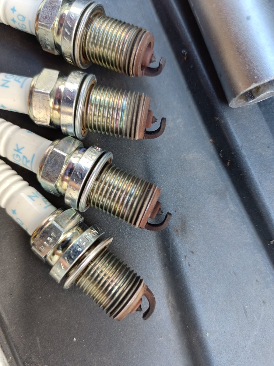

Witam co sądzicie:
- o kolorze świec
- wyglądzie świec
- stanie mojego silnika BFB
  po przejechaniu  40tyskm na Lpg ?
Są cudowne pod kazdym względem, a silnik w niepowtarzalnym stanie ?
Tu masz moje po podobnym przebiegu, też na LPG. Wyglądają jak nowe przy Twoich ?  Tylko u Ciebie akurat uszczelka pod pokrywą rozrządu do wymiany bo w oleju pływają zapewne i dlatego tak wyglądają.
