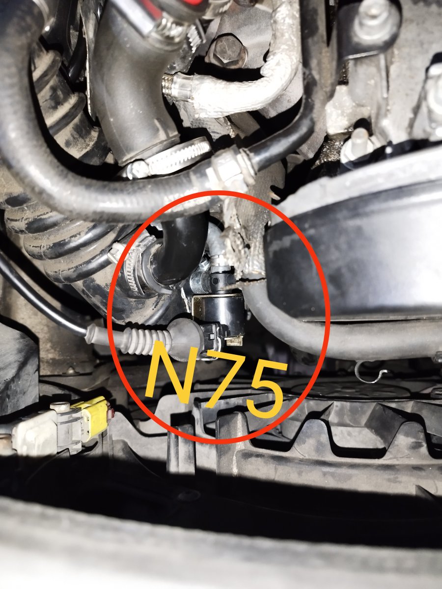

Witam co dzisiaj zaobserwowałem: 1.Wymontowałem zawór dv, po wciśnięciu grzybka i zatkaniu najcieńszego króćca utrzymywał się w swoim położeniu, nie opadał. Po zwolnieniu palca opadał do stanu pierwotnego. Po odpaleniu samochodu na biegu jałowym zdjąłem przewód podciśnieniowy z dv i czuć było działające podciśnienie. Po wyjęciu przewodu samochód kulawo pracował, po włożeniu pracował dobrze.
2. Zaobserwowałem że sztanga turbiny pracuje w bardzo wąskim zakresie dopiero przy bardzo wysokich obrotach, tak do 3500 tys nawet nie drgnie. Po wypięciu przewodu z n75 idącego do gruszki nie wyczułem podciśnienia nawet na dużych obrotach a jeśli było to może nie zauważalnie małe. Widać na filmiku jak sztanga się zachowuje.

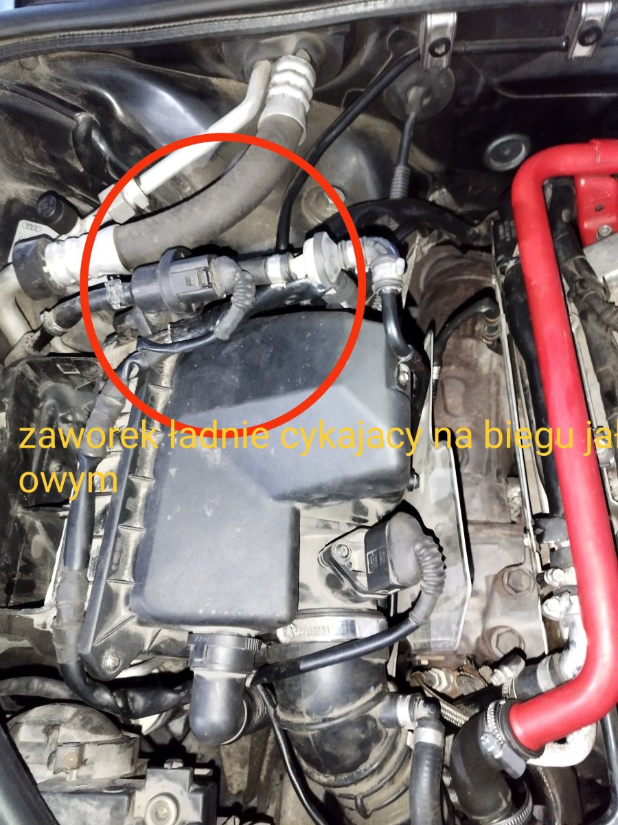

3. Zaworek idący do zbiornika ciśnienia na biegu jałowym ładnie sobie cyka.
Czego teraz się można czepić i czy praca n75 jest poprawna?
Dziwne żeby na jałowych, bez obciążenia sztanga w pełni pracowała.
Zrób loga 115 z odpiętym n75.
Pewnie turbo padaka i możliwe, że przepływka też trochę niedomaga.
Czyli żeby było na 100% dobrze to zdjąć przewód z gruszki turbiny: ale czy go zaslepic przy n75 czy nie zaślepiać?
Odpepnij wtyczkę od zaworka. Wtedy ma być około 0,3-0,35bar w całym zakresie.

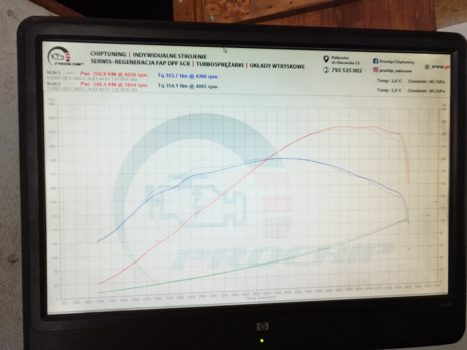

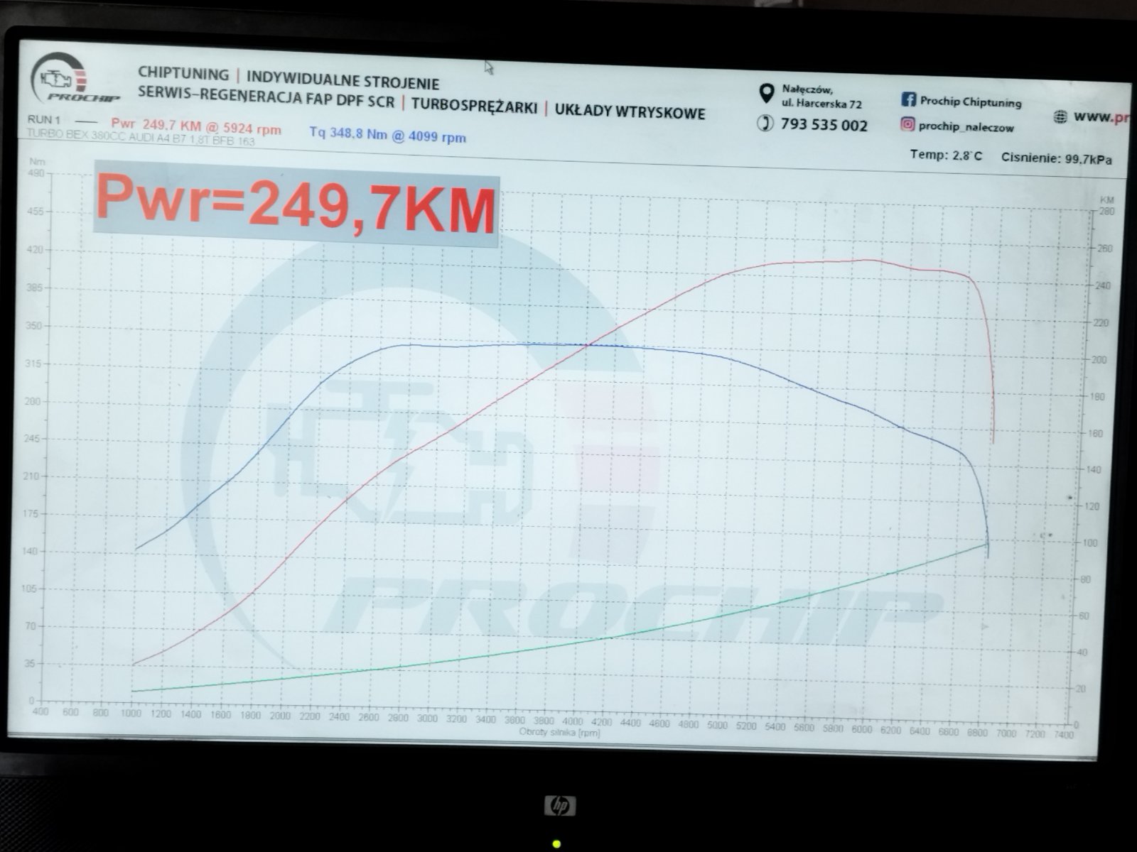

250KM na regenerowanej turbinie z bexa? Jasne...
Turbo bex, downpipe, wtryski (szare od Audi S3), sztywny Tip, nowa przepływała, nowe świece NGK, prawy intercooler od bex. Turbo w piku 1 bar. Hamowany na 98 oktanach.
No wynik zacny na tym setupie i takim doładowaniu, az prosi się o skontrolowanie go na innej hamowni..
Był hamowany 3 razy po wirusie, mam jeszcze fotkę z wykresem 1 i 2. Tuner wyłączył jeszcze pompę Sai i druga sondę.
nie ma opcji na 250 KM z tej turbiny i takiego momentu z 1 bara w peaku ...
Edytowane przez soul87
Słuchajcie no tak pokazała hamownia. Z nikim nie będę się sprzeczał ile koni ma a ile nie ma, bo to nie o to chodzi. Mnie cieszy że auto ma niesamowitego kopa.
