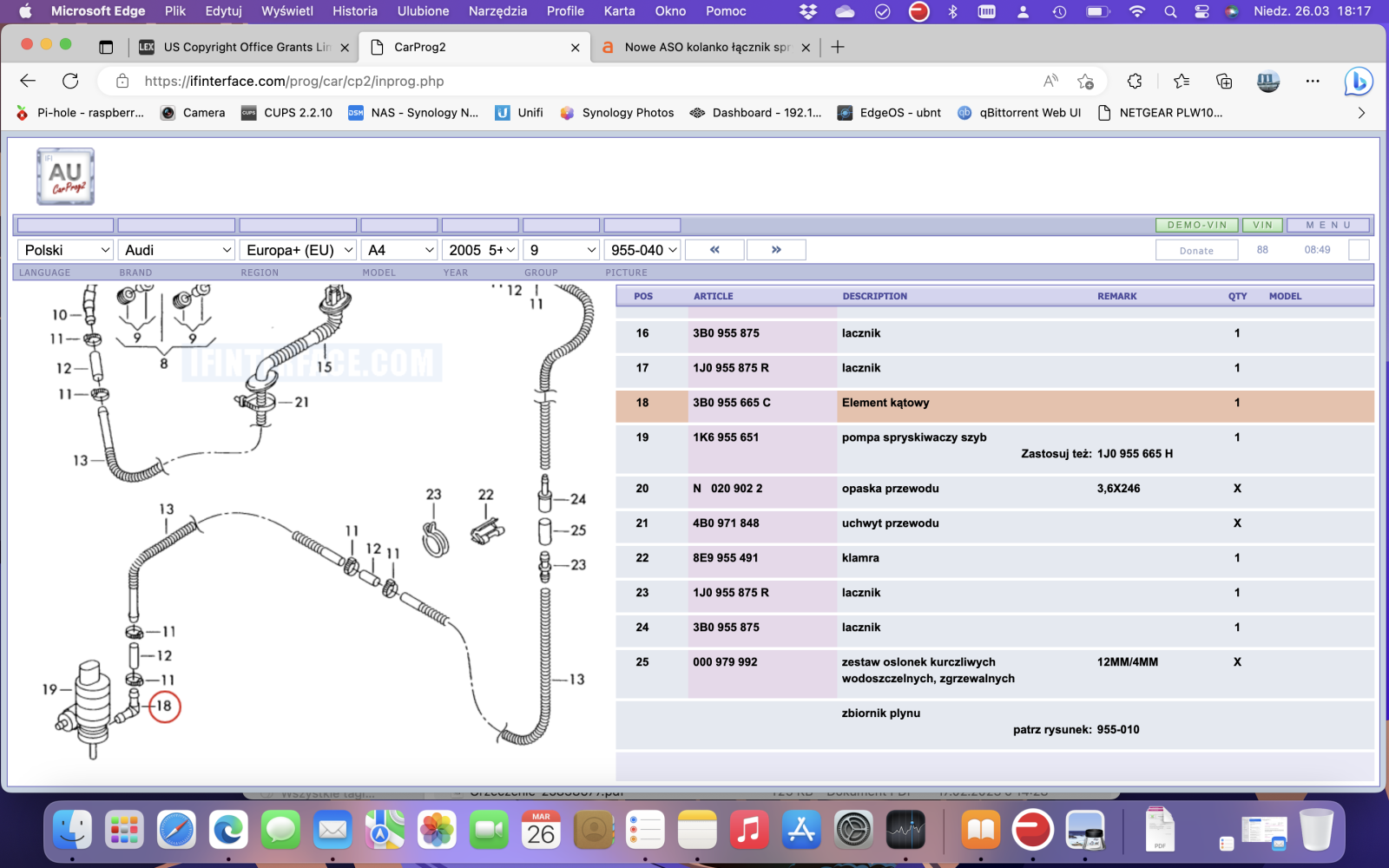

Leci mi płyn na szybkozłączce pompka <-> rurka plastikowa od spryskiwaczy szyb.
Widocznie wyrobiła się ta szybkozłączka na rurce.
Jaka jest procedura wymiany tego?
Mógłby ktos podrzucić nr z ETKI rysunku elementów zasilania spryskiwaczy i/lub sprzedać jakiś patent na naprawę tego cuda.
Schemat spryskiwaczy szyb pokazuje mi po prostu łaczenie za pomocą gumowego węża na opaskach. Natomiast w systemie spryskiwaczy reflektorów jest złączka a wniej oring 9x1,5.
no to u mnie jest wezyk taki karbowany plastikowy z koncowka plastikowa katowa i to razem stanowi calosc. Troche podobny jest to wezyk do tego ktory stanowi odpowietrzenie i lacznik zbiornikow płynu do spryskiwaczy, bowiem zbiornik spryskow skloada się w B7 i B6 z dwóch oddzielnych, połączonych zbiorników.
Wyglada to podobnie do tego Allegro waz a4 b9

Rozwiązanie problemu
Szybkozłączka numer 3B0955665
