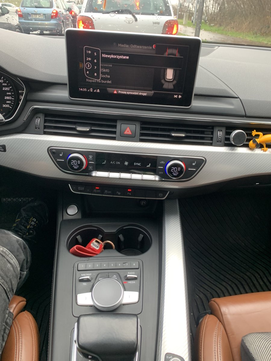

Witam czy jest mi ktoś w stanie wyjaśnić dlaczego skróty klawiszowe są wyświetlane z mamuala a po resecie mmi wraca do normy czyli wyświetla sie w poziomie i za jakiś czas znów tak jak na zdjęciu ?D8E6F380-0230-42BC-ACE9-93449CE36FCB.thumb.jpeg.be1b3054cc4c0b11292703de1edb439b.jpeg
Z pewnego powodu Twoje MMI "myśli", że masz skrzynię manualną, gdyż panel przy skrzyniach manualnych ma właśnie takie umiejscowienie cyfr.
Zmieniałeś coś w kodowaniach lub adaptacjach?

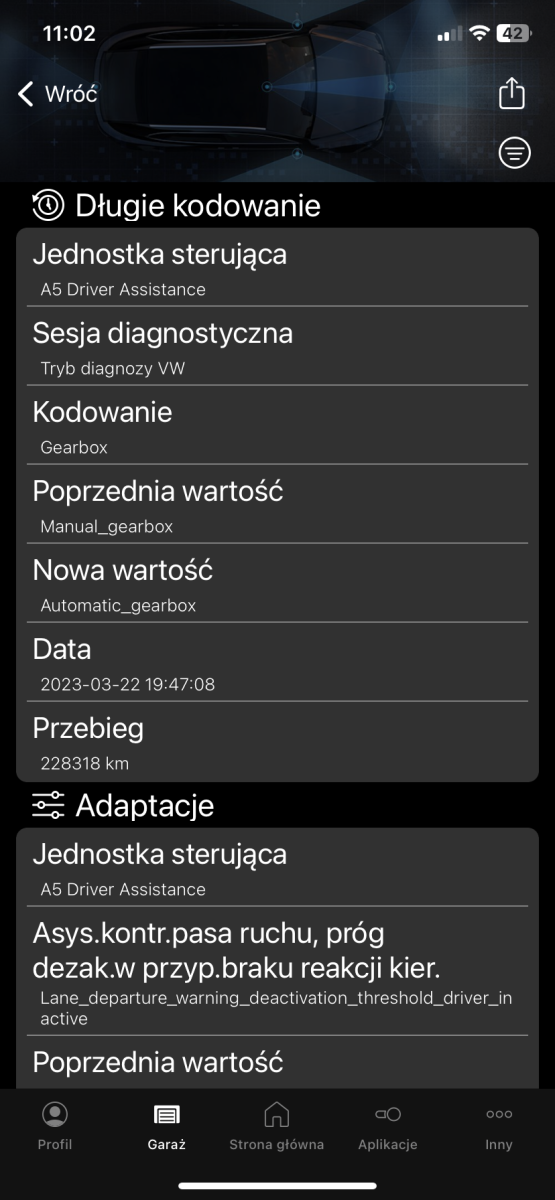

i w tym sterowniku, w kodowaniu znalazłem ze mam manual_gearbox
zmienię na Automatic_gearbox
oprócz tego nic innego nie znalazłem moze jakies podpowiedzi??

Dzięki myślałem że przy aktualizacji cos się pozmieniało.A  może wiesz czy te kodowanie ma wpływ na wyświetlanie tych skrótów
Tego nie wiem ale wydaje mi się, że skoro masz automata, to powinno być zakodowane na automat. Nie mogę teraz sprawdzić jak mam u siebie ustawione bo mam służbę do późnego wieczora.
Znalazłem screena na mojej chmurce z kodowania kamery A5.
Też mam ustawione na manual, pomimo że mam automat.
