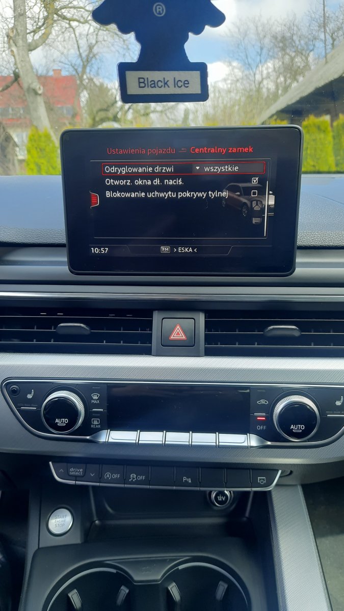

Danko23 1 Opublikowano 10 Kwietnia 2023 Autor Udostępnij Opublikowano 10 Kwietnia 2023 W dniu 28.03.2023 o 16:47, Muskel1 napisał(a): Nie da się. W tym celu należy nacisnąć i trzymać do kompletnego otwarcia/zamknięcia. Probowalem tak jak piszesz zaprogramować, nie działa. Jesli nacisne szybe ktorąkolwiek raz to leci na sam dół, tak samo do gory jak nacisne raz to zamyka sie tez, ale nie moge zaprogramowac otwoerania i zamykania z klcxyka Odnośnik do komentarza Udostępnij na innych stronach Więcej opcji udostępniania...

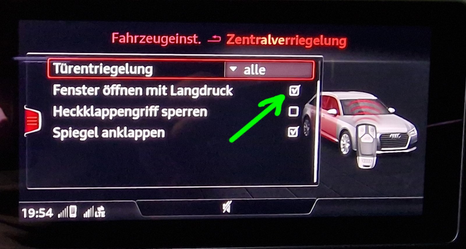

Muskel1 1332 Opublikowano 10 Kwietnia 2023 Udostępnij Opublikowano 10 Kwietnia 2023 A w ustawieniach pojazdu w MMI masz zaptaszkowane otwieranie szyb długim przyciśnięciem? 1 Odnośnik do komentarza Udostępnij na innych stronach Więcej opcji udostępniania...
Danko23 1 Opublikowano 11 Kwietnia 2023 Autor Udostępnij Opublikowano 11 Kwietnia 2023 Teraz działa dzięki. A za co odpowiada ostatnia pozycja? Odnośnik do komentarza Udostępnij na innych stronach Więcej opcji udostępniania...
Muskel1 1332 Opublikowano 11 Kwietnia 2023 Udostępnij Opublikowano 11 Kwietnia 2023 (edytowane) Sorry muszę poprawić. Funkcja ta deaktywuje klamkę klapy. Edytowane 11 Kwietnia 2023 przez Muskel1 1 Odnośnik do komentarza Udostępnij na innych stronach Więcej opcji udostępniania...

bajerek 0 Opublikowano 15 Lutego Udostępnij Opublikowano 15 Lutego W dniu 10.04.2023 o 19:58, Muskel1 napisał(a): A w ustawieniach pojazdu w MMI masz zaptaszkowane otwieranie szyb długim przyciśnięciem? witam mam tak ustawione ale nie zamyka ani nie otwiera szyb bledow brak szyby skalibrowane witam dolacze sie do problemu pacjet audi q5 fy wszelkie procedury kalibracji szyb przeprowadzone ale nie dziala z pilota bledow brak Odnośnik do komentarza Udostępnij na innych stronach Więcej opcji udostępniania...
Muskel1 1332 Opublikowano 15 Lutego Udostępnij Opublikowano 15 Lutego Wrzuć pełny auto-scan, w szczególności ze sterownika 46 (BCM2). Odnośnik do komentarza Udostępnij na innych stronach Więcej opcji udostępniania...
