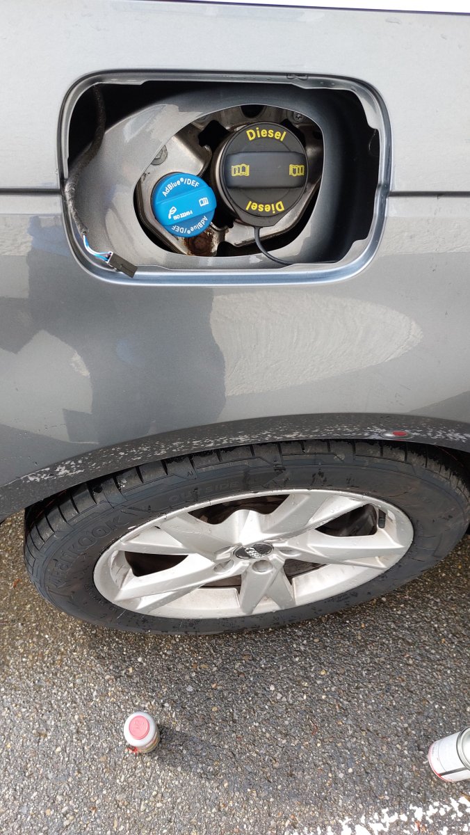

DedykOOOO Opublikowano 7 Maja 2023 Udostępnij Opublikowano 7 Maja 2023 Dzień dobry. Dzisiaj,gdy chciałem zatankować,moja klapka tankowania się nie otworzyła,próbowałem awaryjnie,niestety bezskutecznie.. Otworzyłem klapkę siłą. Moje pytanie jest następujące.. Jak dostać się do tego silniczka w moim konkretnym modelu. Widziałem podobny wątek,ale dotyczył on modelu B8.. Nie wiem czy przedziurawiac ten czarny "wkład" aby dostać się do zaczasków,ma ktoś jakiś schemat? Sam wkład z uszczelka kosztuje około 20€ więc nie jest to duży problem. Dzięki za pomoc. Jeżeli dany temat jest już utworzony bardzo proszę o przekierowanie mnie. Dzięki Odnośnik do komentarza Udostępnij na innych stronach Więcej opcji udostępniania...

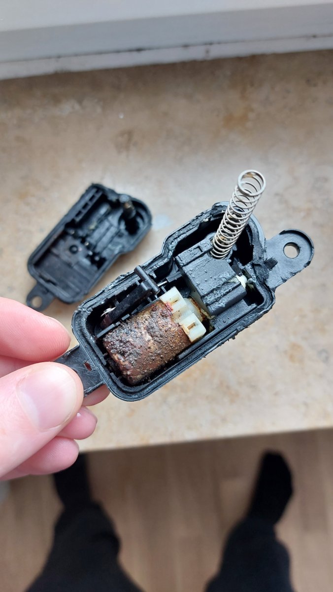

DedykOOOO Opublikowano 13 Maja 2023 Autor Udostępnij Opublikowano 13 Maja 2023 (edytowane) Witam a więc zrobione według ostatniego filmiku. Nic nie trzeba było dziurawić.. U mnie dostała się woda do silniczka. Dodatkowo wyczyściłem za osłoną. Dorzucam fotki. Swoją drogą mam jeszcze jedno pytanie. Jak widać na zdjęciu mam zardzewiałą śrubę. Zauważyłem że mam pęknięty wężyk odpływowy,leje się woda.. Taki wężyk kupię w jakimś budowlanym,ale co z tą końcówką.. Czy ma ona jakiś numer aby zamówić? A może po prostu cały wężyk odpływowy jest jako część? ( Na tą chwilę "odpiąłem" wężyk od tej osłony,zastanawiam się czy dobrze zrobiłem. Praktycznie nic tam nie ma,tylko nadkole,więc nic dziać się nie powinno,woda będzie uciekać.. Edytowane 13 Maja 2023 przez DedykOOOO Dopisanie informacji Odnośnik do komentarza Udostępnij na innych stronach Więcej opcji udostępniania...
Muskel1 Opublikowano 13 Maja 2023 Udostępnij Opublikowano 13 Maja 2023 Wężyk 8S0809937B Odnośnik do komentarza Udostępnij na innych stronach Więcej opcji udostępniania...
DedykOOOO Opublikowano 13 Maja 2023 Autor Udostępnij Opublikowano 13 Maja 2023 Dziękuję za pomoc. Temat uważam za zamknięty. Pozdrawiam Odnośnik do komentarza Udostępnij na innych stronach Więcej opcji udostępniania...
