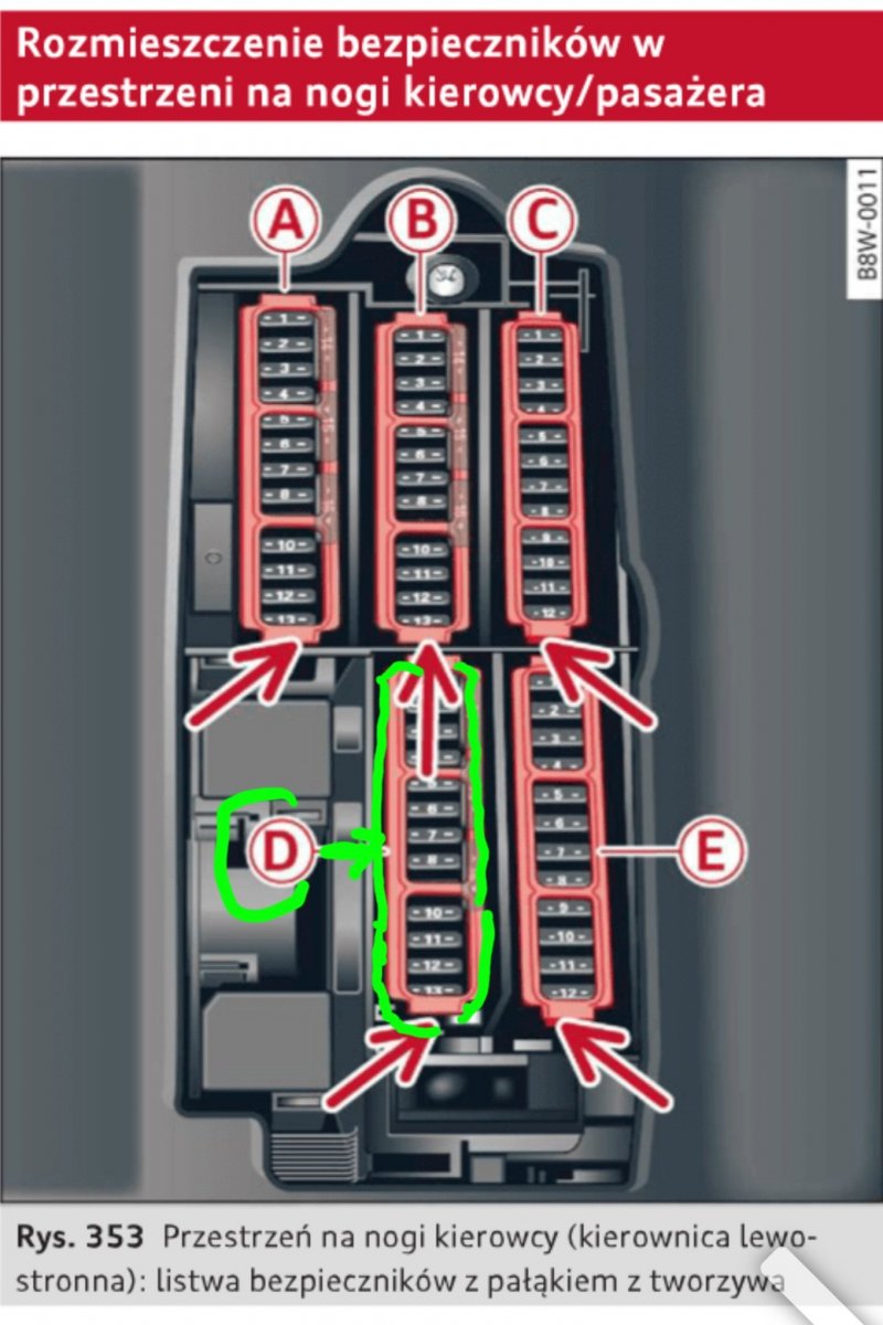

Muskel1 miałeś racje. Winowajcą jest (niestety czas teraźniejszy) kabelek który jest przylutowany jako żółty do zapłonu. Wczoraj walczyliśmy ze Szwagrem i ledwo ledwo udało nam się dokopać do tego kabale miernikiem. Czerwony działa bez zarzutu - jest napięcie ale na żółtym nie ma życia. Jak odłączę bezpiecznik od czerwonego i podepnę z powrotem to kamerka się odpala - można by wnioskować że działa w ten sposób że musi dostać nagłe napięcie i wtedy  startuje - na tym polegał chyba przewodzik od zapłonu. Jak włączę ją ręcznie to "nie widzi" stałego napięcia... Niestety nie jestem w stanie już dalej w tym grzebać bo jest to zbyt trudno dostępne. Trzeba by do tego jakiegoś elektryka który jest z gumy...  Zastanawia mnie tylko czemu naglę w tym żółtym przewodzie zniknęło napięcie... 😕 Dodam że w zapalniczce po włączeniu zapłonu jest napięcie... Za 8 dni trasa do Niemiec... bez kamerki. Ja to mam szczęście.

Gdzie dokładnie wpięty (wlutowany) jest ten żółty przewód? W przewód od czego?
Niestety nie jestem w stanie odpowiedzieć Ci na to pytanie, ale dziękuje za chęć pomocy. Było sprawdzenie miernikiem jaki przewód ma napięcie po włączeniu zapłonu, nie dam sobie ręki uciąć ale chyba pod zapalniczkę która znajduję się pod kierownicą.
To musicie podprowadzić (przedłużyć) ten żółty przewód do puszki bezpieczników w podstopnicy. Są tam bezpieczniki z zacisku 15 ( czyli 12V po zapłonie). Kup sobie taki bypass na bezpiecznik, przylutuj ten żółty przewód do niego i wepnij się w jeden z tamtych bezpieczników.

:hi:Bezpieczniki po zacisku 15 znajdują się w w rzędzie opisanym na poniższym zdjęciu jako rząd "D" ale sprawdź dla pewności miernikiem. Na wszystkich obecnych tam bezpiecznikach powinno pojawić się napięcie dopiero po zapłonie.

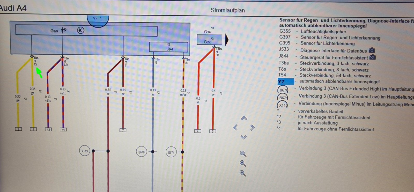

Alternatywnie, aby nie ciągnąć tak długich przewodów, możesz się wpiąć w żółty przewód wstecznego lusterka fotochromatycznego. Jest tam wtyczka ośmio pinowa T8o i na pinie nr 1 jest żòłty przewód po zacisku 15, który właśnie z jednego z wyżej opisanych bezpieczników w podstopnicy idzie.

Muskel1 nie mogę dać dwa razy rozwiązane :) Udało się. dokopaliśmy się ze Szwagrem do bezpieczników D i się podlutowało żółty przewód od sterownika. Kamerka wstaje i jest gotowa na trasę (oby nie była potrzebna). Ogromny szacunek dla Ciebie za Twoją wiedzę i zaangażowanie w temat który tak naprawdę nie dotyczył już tego tematu :) Jeśli będzie kiedyś okazja się spotkać to zapraszam na dobre piwo!
Musek1 nie mogę dać drugi raz rozwiązane ;) Ogromny szacunek i podziękowania w Twoje zaangażowanie w temat który tak naprawdę nie był tematem tego tematu :P Zlutowaliśmy żółty kabelek od sterownika kamerki pod kabelek pierwszego od góry bezpiecznika z bloku D. Kamerka wstaje i działa. Zimne piwko w Twoja stronę!
