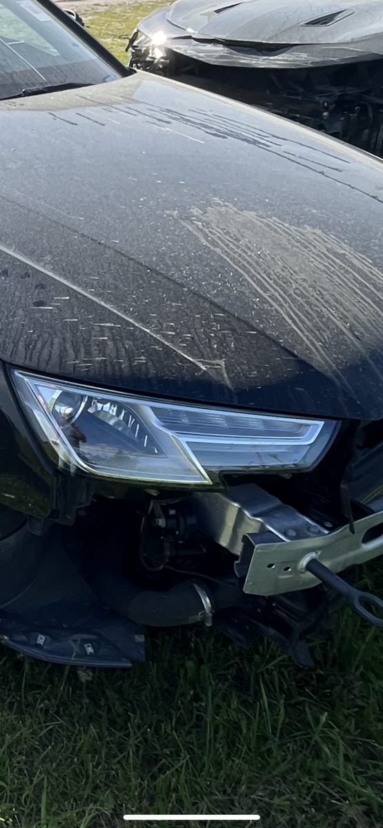

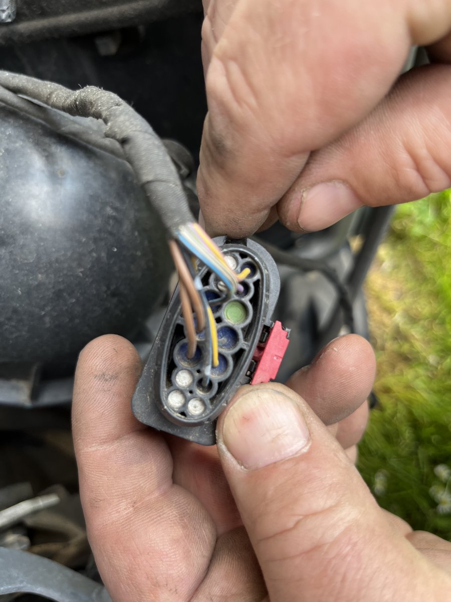

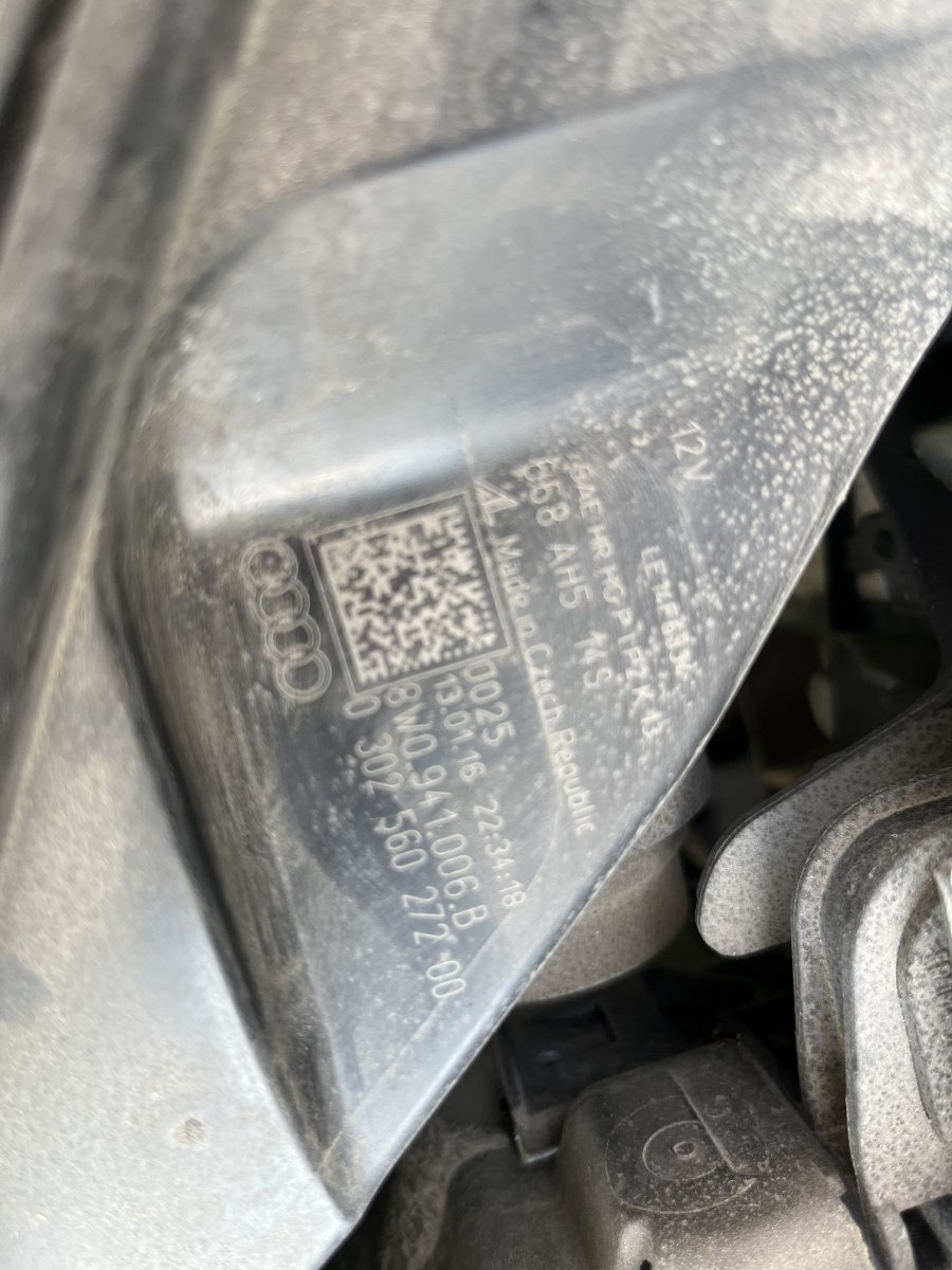

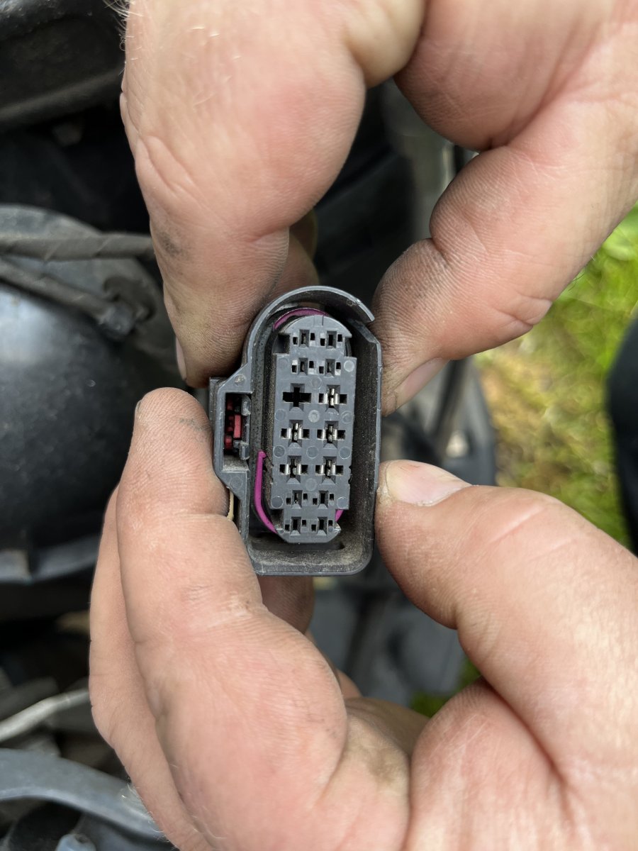

Kupiłem auto z USA i muszę doposażyć je w xenony. Obecnie mam tylko jedna lampe która jest dostosowana pod rynek USA. W związku z tym mam pytania. Czy powinienem dokupić dwie lampy Europa? Jeśli tak to z jakim oznaczeniem aby były kompatybilne z moim autem? czy wystarczy ze dokupie jedna brakująca z USA i zaadaptuje oświetlenie w sterowniku w taki sposób ze przejdą badanie techniczne.
w załączniku obecne oznaczenie lamp i wtyczka
Nie da się zaadoptować lamp US na rynek EU gdyż są fizycznie inne. Wersje US świecą symetrycznie a wersje EU asymetrycznie.
Szukaj lamp EU.
Rozumiem, chociaż kilka firm od konwersji systemu uważa ze jest w stanie zrobić adaptacje tych lamp, ponieważ obrysowka jest w zderzaku.
Czy po załączniku jesteś mi w stanie pomoc z wyborem lamp na rynek eu?
Rozklejają lampy i wymieniają bebechy. Zawsze masz później ryzyko, że takie lampy będą parowały lub nie działały jak należy. Wszystko zależy u kogo i jak wykonane.
Na Twoim miejscu szukałbym oryginalnych EU, które nie są  kombinowane. Nie są drogie bo xenon w B9 jest standardowym wyposażeniem i wiele osób wymienia je na LED, a xenony za niewielkie pieniądze sprzedają.
Lewa lampa 8W0941005 -> została z czasem zastąpiona numerem     8W0941043.
Prawa lampa 8W0941006 -> została z czasem zastąpiona numerem    8W0941044.
