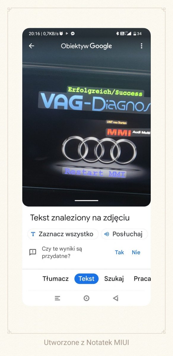

Gapinski 0 Opublikowano 23 Sierpnia 2023 Autor Udostępnij Opublikowano 23 Sierpnia 2023 Odnośnik do komentarza Udostępnij na innych stronach Więcej opcji udostępniania...
Gapinski 0 Opublikowano 23 Sierpnia 2023 Autor Udostępnij Opublikowano 23 Sierpnia 2023 Na koniec pojawił się taki komunikat jeszcze Vag iem nie sprawdziłem czy wykasował ale jestem ciekaw Odnośnik do komentarza Udostępnij na innych stronach Więcej opcji udostępniania...
Muskel1 1348 Opublikowano 23 Sierpnia 2023 Udostępnij Opublikowano 23 Sierpnia 2023 Napisałem Ci w instrukcji aby wykonać reset MMI, wykonałeś? Błąd się nie wykasuje sam, należy go wykasować VCDSem ale po skrypcie nie powróci. Odnośnik do komentarza Udostępnij na innych stronach Więcej opcji udostępniania...
Gapinski 0 Opublikowano 23 Sierpnia 2023 Autor Udostępnij Opublikowano 23 Sierpnia 2023 Wykonałem wszystko jak pisałeś włożyłem kartę pojawił się komunikat nacisnąłem pokrętło pojawił się na chwilę komunikat o sukcesie i powrócił do normalnego działania coś jeszcze mam zrobić ? Jak trzeba to powtórzę całą procedurę.. Odnośnik do komentarza Udostępnij na innych stronach Więcej opcji udostępniania...

Rozwiązanie Gapinski 0 Opublikowano 24 Sierpnia 2023 Autor Rozwiązanie Udostępnij Opublikowano 24 Sierpnia 2023 Przed chwilą przeskanowalłem VCDS błędu nie było twoja pomoc poraz kolejny przyczyniła się do poprawy kondycji technicznej mego auta. Skrypt okazał się strzałem w dziesiątkę ciągle się uczę od takich jak kolegów jak ty. Jeszcze raz Ci dziękuję za cierpliwość do mnie szacun. Jestem spokojny że zawsze tu jesteś i pomagasz. Odnośnik do komentarza Udostępnij na innych stronach Więcej opcji udostępniania...
