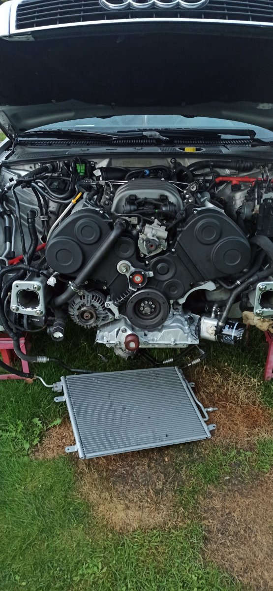

tyfus83 Opublikowano 24 Sierpnia 2023 Opublikowano 24 Sierpnia 2023 Siemka. A4 b6 3.0 ASN Taki problem koledzy. Kontrolka ładowania świeci przy niskich obrotach, natomiast przy wyższych gaśnie. Alternator, regulator napięcia? Dodam że altek jest zarzygany olejem bo jakiś czas temu miałem wyciek. Może to być przyczyną? Da się wytargać bez ściągania przodu?

Langista Opublikowano 24 Sierpnia 2023 Opublikowano 24 Sierpnia 2023 Da radę bez zdejmowania przodu ale jest ciasno. Zdejmujesz osłonę, wciskasz się z kluczem 19 na napinacz paska osprzętu, zdejmujesz pasek i alternator normalnie od dołu zdejmujesz
tyfus83 Opublikowano 24 Sierpnia 2023 Autor Opublikowano 24 Sierpnia 2023 To trochę mnie pocieszyłeś. Chude łapy mam to może dam radę.
tyfus83 Opublikowano 24 Sierpnia 2023 Autor Opublikowano 24 Sierpnia 2023 Spoko dzięki. Widzę że tragedii nie ma. Pasek mam nowy to mówisz że napinacz zluzować?
Langista Opublikowano 24 Sierpnia 2023 Opublikowano 24 Sierpnia 2023 Inaczej go nie zdejmiesz, napinacz musisz zluzować ale nie odkręcając go, on ma taki wypust żeby go naciągać właśnie w celu montażu i demontażu paska.
