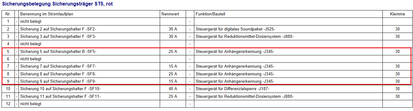

Oryginalnie sterownik haka zabezpieczony jest 4 bezpiecznikami w czerwonej listwie ST5.
takie cos jest u mnie tylko w instrukcji
No widzisz przecież.
Masz tam napisane +30 czyli Klemme 30 (zasilanie stałe z akumulatora). Znajduje się ono w czerwonej listwie ST5, tak jak na rozpisce widzisz u góry, którą wrzuciłem. Wszystkie bezpieczniki tam to Klemme 30. Wsadź go do miejsca albo 7 albo 9, bo oba mają oryginalnie na tych pozycjach bezpiecznik 15A od haka.

oris , i wiazka jäger, sciagany ,jeden bezpiecznik 15A drugi 20 A. No wlasnie te + 30 nie wiedzialem co to .
