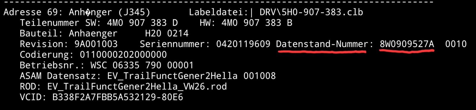

Taki wyput z VCDS wystarczy?
Address 69: Trailer (J345)       Labels:| 5H0-907-383.clb
   Part No: 8W1 907 383
   Component: Anhaenger     H05 0011
   Coding: 0100000202000000
   Shop #: WSC 00000 640 591366
   ASAM Dataset: EV_TrailFunctGener2Hella 001026
   ROD: EV_TrailFunctGener2Hella_VW37.rod
   VCID: 7EAE933A7072223AFD6-802A
Twój klon nie potrafi sczytać zestawu danych.
Mam oryginalny HEX v2.
Co wiecej moglem zmienic dlugie kodowanie w module 69.
Edytowane przez zaak_
Tam powinna być zawarta informacja odnośnie zestawu danych.
Jaką masz wersję zainstalowaną?
25.3.1. Jednostka Zarejestrowana w Ross-tech.
Na innych modulach w samochodzie czyta dataset number ale na tym uzywanym nie.
Sprawdź w rozszerzonych informacjach sterownika.
Jak załatwisz kabel enet to mogę wgrać dataset zdalnie.
Wygląda jakby nie miał żadnego zestawu danych.

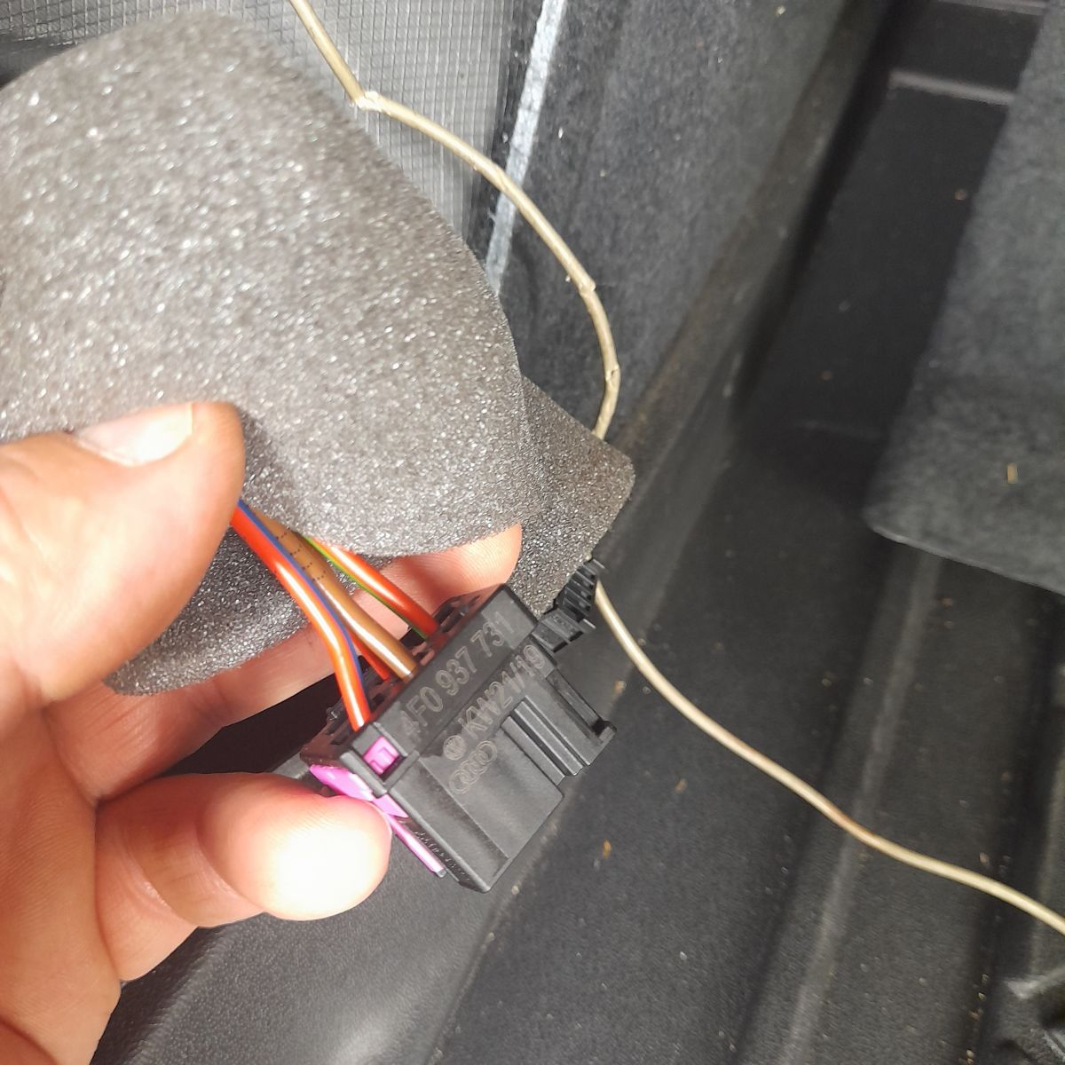

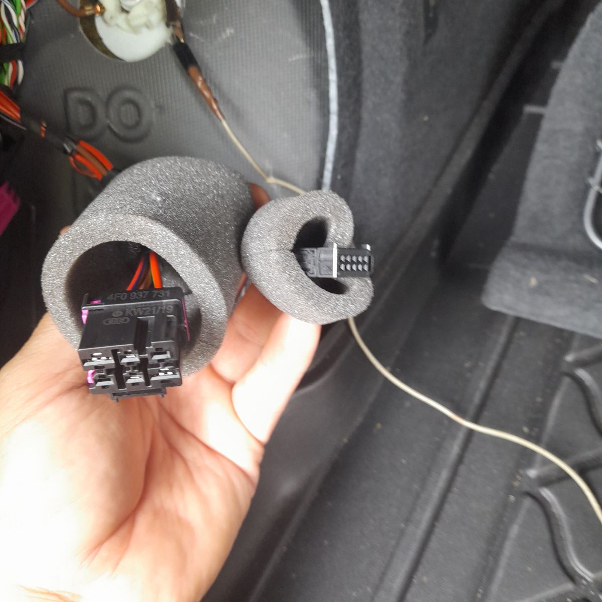

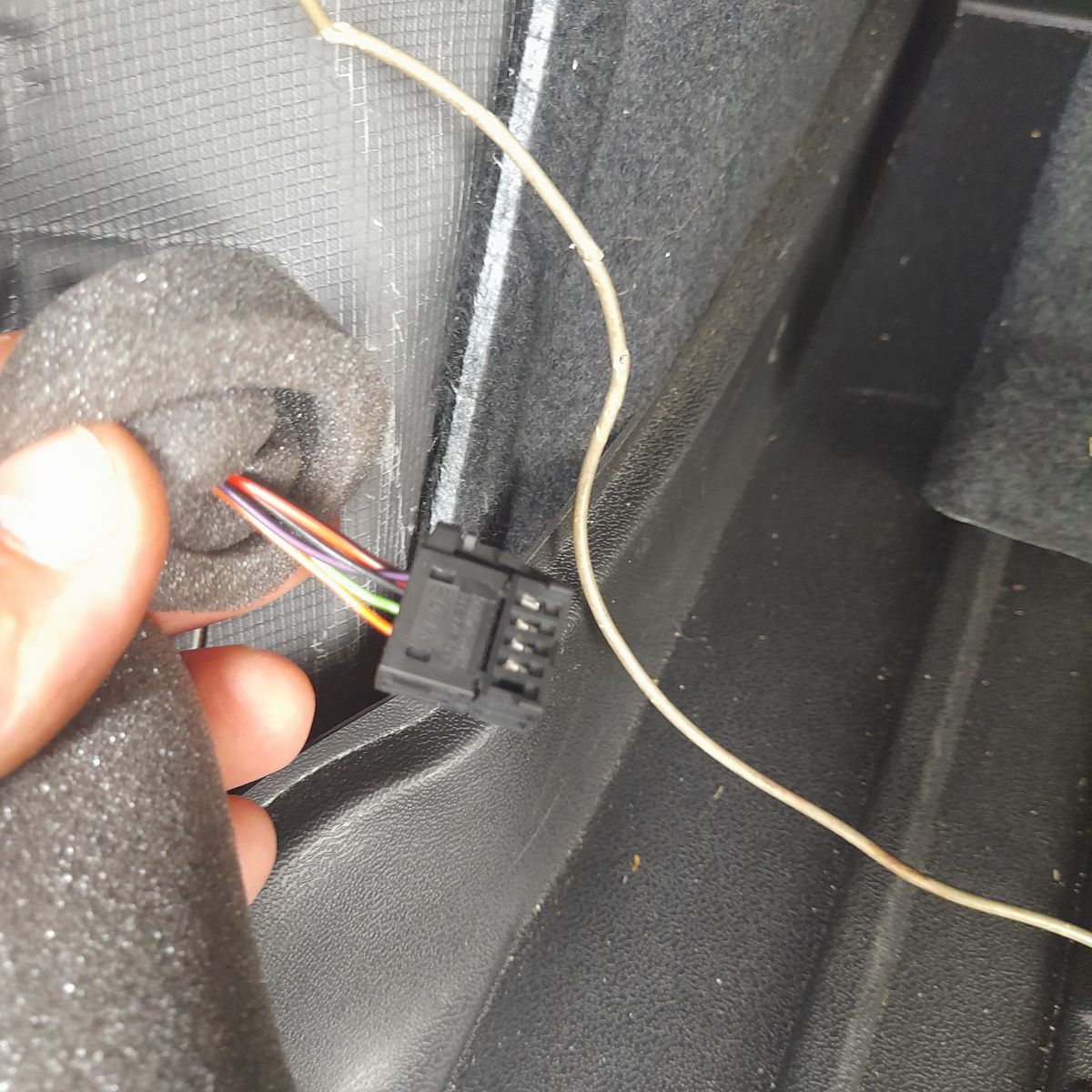

Zdecydowałem o montażu haka nie ori tylko Steinhof z kulą wypinaną pionowo i do tego wiązka z modułem uniwersalna , może ktoś podpowie gdzie najlepiej wpiąć się w wiązkę ?
Wczoraj troszkę poszukałem udało mi się teoretycznie znaleźć wszystkie kabelki od świateł ...ale tylko przy otwartej klapie bagażnika , są to przewody które zasilają lampy w zderzaku ale po zamknięciu klapy znika zasilanie na tych przewodach zostaje tylko przeciwmgielny i wsteczny i teraz pytanie gdzie szukać kierunków , stopu i pozycyjnych ? będę wdzięczny za podpowiedź
Przy szukaniu przewodów znalazłem takie wolne kostki , do czego nie wiem
Edytowane przez skwaru 23

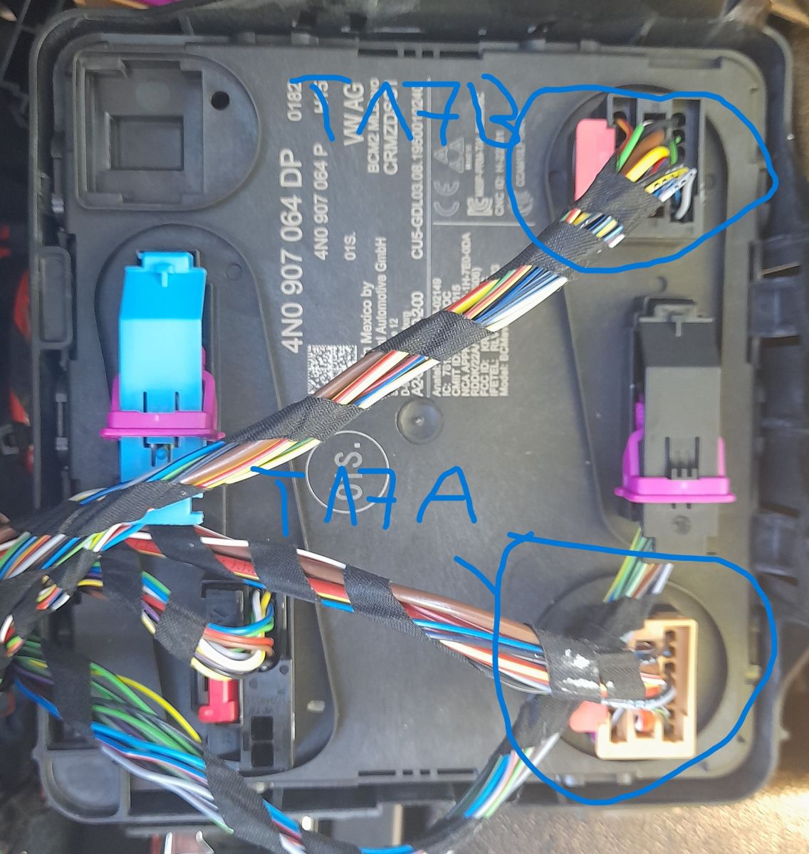

Panowie udało mi się trochę wygrzebać potrzebuję tylko żeby mi ktoś potwierdził czy mam racje
czy wiązkę haka powinienem wpiąć w następujący sposób
Złącze 17B
Pin 5 - kierunek prawy
Pin 7 - pozycja prawa
Pin 4- stop lewy
Złącze 17A
Pin 14 - kierunek lewy
Pin 4- pozycja lewa
Pin 3 - stop prawy
1 @skwaru 23, ale to jest modul komfortu (modul 46, zwany BCM2) a nie modul haka. Haka nie podpinasz bezposrednio pod BCM2 tylko pod modul 69 - modul rozpoznawania przyczepy.
2 @Muskel1 @kaju wymienilem modul przyczepy na taki zdemontowany z A4 b9. Nie musialem nic parametryzowac ani kodowac, zagral plug and play.
