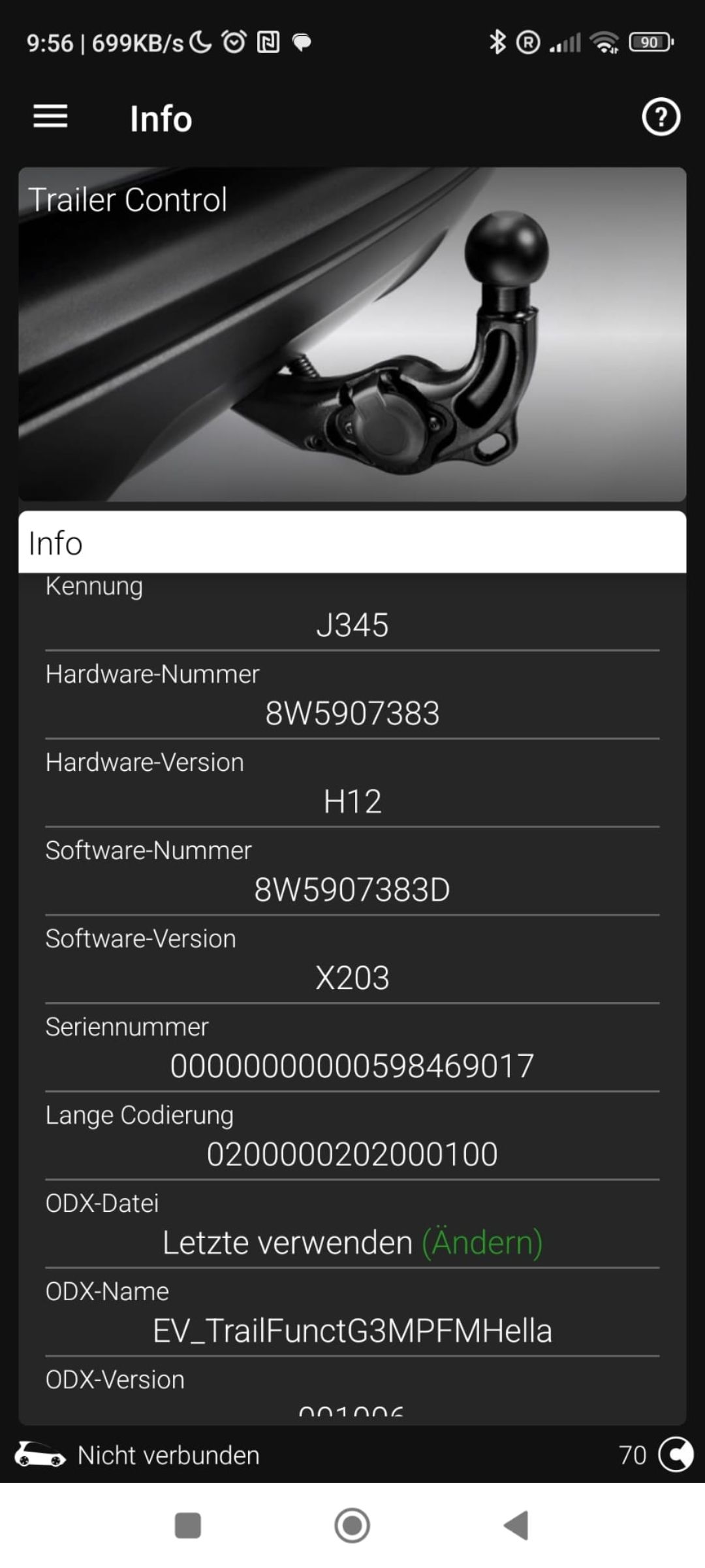

Czesc. Zmienilem sterownik przyczepy tak jak zalecal @turzol
Kodowania mam takie:
Jednak hak sie dalej nie otwiera (ori Westfalia elektryczna).
I mam błąd na VC. W Autoscan to samo.

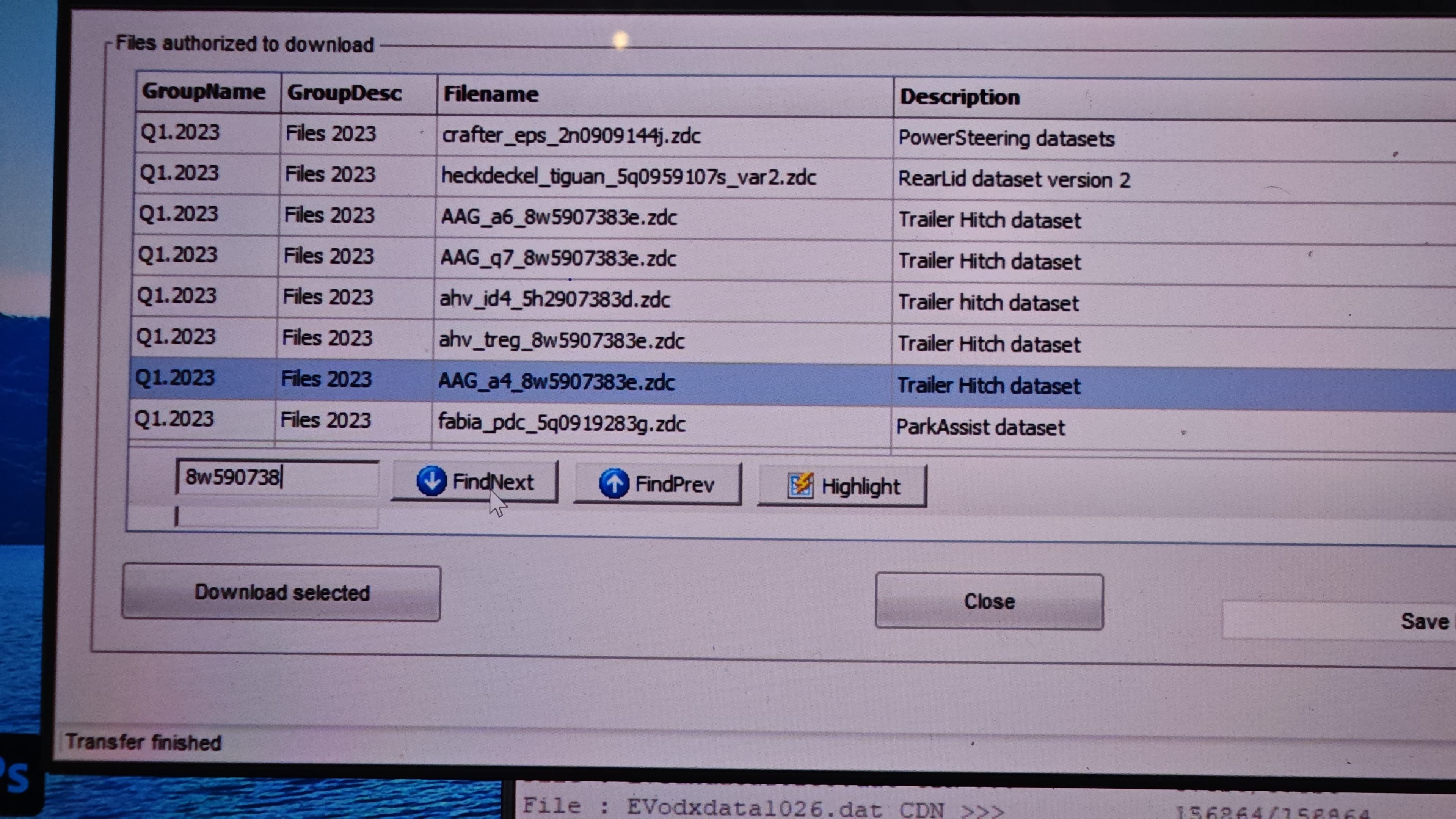

Wrzuciłeś odpowiedni ZDC dla modułu haka 8W1?
Long Coding 69 zmień na 0100000202001100
Nie wgrywałem zdc, moduł kupiłem uzywany. Zmienię wieczorem długie kodowanie.

On 6/11/2024 at 7:18 AM, turzol said:
Po wgraniu dataset-u do modułu przyczepy - 69 przycisk zaświeci.
Czy przy używanym module 69 dalej trzeba mu wgrywać dataset?
czemu? Przecież ktoś z niego już korzystał.
Edytowane przez zaak_
Jeżeli jeździł wcześniej w a4 b9 to nie trzeba.
