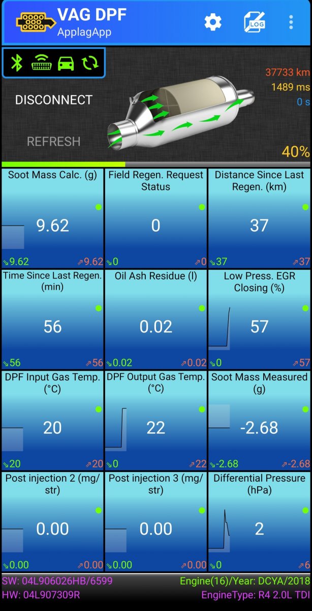

Mi się wypala przy około 245  kilometrach , A4 B9 2019 , przebieg 87 000
W dniu 31.08.2023 o 15:29, Muskel1 napisał(a):
Byłem teraz sprawdzić mojego 2.0 TDI ale tam dopiero co była regeneracja (przed 37 km).

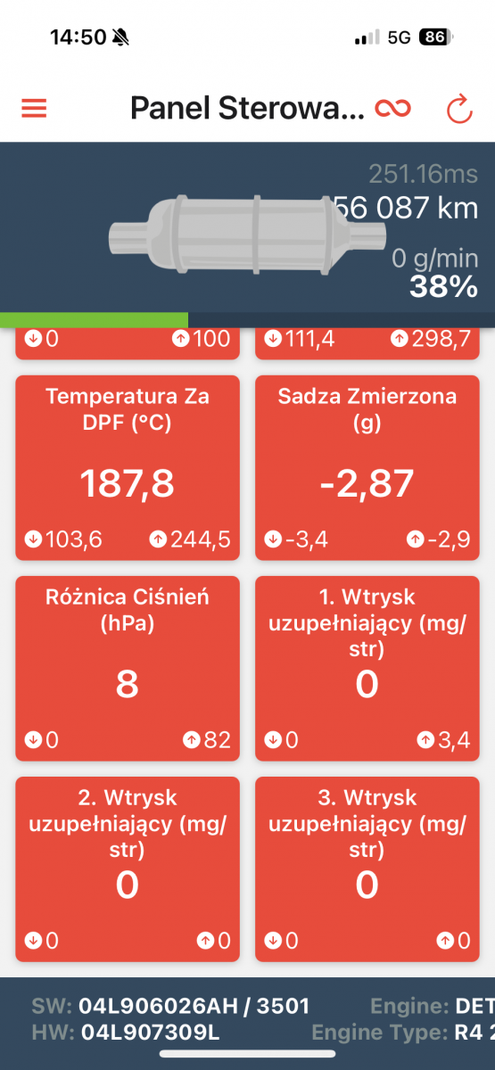

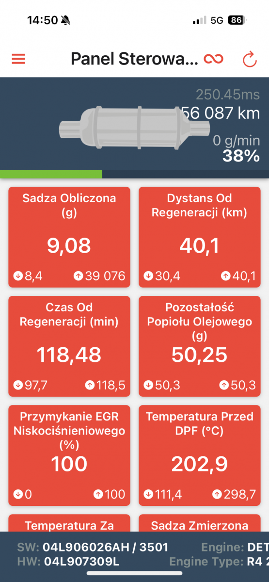

W dniu 11.10.2024 o 19:37, Muskel1 napisał(a):
Wartości są ok.
Wartości sprawdzamy na pracującym silniku. Brakuje bloku pomiarowego z widocznymi obrotami silnika na min.
Po wartości ciśnienia różnicowego na załączonym zdjęciu, wychodzę z założenia, że silnik nie pracował.
Jaki masz przebieg?
Jaki masz przebieg?
330 tys km, pomiar zrobiony na wolnych obrotach na postoju, dodam ze po odpieciu i ponownym odpaleniu zaczął wypalac ... Czy juz go prac jak ma prawie 78 g zapełnienia? W Piątek ruszam do Polski 1400 km do domu ale raczej dojedzie bez komunikatu?
