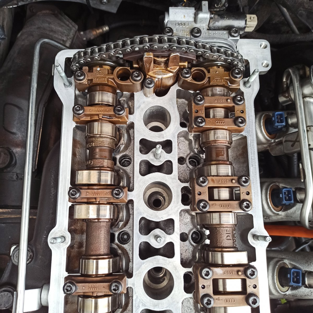

Witam, po wymianie napinacza auto nie chce odpalić, czy to ustawienie łańcucha jest poprawne? Bo już sam zwątpiłem, pojawia się błąd 16725 😕IMG_7421.thumb.jpeg.d0852a2be2a59d4a67a93d16ba3c7a7d.jpegIMG_7420.thumb.jpeg.99723e84eb144b88e4297a3f47b98b3e.jpeg
Po tych zdjeciach to nic nie jest na znakach więc co tu mamy napisać?

Cholera, możesz mi powiedzieć kolego jak to ustawić? Idiota spieprzył robotę i koniec…
Nie rozumiem, kto to robił? Obróć wałem na tyle, aby było widać znaki na kołach rozrządu. Jak to ustawić nie ma sensu Ci pisać bo pojęcia o tym nie masz i instrukcja krok po kroku będzie tu dla Ciebie nie jasna.

Kolego dłuższy temat, znajomy miał mi wymienić napinacz jak byłem na wyjeździe, pisał że auto nie chce odpalić i on nie wie, to po cholerę się brał za to jak nie ma pojęcia… mój błąd. Rozumiem że mam obrócić wałki tak aby były znaki na kołach pokrywały się ze strzałkami, a między strzałkami ma być 16 oczek tak?
Coś takiego masz mieć.

Czy takie ustawienie na znakach jest poprawne czy jednak powinny się idealnie pokrywać? IMG_7430.thumb.jpeg.0e73f3d666c5e3927229317c896c91da.jpegIMG_7431.thumb.jpeg.fe353623a45ae734e4b430864091a390.jpeg
Obróć tak żeby ssący był idealnie na znaku, później zrób dwa zdjęcia takie jak teraz oraz jedno żeby było widać dwa wałki i znaki na nich.

Kolego obróciłem, ale może być albo tak jak było albo tak jak teraz, wrzucam fotoIMG_7432.thumb.jpeg.5010b0a0484eafc2bf04081a58291c7b.jpegIMG_7433.thumb.jpeg.c0ad0b079f6fc76b35157df30e3de5bc.jpegIMG_7434.thumb.jpeg.c8607a114e3b3c072ea37e4306bcfc35.jpeg
Tak to wygląda IMG_7437.thumb.jpeg.096bf34fdfd8e7e3f1c9a70985a38435.jpegIMG_7436.thumb.jpeg.b937479e7497990fb9804347d52dc0b1.jpegIMG_7435.thumb.jpeg.2950aa6576f6cffe5a7beb22994523a4.jpeg
Po tych zdjęciach to masz 15 ogniw pomiędzy znakami, powinno być 16.
Cholera, jak to teraz ustawić na 16?
Oddać komuś kto to już robił.

Ogarnięte ;)
