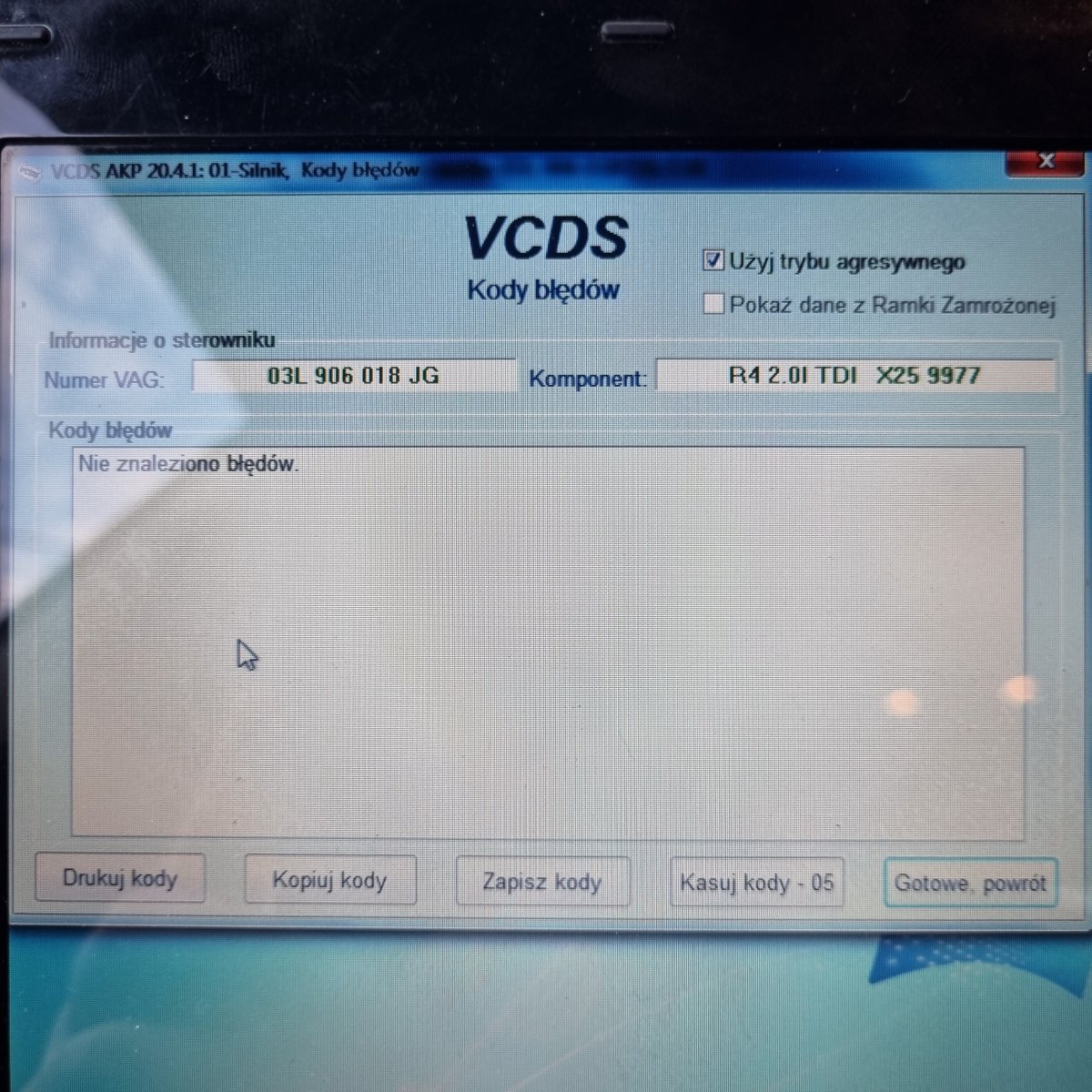

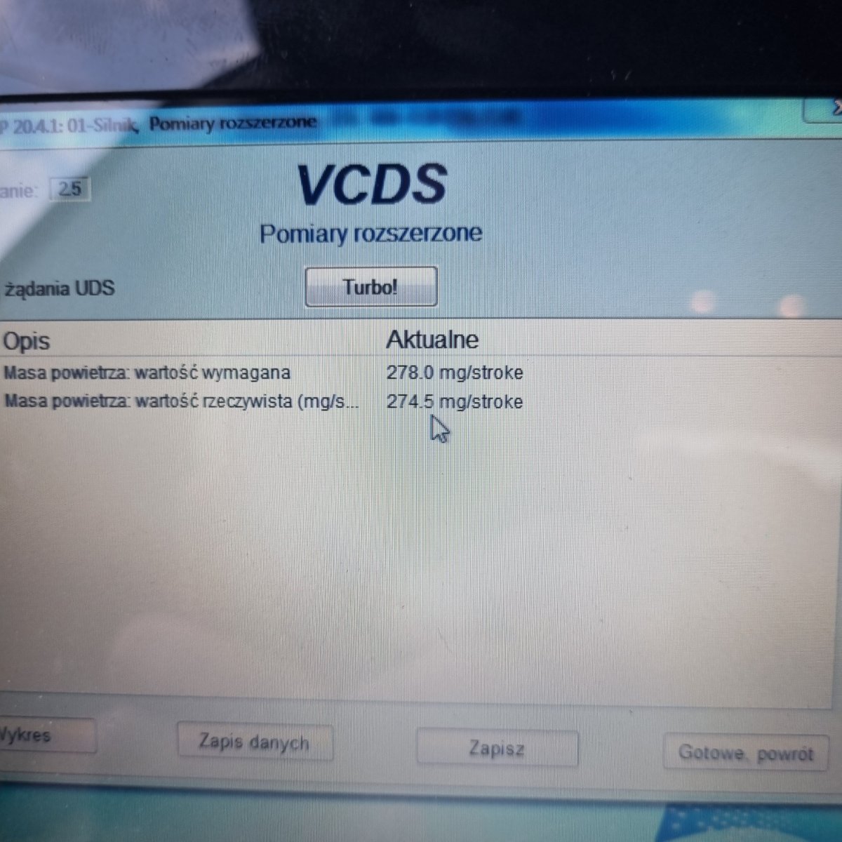

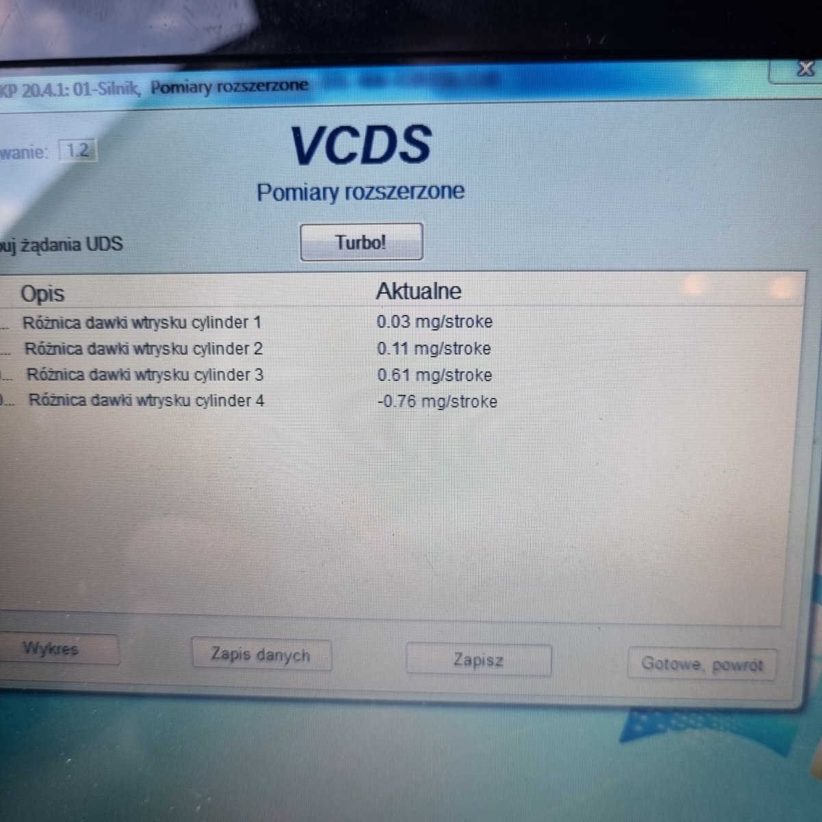

Damian.S Opublikowano 17 Września 2023 Udostępnij Opublikowano 17 Września 2023 (edytowane) Witam kupiłem od Niemca z którym pracowałem audi a5 2.0 cglc. Wiedziałem co brałem bo jeździłem autkiem przez 3 tygodnie i zauważyłem sądzę na wydechu reszta zdawała się ok . Cena była dobra to zaryzykowałem i wiedziałem że jest problem z tym kopceniem. Zrobiłem 8 tys więc mogę się wypowiedzieć, oleju ubyło z maksimum do 3/4 (mam miarkę serwisową) auto chodzi równo nic się nie dzieje oprócz kopcenia na czarno i zbieraniu oczywiście sadzy na wydechu. Najgorzej jest po wypaleniu dpf. Jak zrobię z 100km po wypaleniu to kopcenie jest dużo mniejsze ale jest. Na kompie błędów brak. Dpf wypala się od 340 do 450km. Egr niby działa na vcds widac ze zawór chodzi ale nie mogę ruszyć sztangi od spalin. Chyba powinno się nią ruszyć ręką? Dorzucam kilka fotek, Proszę o odpowiedź co byście zrobili w mojej sytuacji. Pozdrawiam wszystkich i oczywiście Muskel1 Edytowane 17 Września 2023 przez Damian.S Odnośnik do komentarza Udostępnij na innych stronach Więcej opcji udostępniania...

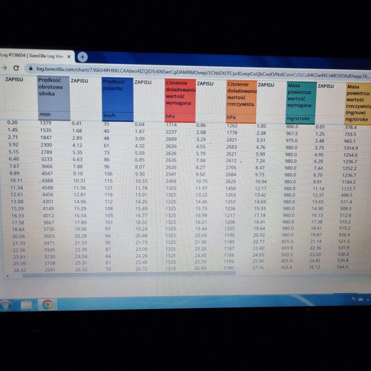

Dev Opublikowano 17 Września 2023 Udostępnij Opublikowano 17 Września 2023 trzeba zrobic logi dynamiczne na przepływce Odnośnik do komentarza Udostępnij na innych stronach Więcej opcji udostępniania...

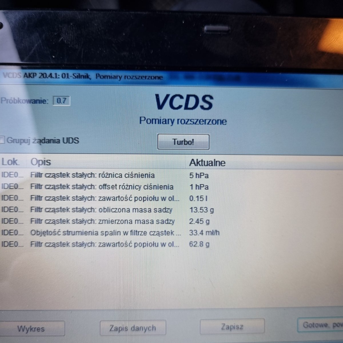

RALF76 Opublikowano 18 Września 2023 Udostępnij Opublikowano 18 Września 2023 jaki przebieg? wg parametrów dpf nie jest zapchany ale jak rury czarne na pewno nie działa prawidłowo, może jest uszkodzony ... Odnośnik do komentarza Udostępnij na innych stronach Więcej opcji udostępniania...
Damian.S Opublikowano 18 Września 2023 Autor Udostępnij Opublikowano 18 Września 2023 Dziś wieczorem lub jutro zrobię logi przepływki. Przebieg 200tys. Ja widzę w lusterku jak mu dam że kopci. No jak przejadę te 100km po wypaleniu to kopci ale już na tyle ze w lusterku nie widać, ale jechałem za moim autem i kolega przycisnął to był i tak czarny dym .Miałem 2 auta wcześniej z dpf i zawsze było czyściutko. Korekty wtrysków miałem gorsze zużywały podobnie olej. Miały po 350tys i wypalały dpf co 600km i nawet przy wypalaniu zero dymku. Czytałem na forach zagranicznych że może być wkład pęknięty Odnośnik do komentarza Udostępnij na innych stronach Więcej opcji udostępniania...

RALF76 Opublikowano 18 Września 2023 Udostępnij Opublikowano 18 Września 2023 13 minut temu, Damian.S napisał(a): Czytałem na forach zagranicznych że może być wkład pęknięty duże prawdopodobieństwo że tak jest Odnośnik do komentarza Udostępnij na innych stronach Więcej opcji udostępniania...
Damian.S Opublikowano 18 Września 2023 Autor Udostępnij Opublikowano 18 Września 2023 Dev mam nadzieję że jakoś to wystarczy Odnośnik do komentarza Udostępnij na innych stronach Więcej opcji udostępniania...

Damian.S Opublikowano 22 Września 2023 Autor Udostępnij Opublikowano 22 Września 2023 Dziś byłem u znajomego tunera który naprawdę dobrze ogarnia wszystko(robiłem u niego 4 auta). Sprawdził mi wszystko , powiedział że nawet jak olej by pobierał to przez sprawny dpf nie powinien tak kopcić, ale nie oznacza że nie żre tak jak pisaliście. Jego diagnoza to dpf . Wiechałem na rolki to akurat dziś dymka prawie nie puszczał tylko delikatnie ale jak wracałem to akurat wypalanie się włączyło i już było widać. Soft powiedział że mam 9977 i według jego powinien wypalać się przy nowym dpf po około 450km. No nic musze poszukać dpf bo jeżdżę po Europie, używany albo jakiś zamiennik. Co mam zrobić z EGR? Bo ta sztanga stoi to od razu zmienić ?? Odnośnik do komentarza Udostępnij na innych stronach Więcej opcji udostępniania...
Damian.S Opublikowano 24 Września 2023 Autor Udostępnij Opublikowano 24 Września 2023 I mam jeszcze jedno ostatnie pytanie. Jaka wartość powinna być przy 2500obr na luzie przy różnicy ciśnień? Odnośnik do komentarza Udostępnij na innych stronach Więcej opcji udostępniania...
