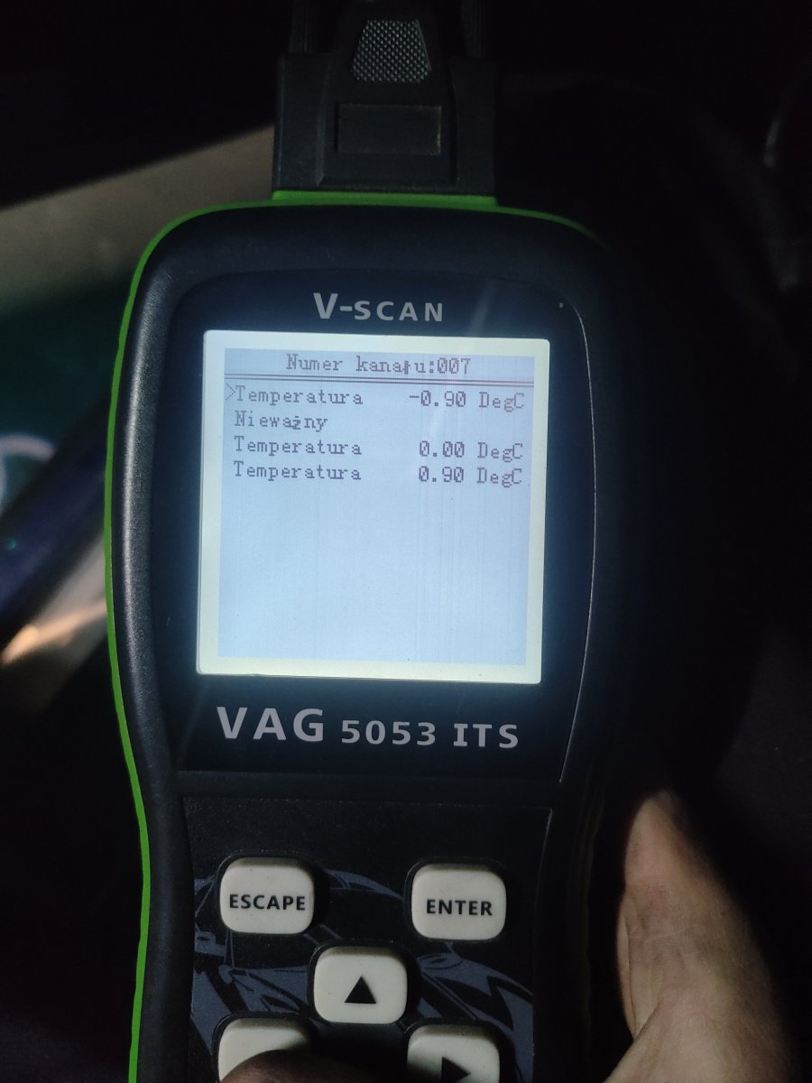

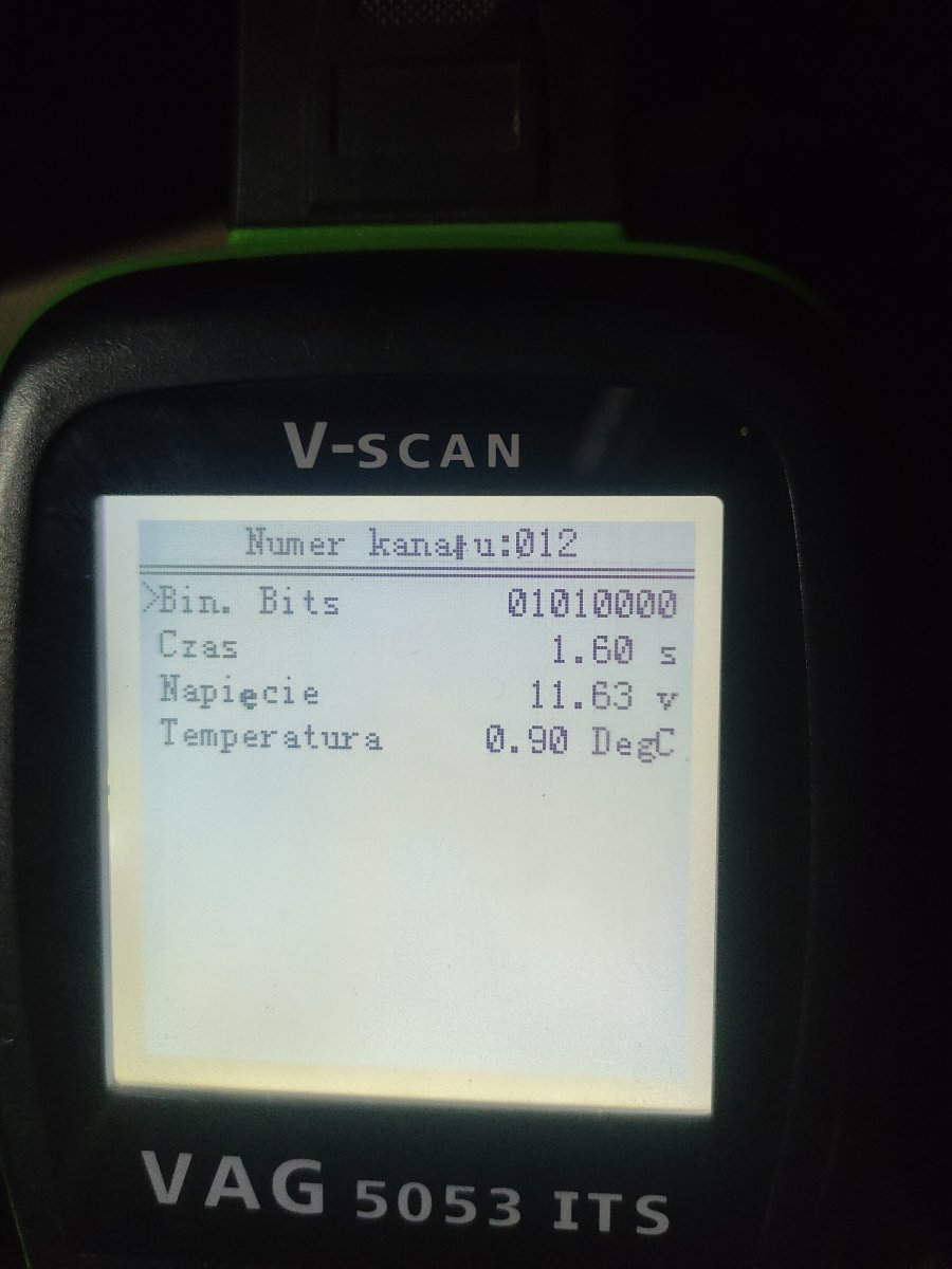

Błędów brak nawet jak na ciężko zapalić to nie wyświetla żadnego błędu. Tu mam zdj  z grupy 07 i 12
Podepnij pod VCDS to i błędy pokaże.
