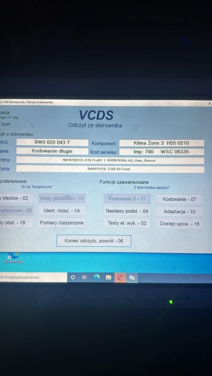

Cześć mam podobny problem w swojej b9 2.0tdi 2017r z nawiewami i klimatyzacją, zastanawiam się nad wgraniem aktualizacji sterownika klimy na FL_8W0820043_0262_HI__S.frf. Ale rodzi się pytanie czy mój sterownik ogarnie tą aktualizację bo mam wersję oprogramowania z 2017r a ta jest z 2021r i widzę że już ktoś tu proponował wgranie podanej wyżej. Na dole przedstawię swoją wersję sterownika, oraz jakie błędy mi pokazuje vcds. Pozdrawiam i proszę o pomoc!.
Wrzuć pełny auto-scan a nie zdjęcia.

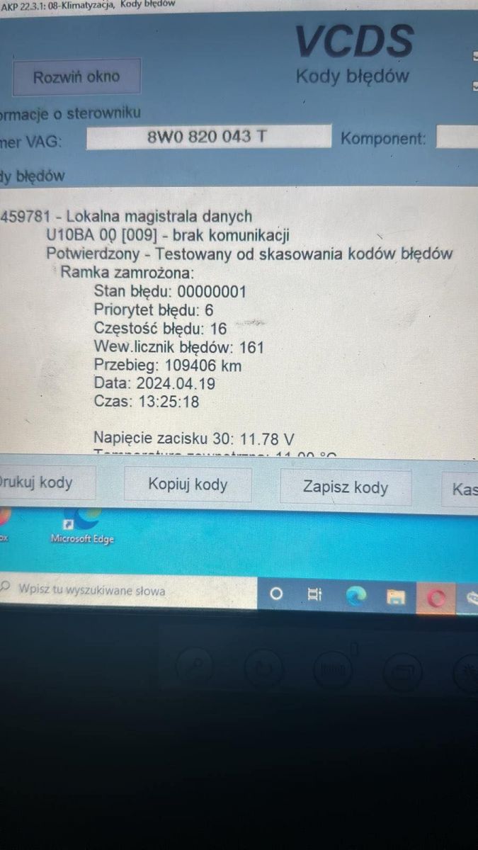

3 - ilość znalezionych błędów. Oto one:
65543 - Brak Nastaw podstawowych
          B2010 00 [009] - -
          Potwierdzony - Testowany od skasowania kodów błędów
             Ramka zamrożona:
                    Stan błędu: 00000001
                    Priorytet błędu: 6
                    Częstość błędu: 1
                    Wew.licznik błędów: 179
                    Przebieg: 110717 km
                    Data: 2024.05.06
                    Czas: 21:31:48
327685 - Automatyczne adresowanie; magistrala Sub 1
          B1484 21 [009] - Amplituda sygnału zbyt mała
             Ramka zamrożona:
                    Priorytet błędu: 5
                    Częstość błędu: 1
                    Przebieg: 110717 km
                    Data: 2024.05.06
                    Czas: 21:31:48
                    Temperatura zewnętrzna: 14.50 °C
                    Czas pracy systemu-Czas pracy silnika: 448 s
                    Czas pracy systemu-Zacisk 15 ON: 449 s
                    Napięcie zacisku 30: 14.61 V
459781 - Lokalna magistrala danych
          U10BA 00 [009] - brak komunikacji
             Ramka zamrożona:
                    Priorytet błędu: 6
                    Częstość błędu: 9
                    Wew.licznik błędów: 182
                    Przebieg: 110717 km
                    Data: 2024.05.06
                    Czas: 21:36:06
                    Napięcie zacisku 30: 12.88 V

Po pierwsze musisz wykonać nastawy podstawowe. Po drugie wymieniałeś może dmuchawę?
Nie wymieniłem dmuchawy ani nic innego, nagrzewnicę jedynie w zimę. W tym problem ze nastaw podstawowych nie chce zrobić, pod koniec przerywa i tyle. Próbowałem vcds odis
Edytowane przez DawidI
Możesz spróbować wgrać soft 0262, następnie sprawdzić czy zakończy pomyślnie nastawy podstawowe.
Wgranie softu nic nie zrobi ze sterownikiem? Właśnie mam możliwość wgranie tego softu FL_8W0820043_0262_HI__S.frf ale różni się końcowymi oznaczeniem niż u umnie, nie chce sterownika w kosmos wywalić ?
Masz 8W0820043T i taki też musisz wgrać, tyle że wersję 0262, tak jak w podanej na pierwszej stronie w TPI. Jeżeli taki wgrasz nic się nie stanie.
Czyli ten FL_8W0820043_0262_HI__S.frf z tą końcówka 0262_hl__S.frf będzie dobry?
Tak
