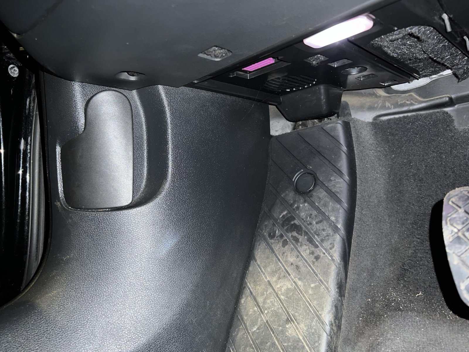

Niestety, ale w przestrzeni na nogi w kierowcy nie mam bezpieczników, mam taki widok:

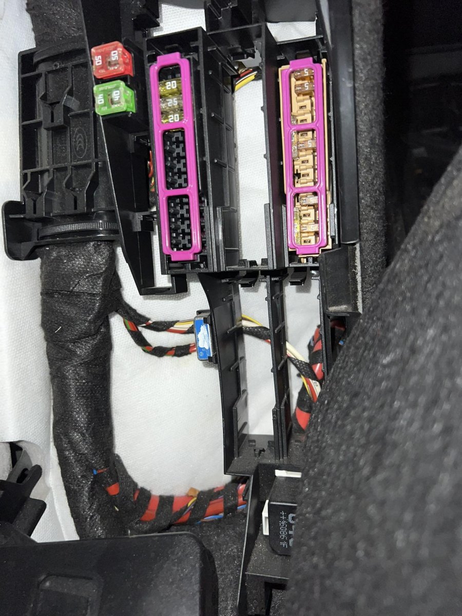

Dodatkowo sprawdzałem w bagażniku po lewej stronie, mam takie coś:
natomiast z tyłu po prawej nie ma żadnych bezpieczników, jest tam mechanizm tylko od  klapki wlewu paliwa.
Chyba, że to jest to co na pierwszym zdjęciu, i to czarne kółeczko mam wyjąć (tam gdzie spoczywa lewa noga na tym)?
dokładnie, a pod nim jest śruba na torx...
Masz, bezpieczniki są pod plastikową podstopnicą. Odtykasz okrągłą zaślepkę, pod zaślepką jest śruba TX 30, wykręcasz ją, demontujesz podstopnicę i masz tam bezpieczniki.

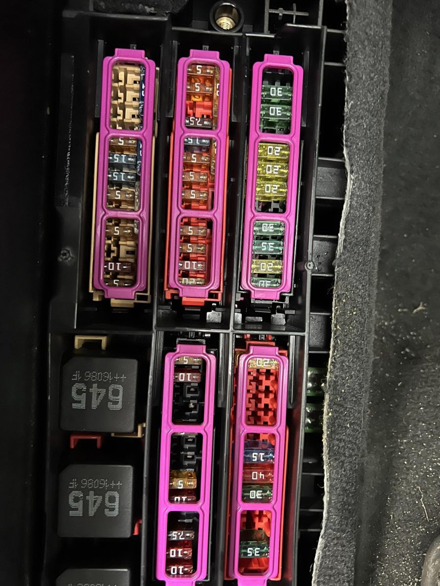

Wymiana bezpiecznika pomogła, wszystko działa, dzięki jeszcze raz!
Swoją drogą, czy to normalne, że w niektórych slotach brakuje mi bezpieczników?
Tak to wygląda u mnie:
Tak, normalne. Czym bogatsze wyposażenie w aucie tym więcej bezpieczników.

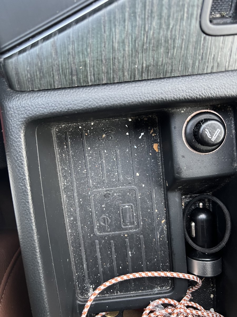

Rozumiem :) A to, że indukcyjne ładowanie telefonu w podłokietniku mi nie działa, to też jest osobny bezpiecznik? Bo po wymianie tego od gniazd elektrycznych, wszystkie zapalniczki działają, i myślałem że od indukcyjnego ładowania telefonu też zadziała, ale nie działa. Widziałem podobny temat:
 Ale niestety autor nie napisał który to jest bezpiecznik, a na liście bezpieczników nie widzę który to by był. Dodam, że mam taki symbol w podłokietniku:IMG_9164.thumb.jpg.62ca7d523bf19b58da04bac37226a846.jpg
