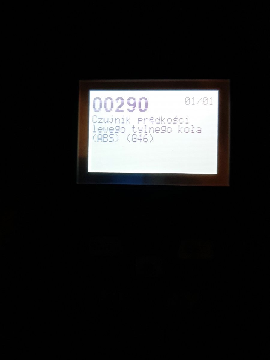

Kemysz79 Opublikowano 17 Stycznia 2024 Opublikowano 17 Stycznia 2024 Witam serdecznie. Jakiś czas temu zapalìły się kontrolki ABS u ESP. Podłączyłem skaner diagnostyczny Vag Lite i wyskoczył mi błąd 00290 czujnik prędkości tylnego lewego koła ( ABS) (G46). Skasowałem. Kilka dni później przejeżdżając przez przejazd kolejowy zapaliły się znowu kontrolki ABS I ESP ( Vag Lite ten sam błąd) skasowałem. Innego dnia zapaliły się znowu stojąc w garażu bez ruchu. Auto praktycznie stoi w garażu co jakiś czas przestawiane i ładowany aku. Dzisiaj po przekręceniu zapłonu znowu się zapaliły kontrolki a po podłączeniu skanera nie mogę skasować błędu. Proszę o pomoc.
Muskel1 Opublikowano 17 Stycznia 2024 Opublikowano 17 Stycznia 2024 To urządzenie nie jest magicznym urządzeniem, które kasując błąd naprawia magicznie usterkę. Błąd świadczy o uszkodzeniu czujnika ABS, lub jego okablowania, więc należy czujnik wymienić na sprawny, lub naprawić wiązkę, a nie kasować błędy i liczyć na to, że nie powrócą
