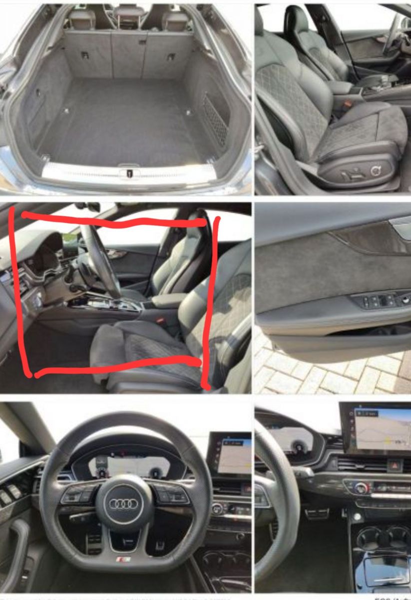

marcelinio86 0 Opublikowano 29 Marca Udostępnij Opublikowano 29 Marca Dzień dobry, Taka sytuacja: Na zdjęciu u góry ewidentnie fotele z funkcją masażu (podobnie jak było w ogłoszeniu sprzedaży, którego już nie ma, bo auto zarezerwowane dla mnie) Po rozkodowaniu VIN u dołu informacja, że masaży brak... Podobna sytuacja w przypadku asystenta pasa ruchu. Ktoś pomoże? Odnośnik do komentarza Udostępnij na innych stronach Więcej opcji udostępniania...
Muskel1 1348 Opublikowano 29 Marca Udostępnij Opublikowano 29 Marca 25 minut temu, marcelinio86 napisał(a): Ktoś pomoże? W czym? Odnośnik do komentarza Udostępnij na innych stronach Więcej opcji udostępniania...
marcelinio86 0 Opublikowano 29 Marca Autor Udostępnij Opublikowano 29 Marca Ustalić jak jest faktycznie Odnośnik do komentarza Udostępnij na innych stronach Więcej opcji udostępniania...
Muskel1 1348 Opublikowano 29 Marca Udostępnij Opublikowano 29 Marca Mamy jechać na oględziny auta czy jak? Odnośnik do komentarza Udostępnij na innych stronach Więcej opcji udostępniania...
marcelinio86 0 Opublikowano 29 Marca Autor Udostępnij Opublikowano 29 Marca Sory, jestem tu nowy i nie znam zwyczajów. Sądziłem, że osoby tutaj mają wystarczającą wiedzę i doświadczenie na ten temat i może ktoś będzie mógł pomóc. Nie mam sposobności jechac i zobaczyc, bo auto ma być sprowadzone przez EFL z salonu z Niemiec i wyleasingowane dla mnie. Stąd dociekam kiedy coś mi sie nie zgadza. A jeśli ktoś komentuje z zamiarem wyszydzenia to może niech nie fatyguje się wcale. Dziękuję serdecznie za takie rady i pomoc Odnośnik do komentarza Udostępnij na innych stronach Więcej opcji udostępniania...
Muskel1 1348 Opublikowano 29 Marca Udostępnij Opublikowano 29 Marca Sprawdzenie stanu faktycznego można ustalić tylko po oględzinach auta, więc nie wiem czego nie rozumiesz, Pomimo tego, że auto wyjechało z fabryki bez masażów mógł je ktoś doposażyć, co tłumaczyło by dlaczego po rozkodowaniu VINu nie ma tego na wyposażeniu, Są dwie możliwości, albo nie są to zdjęcia tego auta, albo ktoś doposażył, co sprowadza się do mojego wcześniejszego stwierdzenia, bez oględzin możemy sobie gdybać. 1 Odnośnik do komentarza Udostępnij na innych stronach Więcej opcji udostępniania...
turzol 28 Opublikowano 29 Marca Udostępnij Opublikowano 29 Marca Jeżeli wyposażenie nie pokrywa się z VIN to widzę 2 opcje: - dostałeś błędny VIN nie z tego pojazdu - fotele mógł ktoś dołożyć. 1 Odnośnik do komentarza Udostępnij na innych stronach Więcej opcji udostępniania...
Hugo 390 Opublikowano 29 Marca Udostępnij Opublikowano 29 Marca Może ktoś sobie doposażył auto po zakupie. Wróżenie z fusów tak naprawdę. Dopytywałeś o te rozbieżności sprzedającego? 1 Odnośnik do komentarza Udostępnij na innych stronach Więcej opcji udostępniania...
marcelinio86 0 Opublikowano 29 Marca Autor Udostępnij Opublikowano 29 Marca Myślałem o pierwszej opcji, że ktoś pomylił VIN, ale reszta się zgadza... Auto jest z autoryzowanego salonu z Niemiec. EFL przeprowadziło już weryfikację i są godni zaufania, stąd moje zdziwienie. Co do drugiej opcji to być może faktycznie ktoś doposażył, tego wykluczyć nie można. Do Niemca pisałem jak się pokapowałem, ale póki co milczy, bo już chyba ma weekend... Zastanawiałem się też czy to oznaczenie na fotelach zawsze oznacza masaże i w każdym innym aucie jakie znalazłem dokładnie tak było. Niemniej dzięki za trop Panowie A tutaj zdjęcia jakie otrzymałem. Pozdrawiam Odnośnik do komentarza Udostępnij na innych stronach Więcej opcji udostępniania...

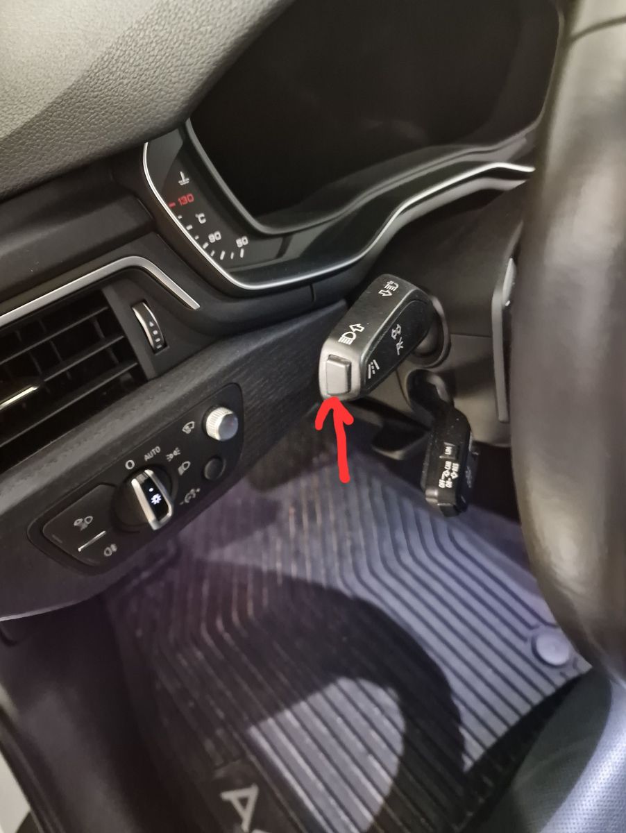

Muskel1 1348 Opublikowano 29 Marca Udostępnij Opublikowano 29 Marca Masz zdjęcie o wyższej rozdzielczości zaznaczonego zdjęcia? Albo zdjęcie manetki kierunkowskazu? Odnośnik do komentarza Udostępnij na innych stronach Więcej opcji udostępniania...
marcelinio86 0 Opublikowano 29 Marca Autor Udostępnij Opublikowano 29 Marca Niestety, nie posiadam więcej zdjęć Odnośnik do komentarza Udostępnij na innych stronach Więcej opcji udostępniania...
Muskel1 1348 Opublikowano 29 Marca Udostępnij Opublikowano 29 Marca Szkoda, na manetce kierunkowskazu powinien być przycisk do aktywacji asystenta toru jazdy (Lane Assist). Odnośnik do komentarza Udostępnij na innych stronach Więcej opcji udostępniania...
marcelinio86 0 Opublikowano 29 Marca Autor Udostępnij Opublikowano 29 Marca 6 minut temu, Muskel1 napisał(a): 7 minut temu, Muskel1 napisał(a): Szkoda, na manetce kierunkowskazu powinien być przycisk do aktywacji asystenta toru jazdy (Lane Assist). Na tym dolnym od tempomatu jest przycisk. Na kierunkach nie ma... Odnośnik do komentarza Udostępnij na innych stronach Więcej opcji udostępniania...
Muskel1 1348 Opublikowano 29 Marca Udostępnij Opublikowano 29 Marca Jeżeli dobrze widzę, to nie ma przycisku. Powinien mieć taki. Odnośnik do komentarza Udostępnij na innych stronach Więcej opcji udostępniania...

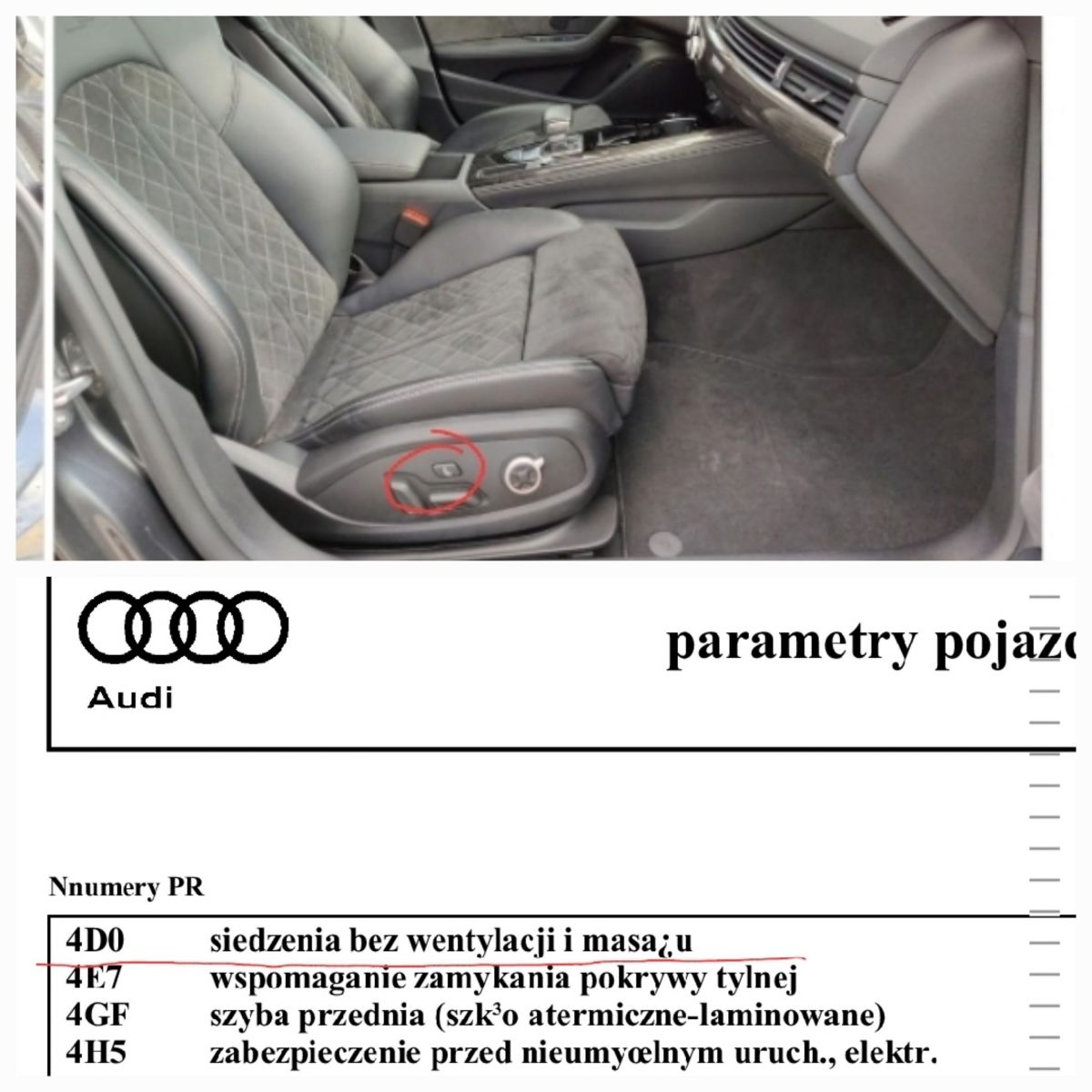

marcelinio86 0 Opublikowano 29 Marca Autor Udostępnij Opublikowano 29 Marca 3 minuty temu, Muskel1 napisał(a): Jeżeli dobrze widzę, to nie ma przycisku. Powinien mieć taki. Tak właśnie sobie sprawdziłem też. Czyli tutaj jest jasność. Pytanie jak z tym masowaniem Poniżej jeszcze wklejam pełen opis odkodowanego wyposażenia WAUZZZF51MA016404.pdf Odnośnik do komentarza Udostępnij na innych stronach Więcej opcji udostępniania...
marcelinio86 0 Opublikowano 29 Marca Autor Udostępnij Opublikowano 29 Marca Czy uważacie Panowie, że za taką wersję i 95tys przebiegu 174tyś to dobra oferta? (tyle wyniesie mnie razem z pełnymi kosztami sprowadzenia i przygotowania do leasingu) Odnośnik do komentarza Udostępnij na innych stronach Więcej opcji udostępniania...
Muskel1 1348 Opublikowano 29 Marca Udostępnij Opublikowano 29 Marca Tak, 6l0 - bez asystenta pasa ruchu. 1 Odnośnik do komentarza Udostępnij na innych stronach Więcej opcji udostępniania...
turzol 28 Opublikowano 29 Marca Udostępnij Opublikowano 29 Marca 9 minut temu, marcelinio86 napisał(a): Tak właśnie sobie sprawdziłem też. Czyli tutaj jest jasność. Pytanie jak z tym masowaniem Poniżej jeszcze wklejam pełen opis odkodowanego wyposażenia WAUZZZF51MA016404.pdf 304.65 kB · 1 pobranie Mam to samo po rozkodowaniu i wychodzi po kodach PR że fabrykę auto opuściło bez foteli z masażem, bez asystenta utrzymania pasa ruchu - opcja 6I0 1 Odnośnik do komentarza Udostępnij na innych stronach Więcej opcji udostępniania...
