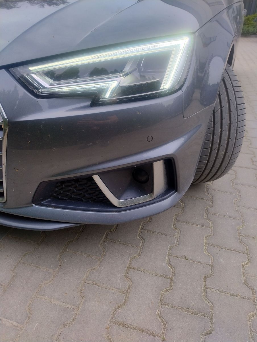

Fedra Opublikowano 17 Sierpnia 2024 Opublikowano 17 Sierpnia 2024 W dniu 5.05.2024 o 21:53, Muskel1 napisał(a): W poliftowych B9 wszystkie zderzaki mają osłony radarów w zderzakach, tak że optycznie z zewnątrz nie można jednoznacznie stwierdzić, czy ma ACC. W przedliftowych tylko pojazdy z ACC miały te osłony radarów w zderzakach. W dniu 6.05.2024 o 21:05, Muskel1 napisał(a): Tak, dlatego nazywany jest małym liftem. A to mają jeden radar czy dwa ? Bo zamierzam kupić delikatnie po stłuczce i z jednej strony nie wiem czy był czy go liczyć do kosztów
Muskel1 Opublikowano 17 Sierpnia 2024 Opublikowano 17 Sierpnia 2024 B9 ma 2 radary, pierwszy master i drugi slave.
Fedra Opublikowano 17 Sierpnia 2024 Opublikowano 17 Sierpnia 2024 28 minut temu, Muskel1 napisał(a): B9 ma 2 radary, pierwszy master i drugi slave. Sprzedawca twierdzi ze tam jest tylko zaślepka.. Ok dzięki za info
