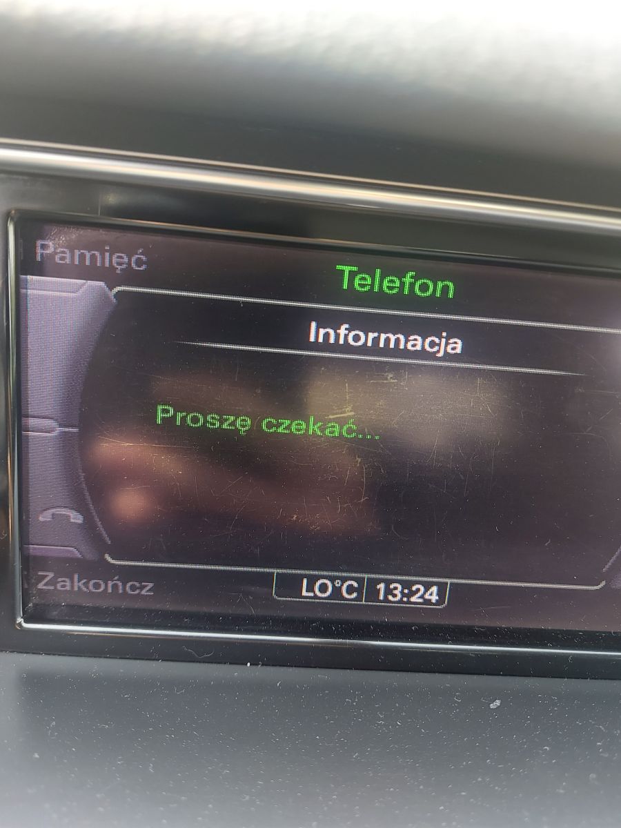

Problem polega na tym że gdy klikam opcje TEL to na ekranie pokazuje mi się ,,Proszę czekać..." i tak jest bez końca, dodatkowo w ustawieniach w opcji bluetooth mogę jedynie włączyć/wyłączyć sam bluetooth a reszta opcji jest na szaro.

Problem polega na tym że gdy klikam TEL to wyskakuje mi od razu Prosze czekać i nie chce mi sie załadować do menu wybierania telefonu, mam po prostu napis ,,Prosze czekać"
Nie mam jak wybrać nawet telefonu
