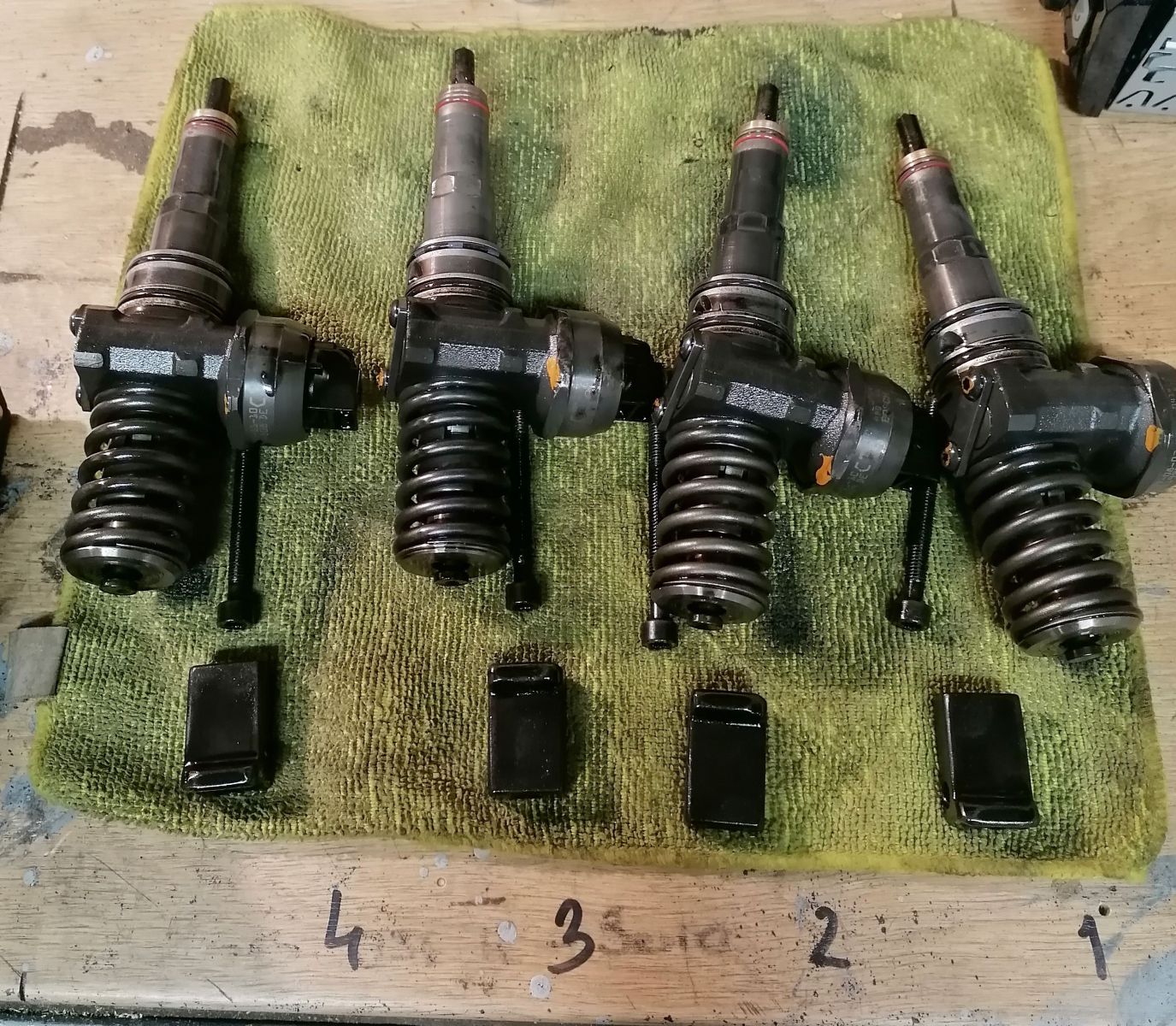

swIP Opublikowano 11 Lipca Opublikowano 11 Lipca (edytowane) 9 godzin temu, Koalakm napisał(a): Zrobiłem pomiary i wyniki jak w załączeniu. Silnik zimny. Nie ma tragedi. Ja dzisiaj wytargałem swoje 4 wtryski. Na trzecim było -2,99 Pozostałe też nie lepsze. Pakuje i wysyłam do Nadarzyna. Edytowane 11 Lipca przez swIP

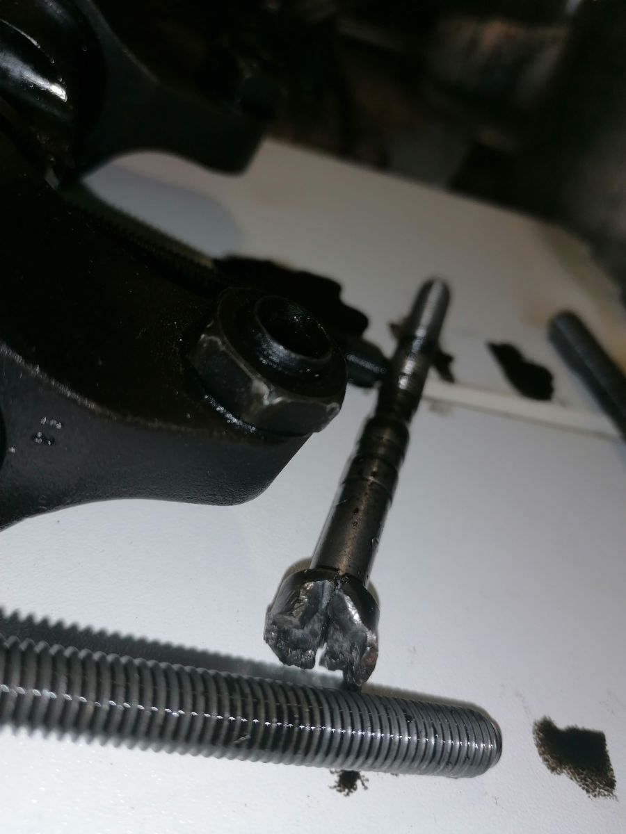

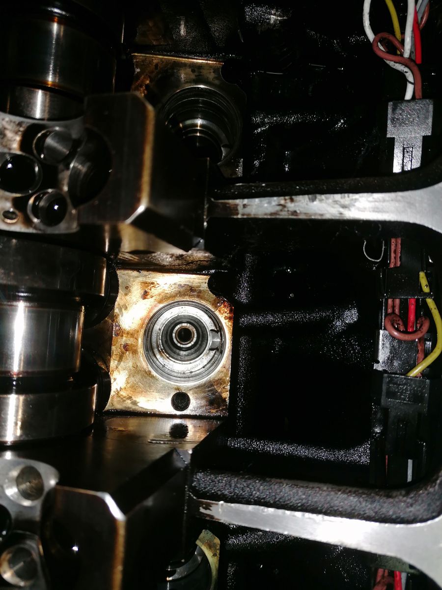

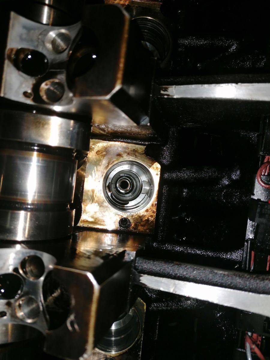

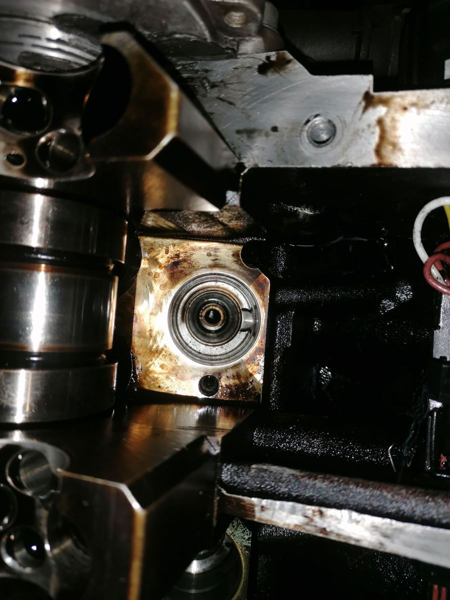

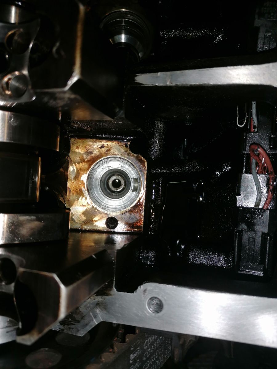

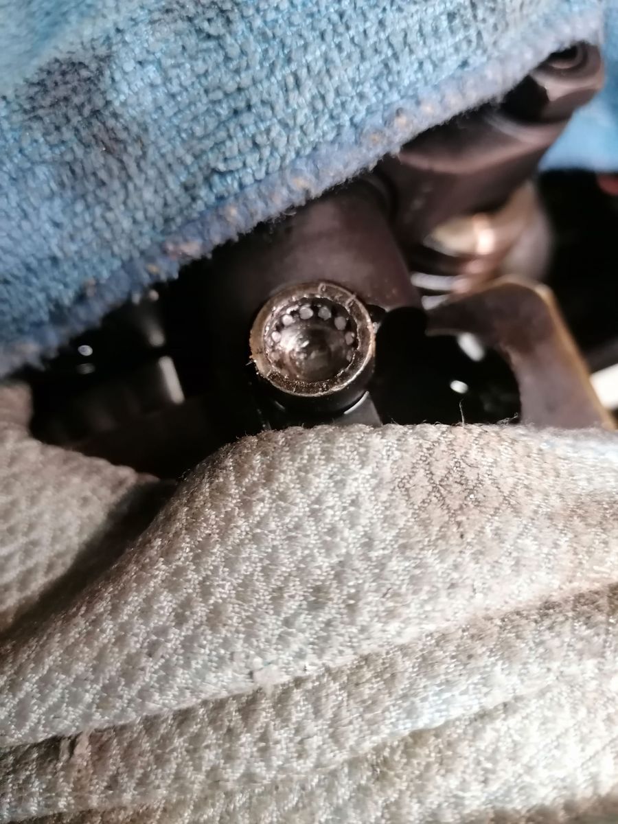

swIP Opublikowano 11 Lipca Opublikowano 11 Lipca (edytowane) 35 minut temu, RALF76 napisał(a): jaki przebieg? 350 000. 27 minut temu, Koalakm napisał(a): Jakie miałeś objawy? Jaki koszt regeneracji wtrysków? Trzepie budą po odpaleniu zanim się ustawią. Podczas wypalania DPF silnik pracuje dziwnie. Dziwna reakcja na pedał gazu. Koszty? Nie wiem jeszcze nie wysłałem ale w zasadzie mało mnie to interesuje ile to będzie kosztować. Jedna śruba się obmykła i była walka z odkręceniem. Masakra. Gniazda wtrysków. Nie jest tragicznie Edytowane 11 Lipca przez swIP
Koalakm Opublikowano 11 Lipca Autor Opublikowano 11 Lipca Teraz, swIP napisał(a): Koszty? Nie wiem jeszcze nie wysłałem ale w zasadzie mało mnie to interesuje ile to będzie kosztować Pytam z ciekawości, żeby mieć wiedzę jakby co. Nowy można dostać już za około 800zl, dlatego ciekawi mnie ile regeneracja. Z wyciąganiem wtrysków jak szło?
swIP Opublikowano 11 Lipca Opublikowano 11 Lipca (edytowane) 4 minuty temu, Koalakm napisał(a): Pytam z ciekawości, żeby mieć wiedzę jakby co. Nowy można dostać już za około 800zl, dlatego ciekawi mnie ile regeneracja. Z wyciąganiem wtrysków jak szło? U mnie śruba jedna się zesrała. Walczyłęm godzinę żeby odkręcić. 1 i 2 wtrysk siedział mocno. Ale nie jest to trudne do wyciągnięcia. Diesel Serwice w Nadarzynie. Jedyny gość w całym wszechświecie, który umie zrobić wtryski. Wolę regenerowany u konkretnych ludzi oryginał niż jakiś zamiennik. Pewnie z Chin czy innej Rumunii. Edytowane 11 Lipca przez swIP
