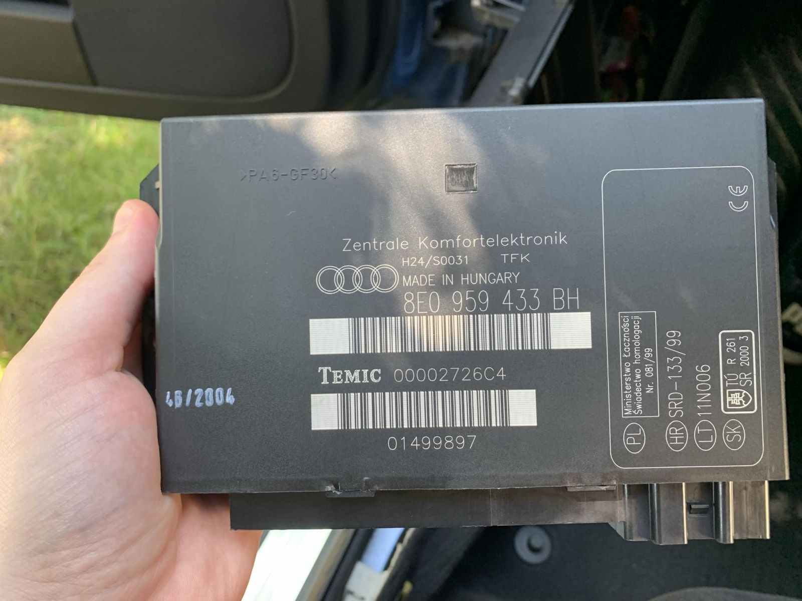

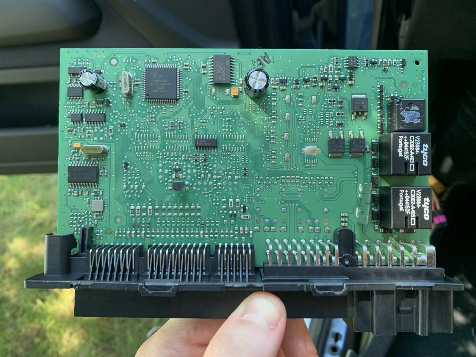

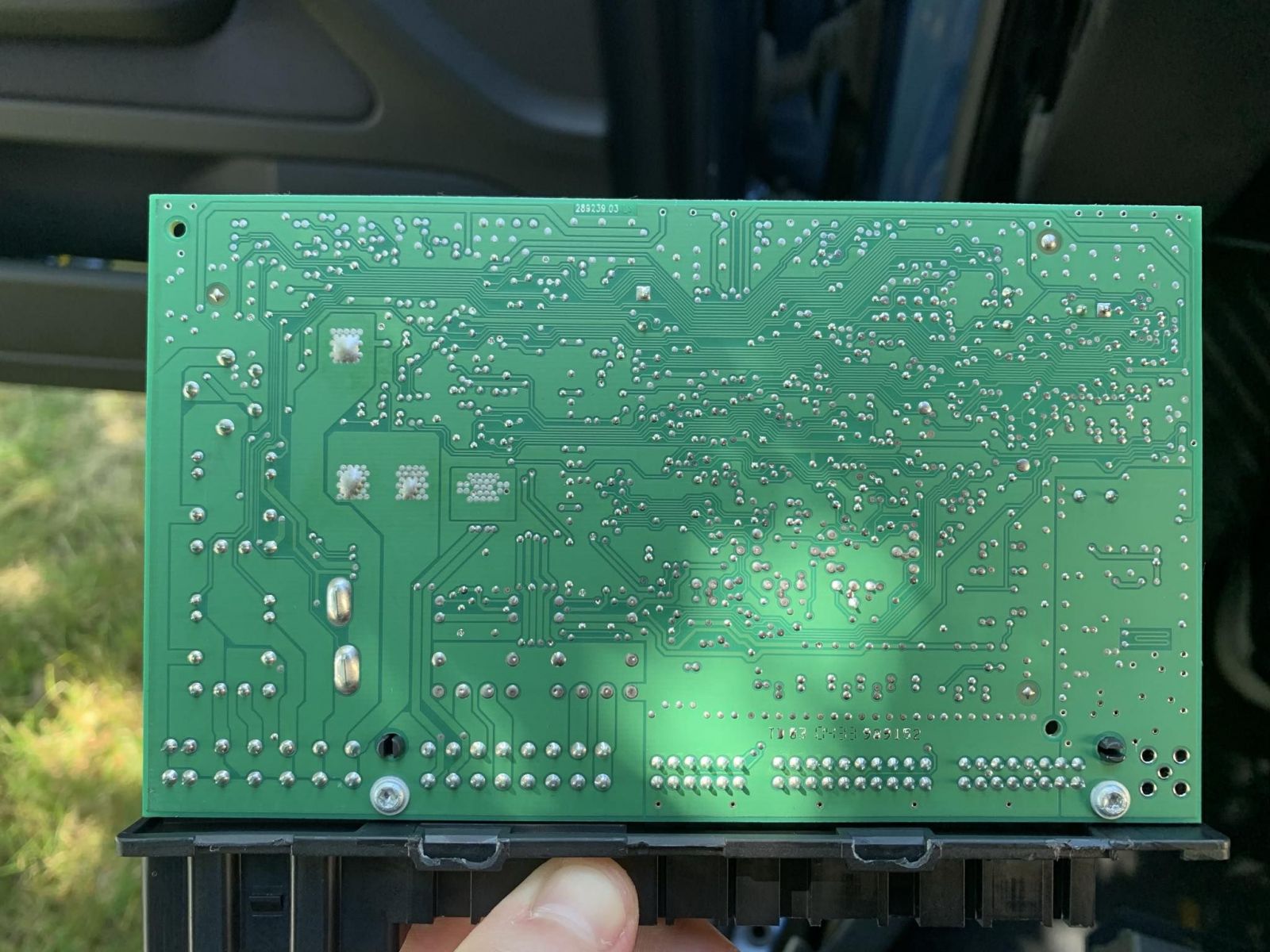

Absolutnie żadna metoda nie pomaga, próbowałem z różnymi pilotami i nadal... brak efektów. VCDS bez problemu łączy się z modułem komfortu, jednak dla pewności postanowiłem rozebrać podłogę i sprawdzić czy moduł komfortu doznał jakiegoś fizycznego uszkodzenia. Oto co znalazłem: Zdjęcia modułu wstawiam w załączniku poniżej.
Podczas rozbierania podłogi zauważyłem, że "ktoś już tu był", były widoczne ślady i brak śruby w okolicy gniazda OBD. Mam wrażenie, że poprzedni właściciel pojazdu próbował naprawić problem, jednak wymienił moduł na być może nieprawidłowy. Z tego co się dowiedziałem, moduł trzeba wymienić na taki z dokładnie takim samym numerem części.
Mój aktualny moduł posiada następujące oznaczenie: 8E0 959 433 BH, bardzo chciałbym się dowiedzieć jaki moduł znajdował się w tym aucie fabrycznie.

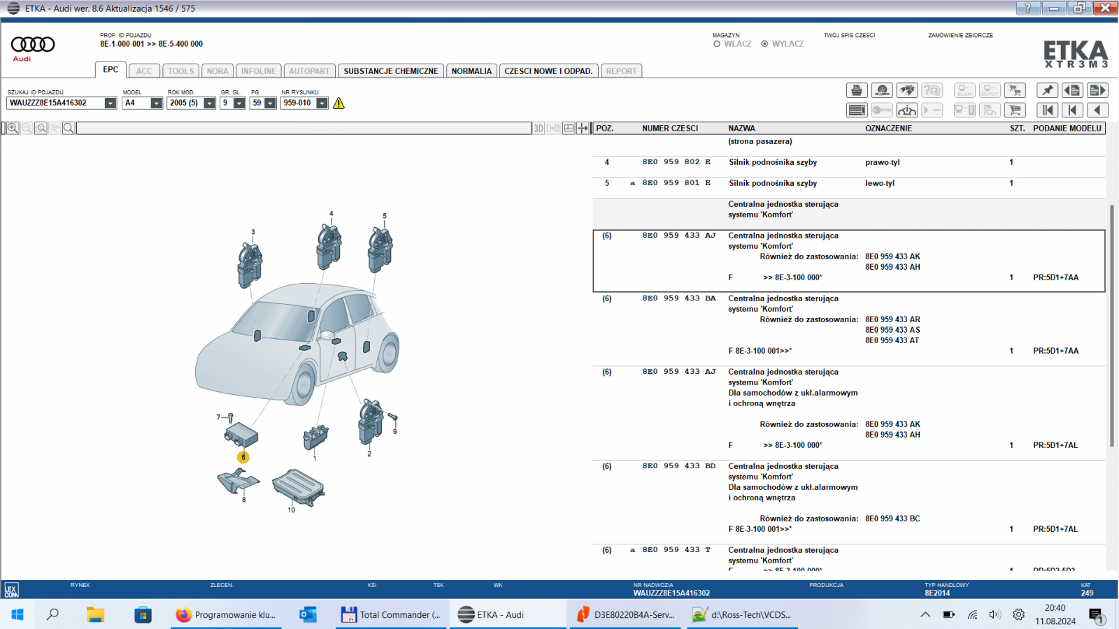

8E0959433AJ
4 godziny temu, RaThek napisał(a):
8E0959433AJ
To numer części, która była zainstalowana w aucie fabrycznie? Skąd pewność?
Według ETKI po VIN który podałeś i z opcjami z wlepy.
Dzięki, w takim razie zamawiam moduł i sprawdzę czy pomogło. I tak na przyszłość, to jakaś prywatna etka czy ogólnodostępna? Pytam, bo może się jeszcze kiedyś przydać.

Gdy zamontuje ten moduł, czeka mnie jakieś kodowanie? Czytałem coś, że w przypadku wymian modułów trzeba dopasowywać ilość bitów. Aktualny moduł z końcówką BH nie sypie żadnymi błędami, a na papierze wygląda na to, że nie jest to dobry moduł do tego auta.

W dniu 28.07.2024 o 21:09, RaThek napisał(a):
8E0959433AJ
Zły moduł, od razu po montażu było to w miarę oczywiste, praktycznie nic nie działo - szyby, światła w aucie i standardowo kluczyk. Od początku nie byłem co do tego modułu przekonany, ponieważ według listy jest to moduł do A4 B6 i to do rocznika 2002. (ponieważ później był już innych zamek centralny)
Tak wynika bynajmniej z tej listy:
Wracamy więc do punktu wyjścia, założyłem stary moduł - wszystko działa, poza kodowaniem kluczyka. Co dalej? :/

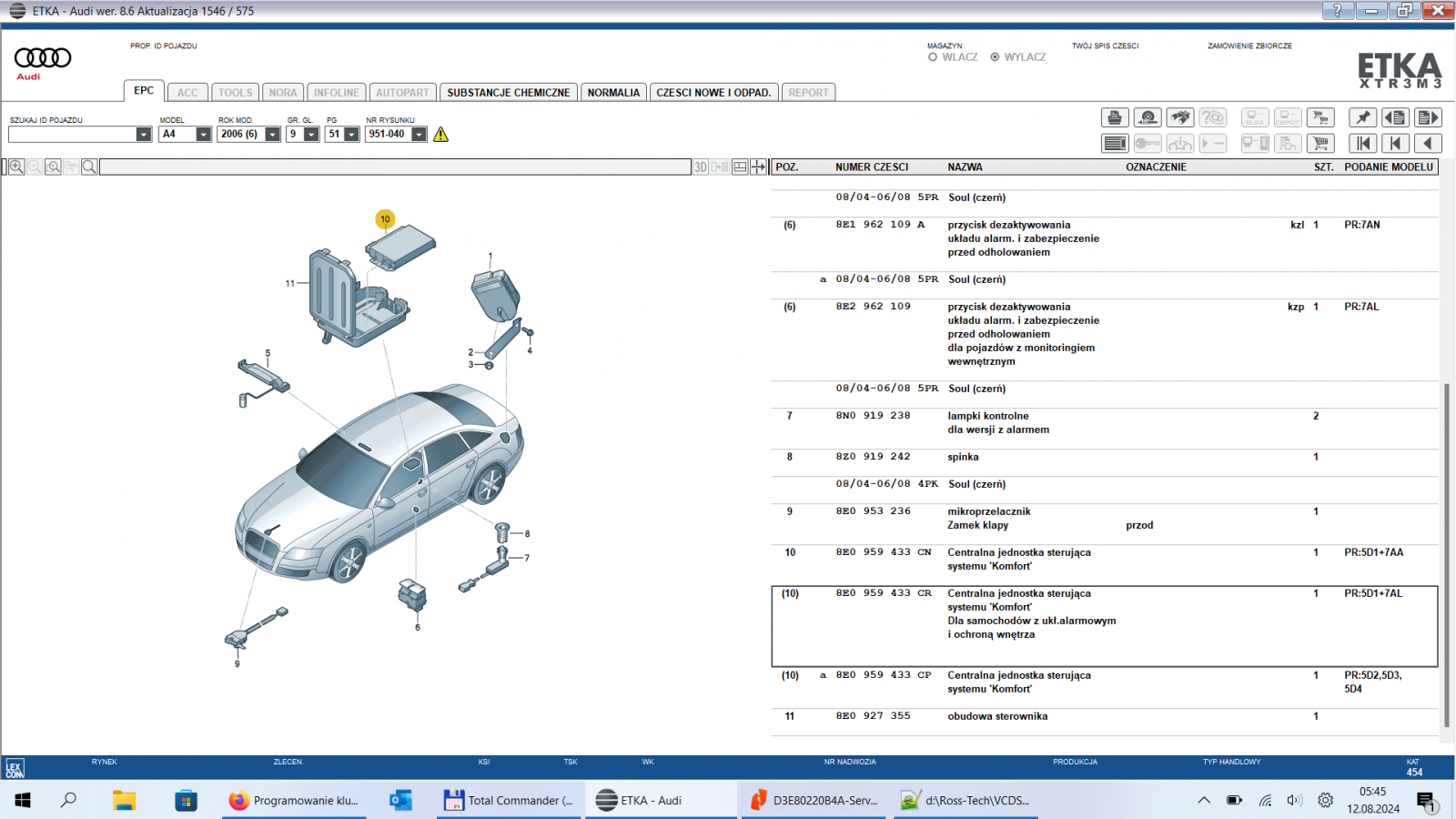

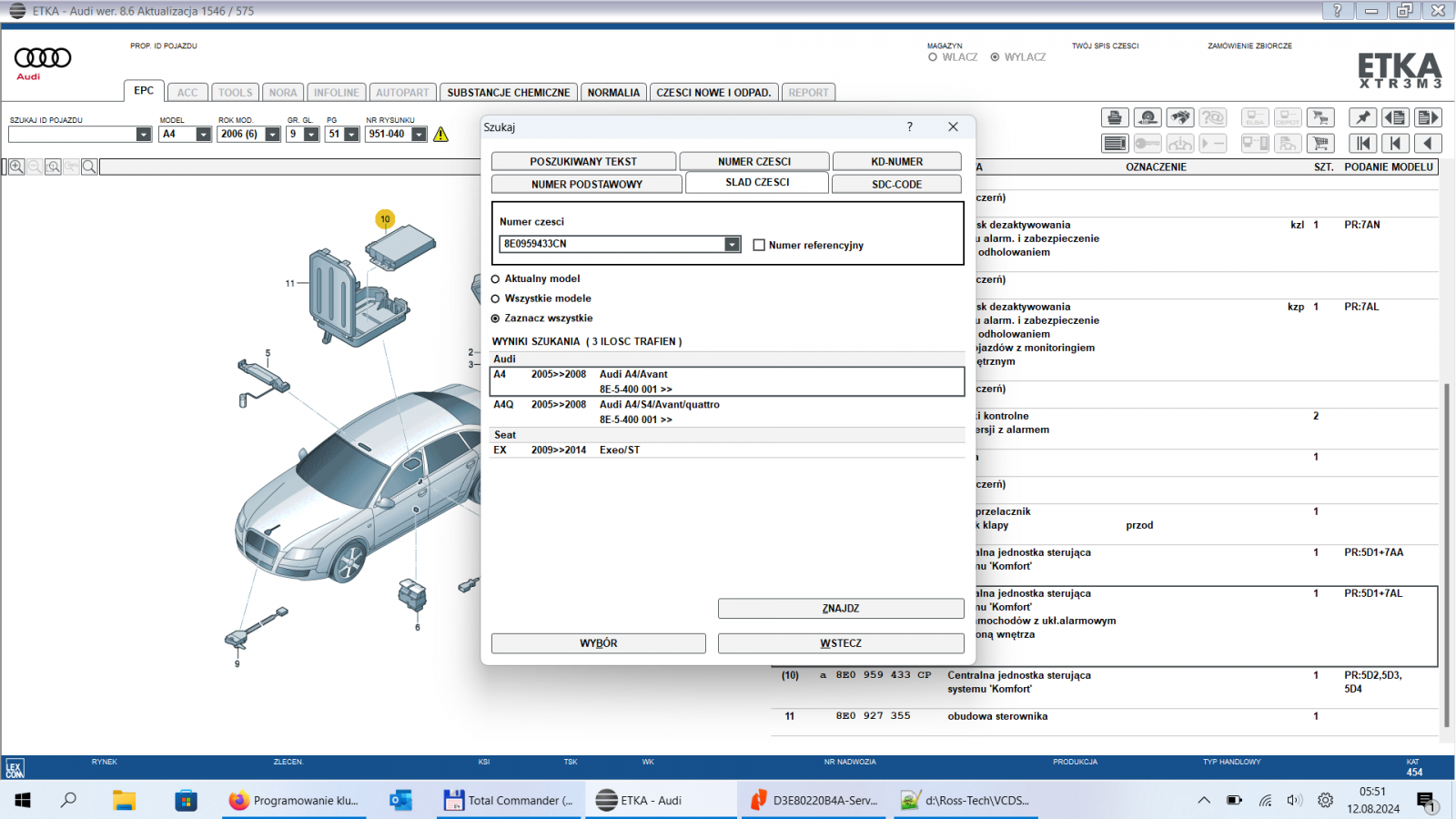

Ja rozumiem, że ETKA tak wskazuje, ale kupiłem ten moduł i nie działa jeszcze więcej rzeczy niż z tym aktualnym, pomimo zakodowania w poprawny sposób wszystkiego. Powoli mam wrażenie, że ostatnia szansa jaka mi została to kontakt z ASO Audi i dopytanie o numer części bezpośrednio u nich.
Problem może leżeć w tym że Twój rocznik był przejściowy B6/B7. Wysyłam jeszcze screen z roku 2006:
8E0959433BH >>> 8E0959433CN - ten który masz teraz zamienia się na ten z końcówką CN
