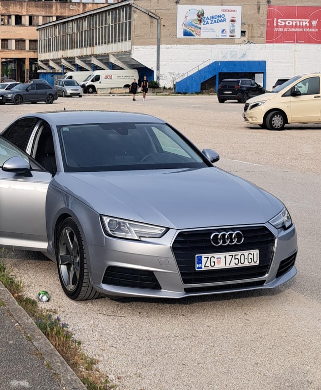

Hello
This is for  member on AudiHR forum , he wants to change a turn signal light bulb from halogen to led( on the front)  .
He can find and i also tried to find video or something , how to change or akçes the bulb
2146677287_Screenshot_20240730_222928_Ga
Trzeba wymontować lampę.
he took of the  lamp , qoute,
I took off Hed Light, but I didn't see that he had direct access to a blink bulb, as far as I saw, I should peel off the plastic glass and thus approach the bulb because I don't see a different approach, correct me if I'm wrong
  • Rozwiązanie
Żarówka kierunkowskazu siedzi w plastikowej oprawce. Aby się tam dostać należy najpierw wymontować żarówkę H8 na złą pogodę. W tym celu najpierw ściągasz dekielek, demontunesz żarówkę H8, następnie za pomocą wkrętaka demontujesz i wyciągasz oprawkę żarówki kierunkowskazu.
