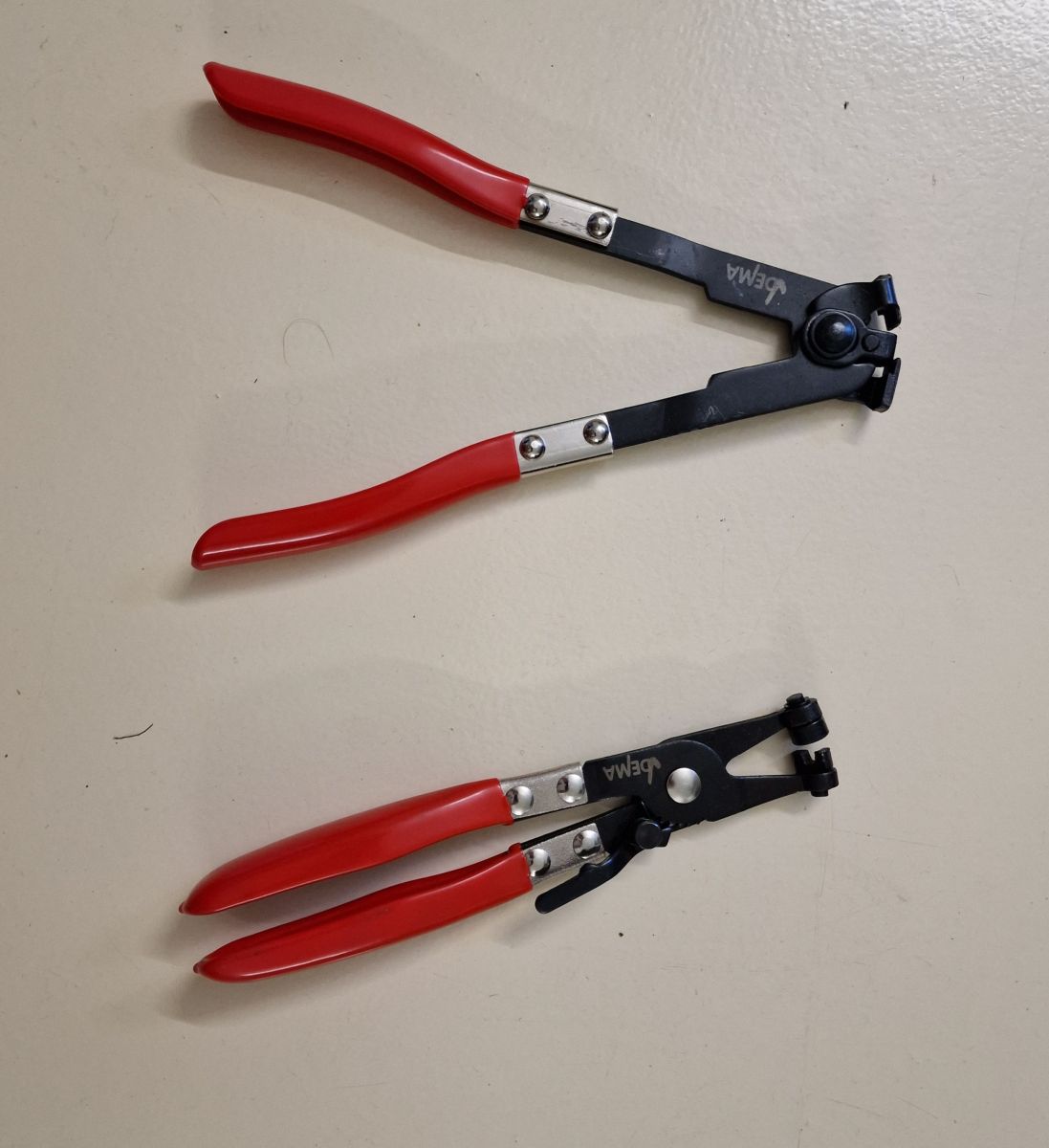

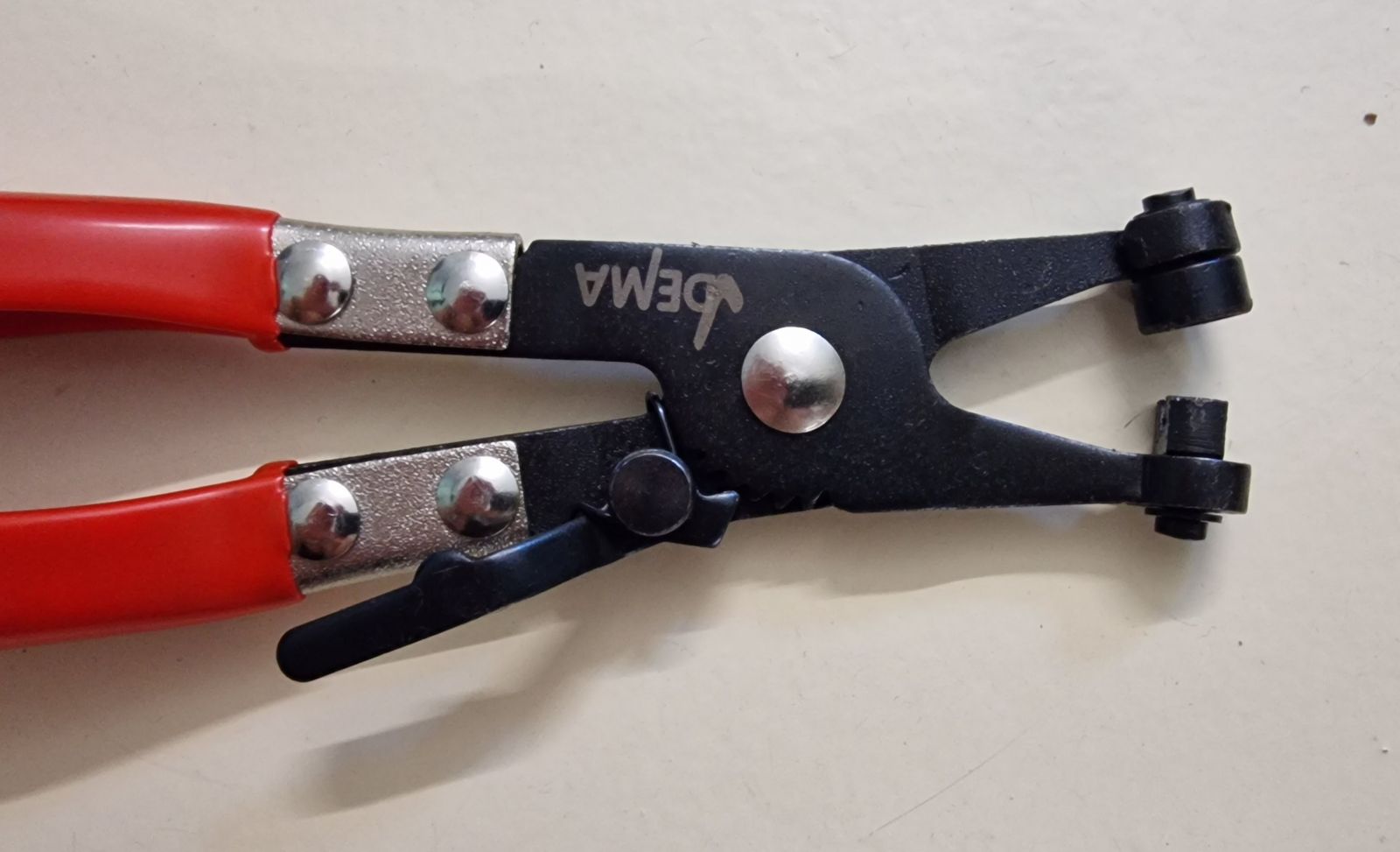

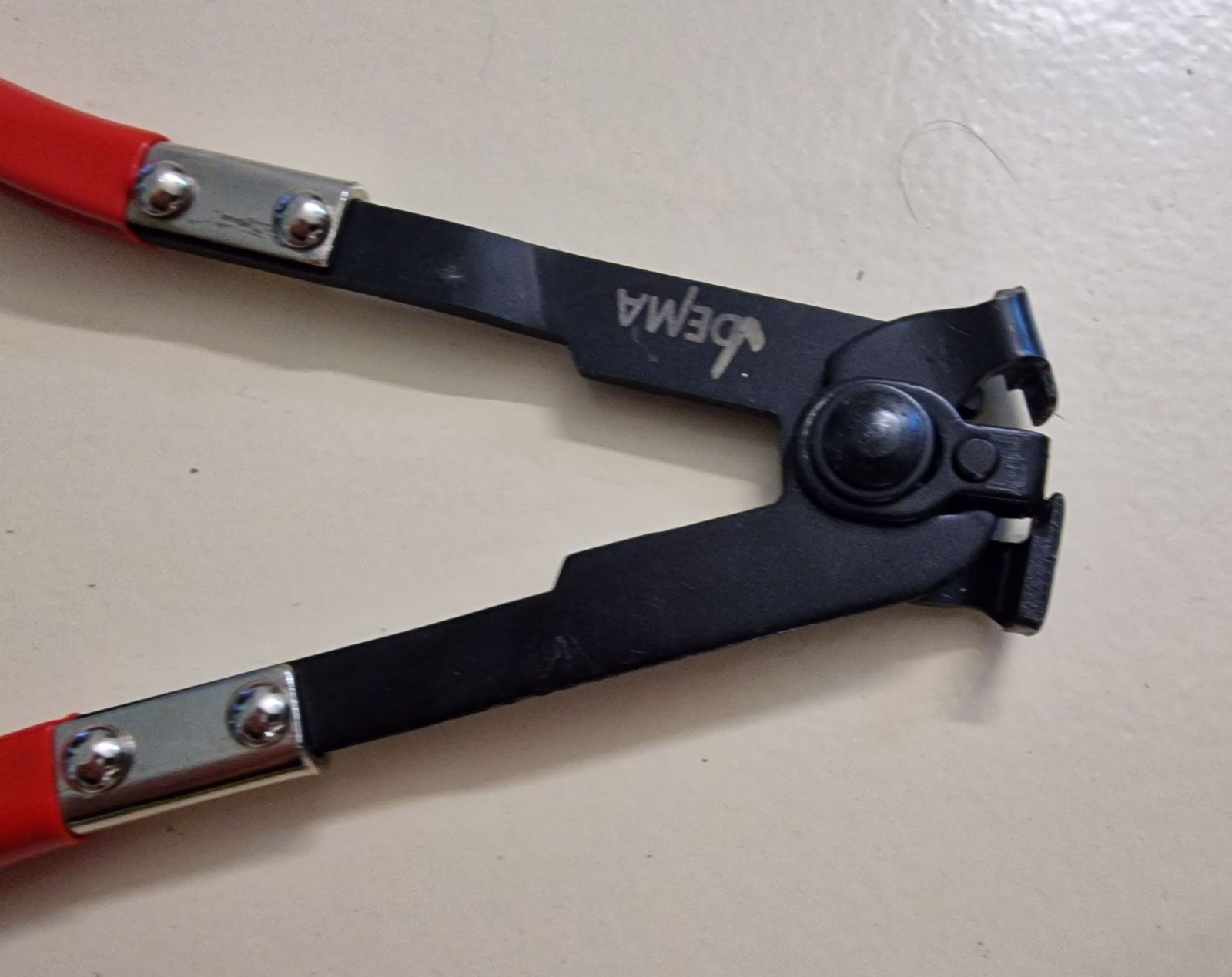

jakimi kluczami ściągacie opaski z filtra? zawsze mam z tym kłopot, czy jest jakiś klucz który dobrze otwiera opaskę i  lekko schodzi po przewodzie?
ps.1 min odpowietrzanie VCDS potem składanie i kolejne 30sek odpowietrzania - po tym zabiegu pali od strzała
Do opasek używam tych
dzięki, w opasce jest taki jakby ogranicznik, że dalej nie można jej rozszerzyć co powoduje kłopoty ze zdjęciem i ponownym włożeniem gdyż jest ciasno, wystarczyłby 1-2mm więcej i pewnie robota byłaby lżejsza... *czy to jest związane z tym aby za daleko jej nie rozszerzać bo straci swoje właściwości zaciskowe?
wypróbuje to narzędzie drugie na zdjęciu (zakupie..)
wężyki gumowe są napuchnięte , tak czy siak będzie walka.
Najlepiej na dwóch jeden ściska , drugi odciąga równomiernie. I wtedy ładnie schodzi
