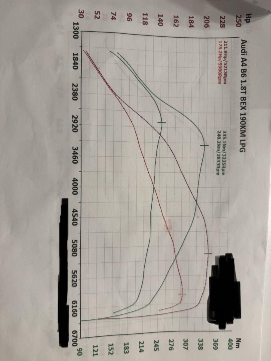

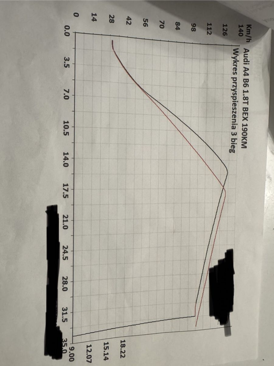

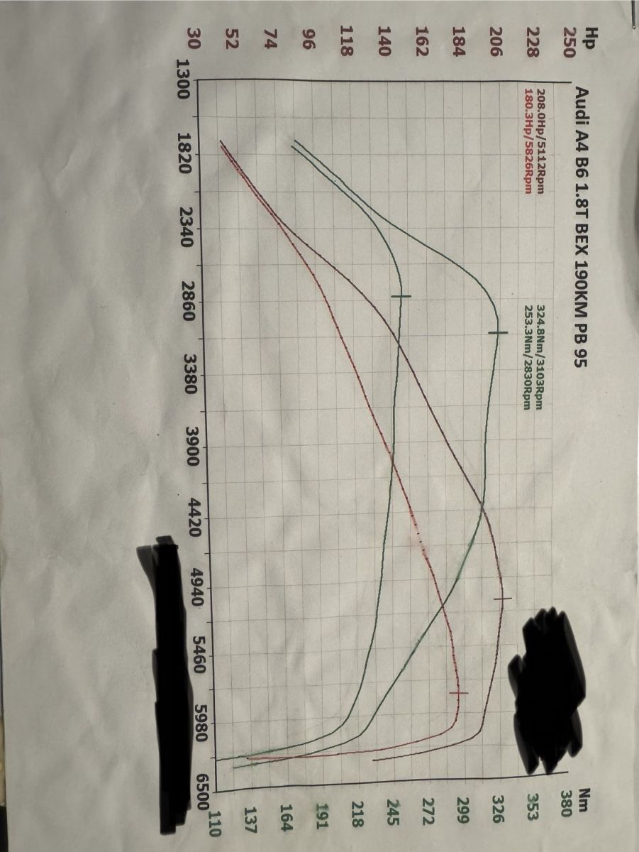

Mam pytanie jesteś w stanie ocenić czy tuner dobrze zrobił wirusa ? Auto kupiłem 4 lata temu i było już po wirusie ale coś nie bardzo pasują mi te nm. Strasznie mało i auto do 2.5k to w ogóle takie zamulone jest. Nie ma problemu z gazem czy z benzyną bo nic nie pika nie wywala nie przerywa są opinie jakie są ale no ja dosyć mocno użytkuję auto nawet na gazie i nie miałem z nim żadnych problemów od 4 lat większych ale no mówię jestem ciekaw czy taki wynik nm jest okej.

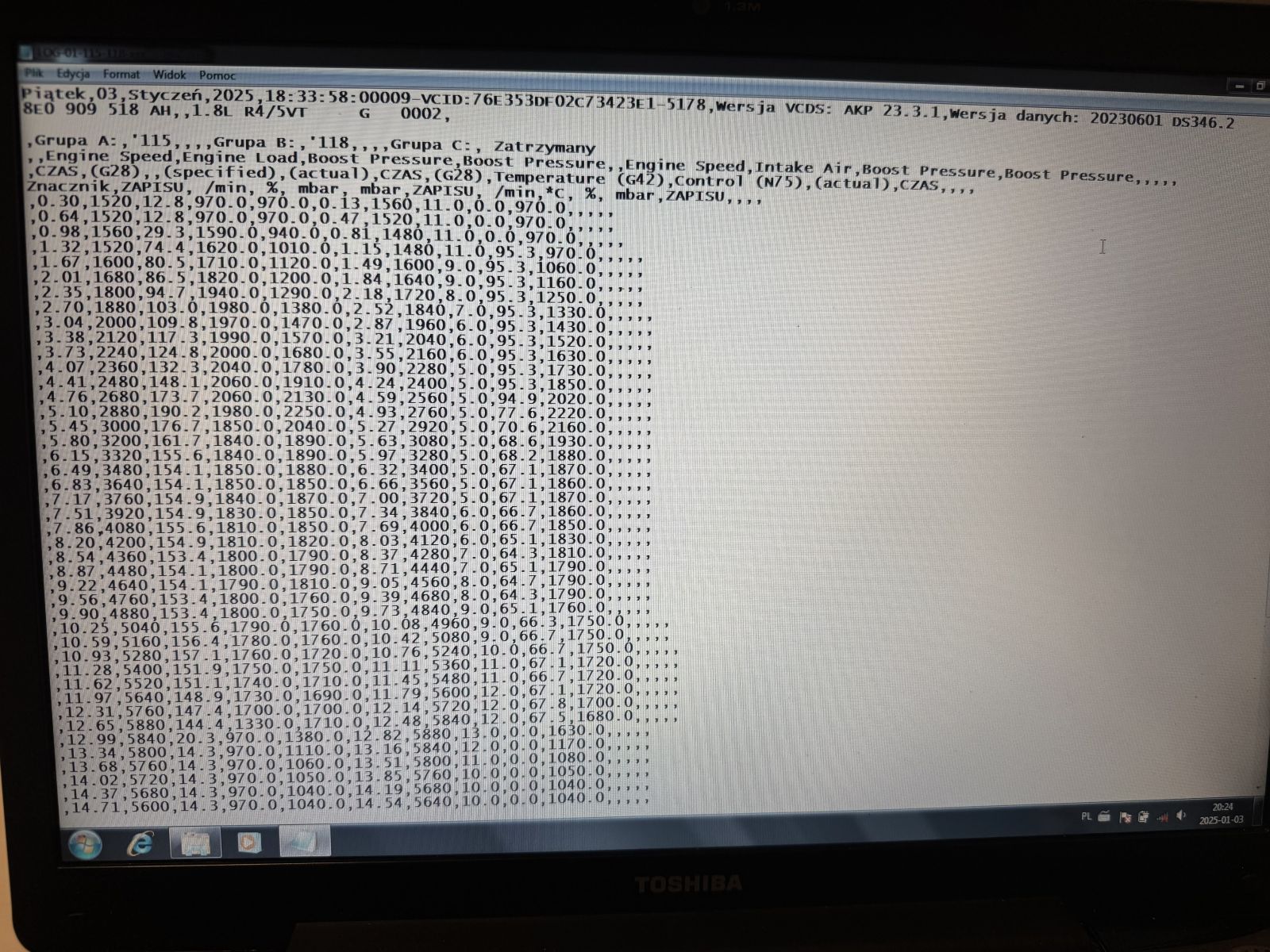

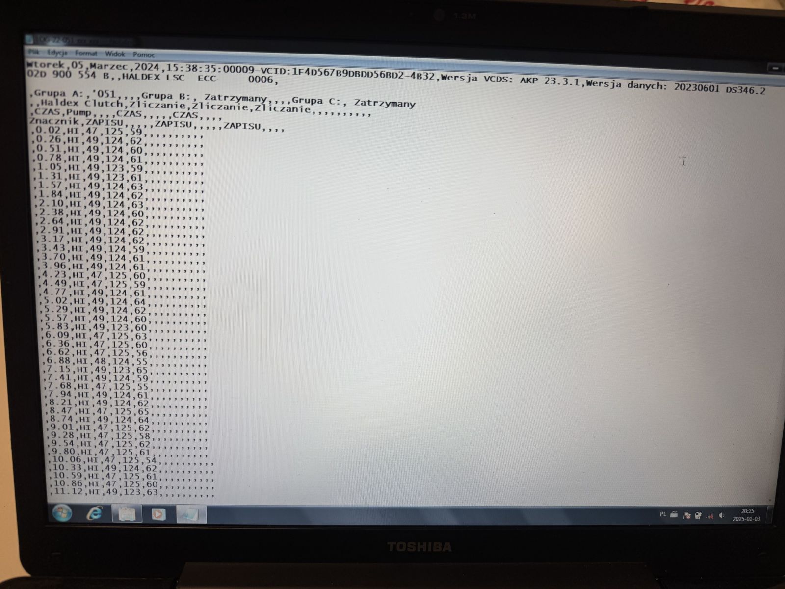

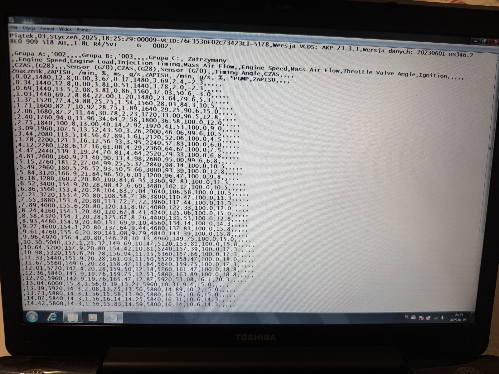

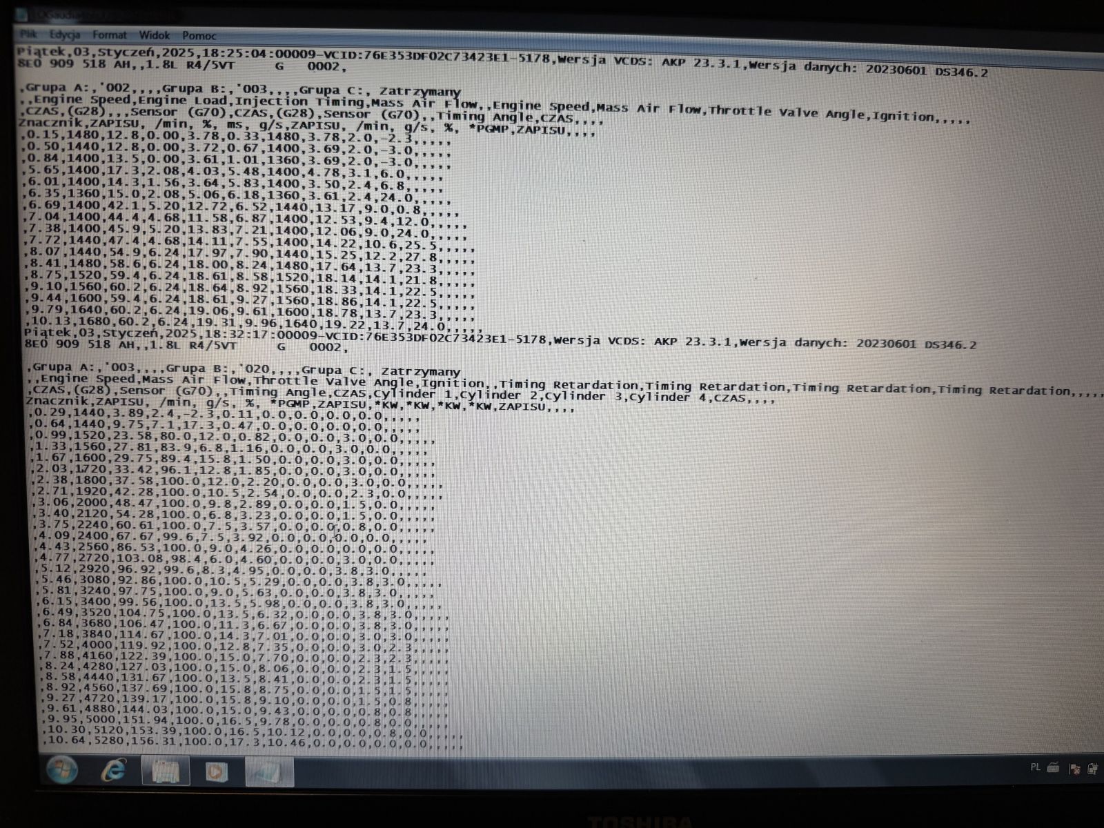

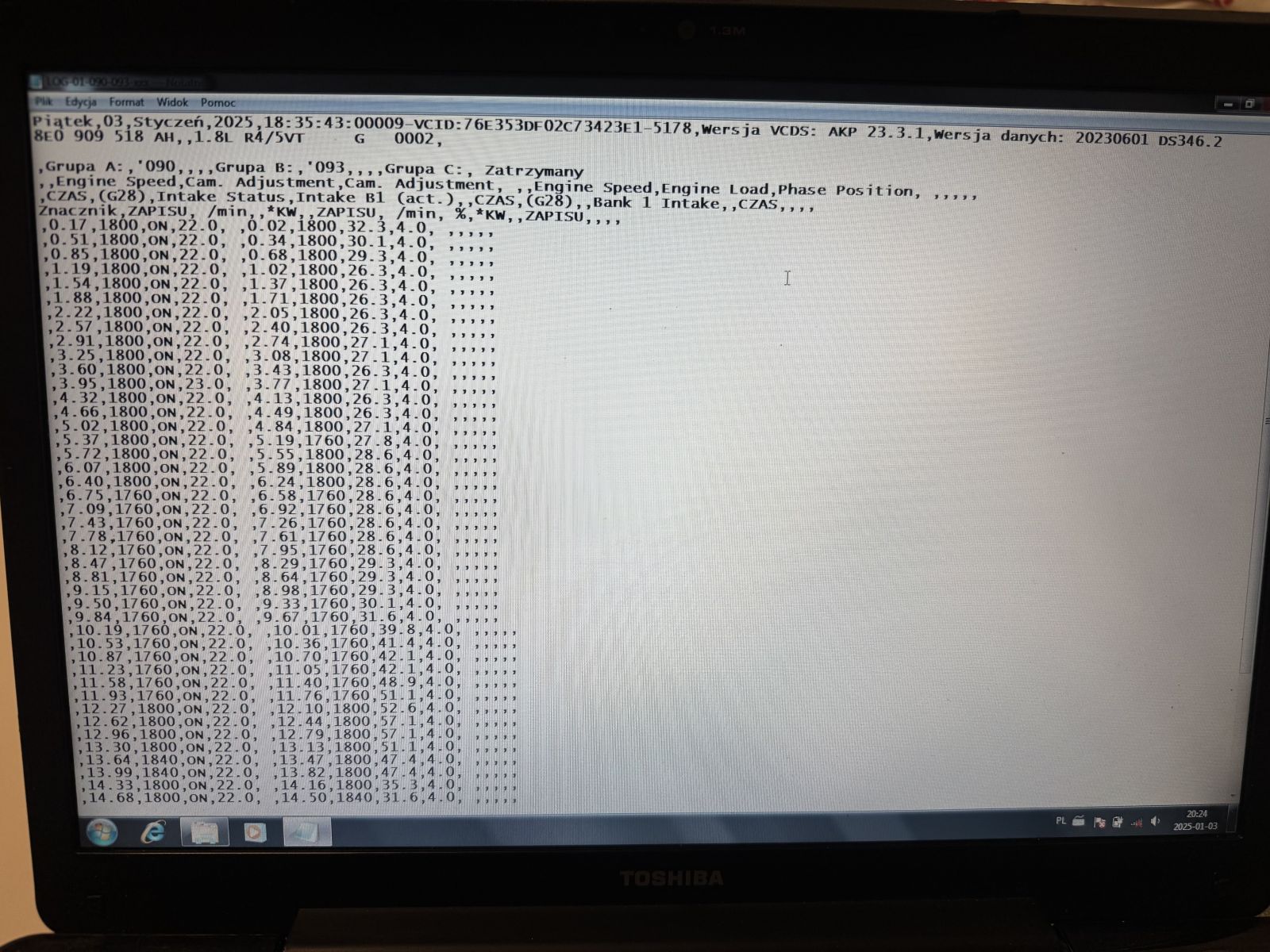

O to Logi mam nadzieję że to wystarczy. Niestety pogoda też nie rozpieszczała gdyby było coś nie tak albo mam jeszcze raz zrobić to daj znać.
A co z tego mamy wyczytać? Logi wrzucasz na strone typu tunezilla i tu wklejasz linki :D w takiej formie to jak teraz to jakbyś kazał czytać chińskie znaczki.
Aa oki
