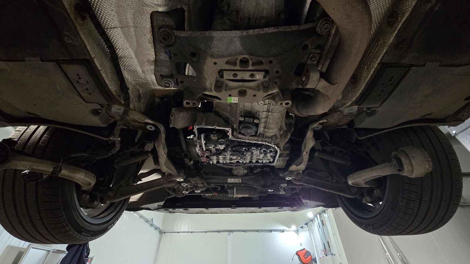

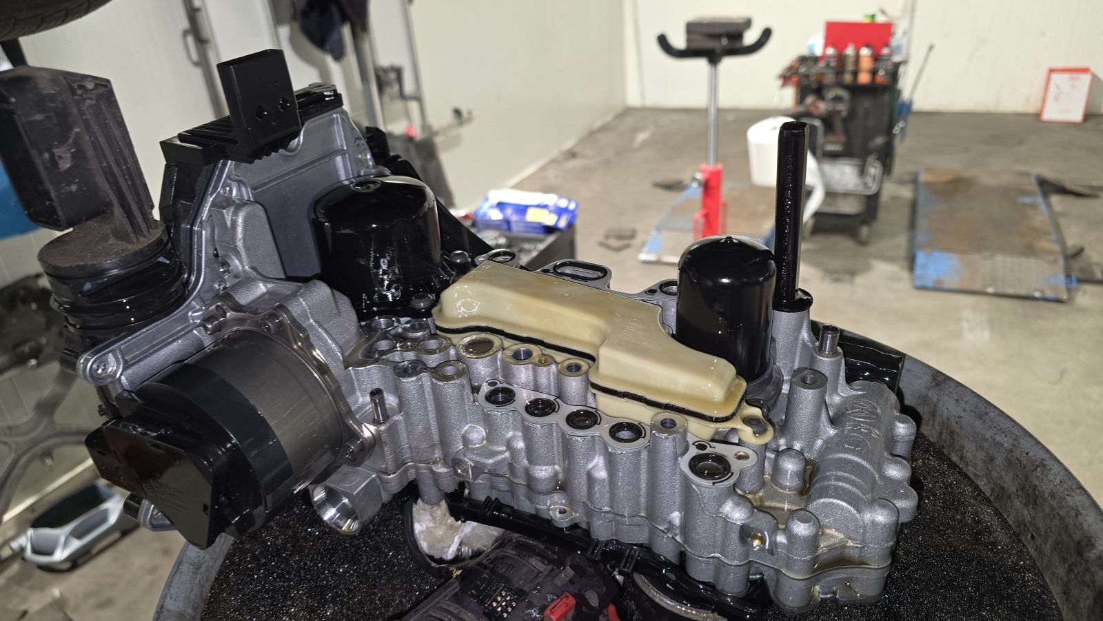

0CL z wymianą filtrów zrobione. Wlałem Ravenola zarówno do ATF jak i MTF. Najwięcej szarpania było z sankami. Przed demontażem zaznaczyłem sobie markerem gdzie co jak ma się zgrywać i było z dwie godziny roboty żeby to dopasować przy skręcaniu. Ale chyba było warto się namęczyć, bo przy jeździe testowej nie odczułem żeby było coś nie tak z geometrią - to jeszcze wyjdzie w czasie. No i męczyłem się z wlewaniem oleju wielką strzykawą, jednak polecam zaopatrzyć się w jakąś ręczną pompę, bo strzykawa jest strasznie niewygodna. No i olej, do MTF weszło 3,5 l, w ATF aż 4,1 l.
Edytowane przez deepblade
Nie za dużo tego ATF? Gdzieś w instrukcji było aby nie zalewać więcej niż 3,5L,  a MTF 3,8
Przy takim stanie dopiero zaczęło wylewać się ze skrzyni. Starego oleju udało mi się zlać do bańki 3,5 l + to co poszło w podłogę przy demontażu mechatroniki + zawartość filtrów, którą też nie złapałem do pojemnika. Tak więc mniej - więcej ilość by się zgadzała.
Aaa zrzucałeś mechatronikę, sorki nie doczytałem. Fabryczne napełnienie to 4,35l
