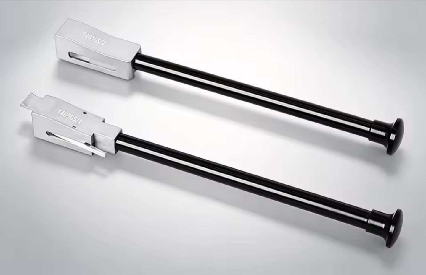

ciężko wypiąć tą wtyczkę śrubokrętem (wiem że trzeba uważać aby nie uszkodzić taśmy), czy lepiej kupić przyrząd na ali ?
Tylko narzędziem do tego przeznaczonym.
15 godzin temu, MiruK napisał(a):
Zbieram klamoty do wymiany oleju, powiedzcie czy ciężko wypiąć tą wtyczkę śrubokrętem (wiem że trzeba uważać aby nie uszkodzić taśmy), czy lepiej kupić przyrząd na ali ? Czy dajecie na miskę olejową jakiś uszczelniacz, czy wystarczy sama uszczelka ?
Ja wypiąłem płaskim śrubokrętem i poszło dość sprawnie. Ale to już na własną odpowiedzialność.
