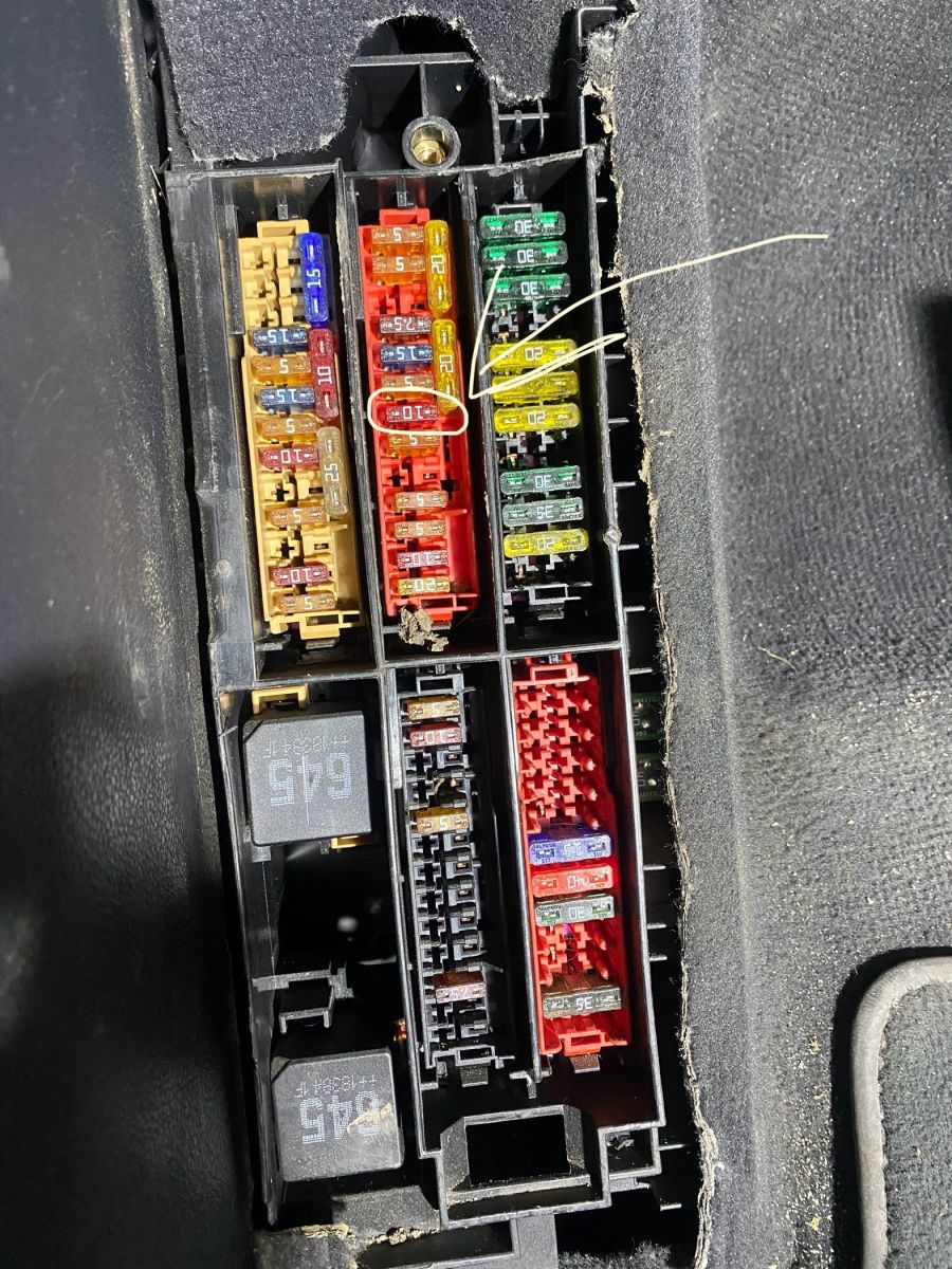

od niedawna jestem posiadaczem Audi A4 B9 35 TDI sedan z 2018r. Od zakupu odpalałem go/jeździłem nim praktycznie codziennie. Problem zauważyłem kiedy próbowałem odpalić auto po dwóch dniach. Wolno kręcił i niestety musiałem wspomóc się drugim autem i odpalić go z kabli. Podjechałem sprawdzić akumulator - wstępnie zakwalifikowany jako dobry. Po jakimś czasie zaczął wyskakiwać błąd "SOS Funkcja połączenia alarmowego: usterka! Ograniczona dostępność funkcji. Zgłoś się do serwisu". Wczoraj wyczytałem tutaj na forum, że bateria od sterownika gateway wymaga zmiany po 7 latach. Audi jest z 2018r. a więc w tym roku leci siódmy. Rozebrałem więc tylną kanapę żeby to sprawdzić - na multimetrze pokazało napięcie na niej 3,2 V, a więc tyle ile jest określone na etykiecie jako napięcie nominalne.
Przy okazji dostępu do multimetra chciałem zweryfikować pobór prądu z akumulatora na postoju. Okazało się, że utrzymuje się on na poziomie 0,33A. Po wyjęciu bezpiecznika widocznego na załączonym zdjęciu pobór prądu spada do wartości 0,08A. Z tego co widzę jest to właśnie bezpiecznik od sterownika gateway. Po podpięciu prowizorycznego OBD pokazuje błąd sterownika gateway "16712040, B1916F3: Backup battery, discharged".
Czy ktoś może już na tym etapie jest w stanie połączyć te fakty? Czy raczej to nie jest taka prosta sprawa?
Będę wdzięczny za jakiekolwiek podpowiedzi.
Paweł
