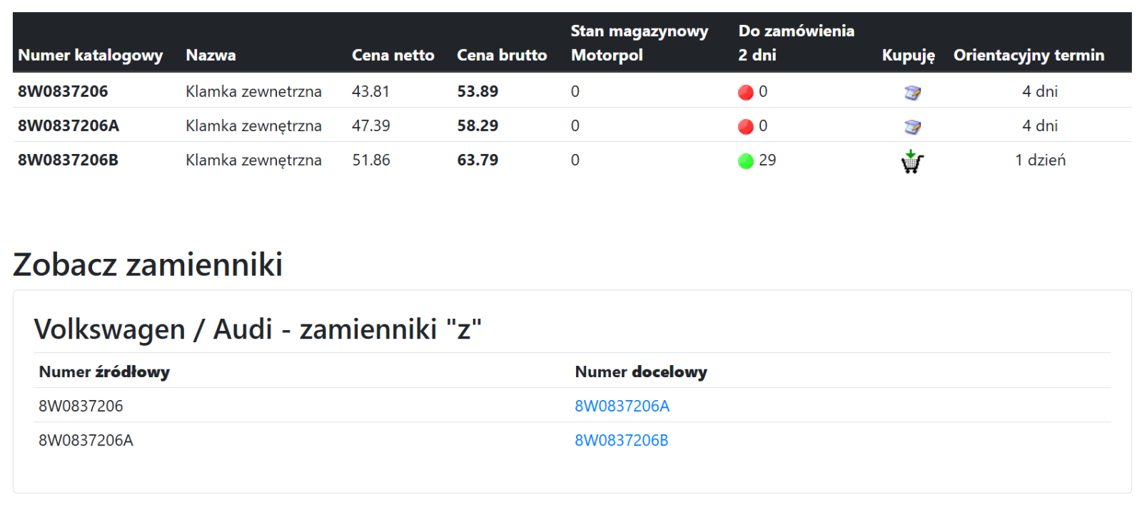

Dzieki za podpowiedź @Hugo! Znalazłem taką stronę. Niestety najnowsze dane dla A4 ma dla modelu 2016-2017.
Wygląda to na część numer 6: VAG 8W0 837 205
Czy wystarczy wymiana tego elementu?
Edytowane przez Dr_J
  • Rozwiązanie
@Dr_J prawa ma inny numer
  • Super 1
Fantastycznie! Dziękuję Ci bardzo @Hugo! 🤩
