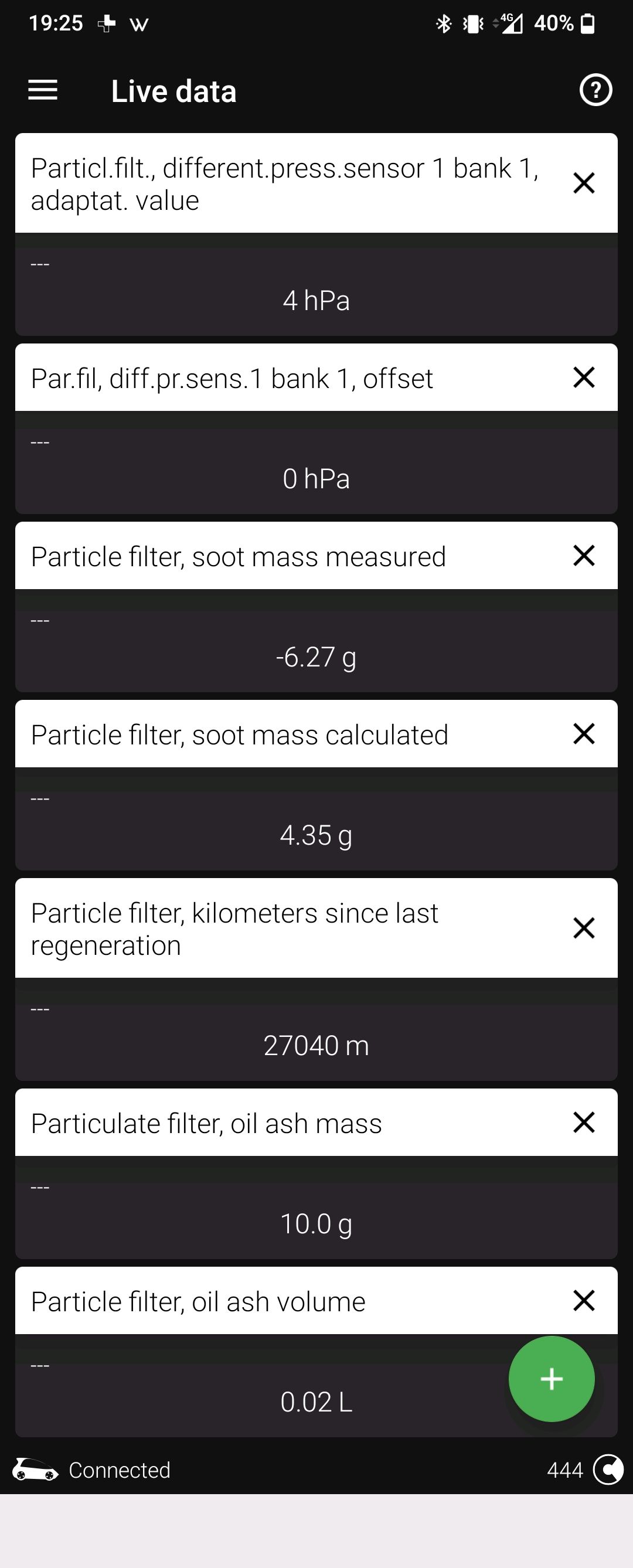

ja za to zrobiłem dzisiaj adaptacje masy popiołu:
  • engine >> adaptations >> adaptation of ash mass
adaptacja ta została zrobiona po przejechaniu 200km od mycia DPF (odebranie auta od mechanika + trochę jazdy)
wartość 52.8g z przed mycia DPF, ustawiłem na 10g
tak jak we wcześniejszym poście pisałem, z innych postów Muskela zauważyłem poradę, że 0g popiołu ustawia się tylko jak wymieniamy DPF na nówkę.
Mam nadzieję że 10g to odpowiednia wartość po czyszczeniu.
po adaptacji masy popiołu, objętość popiołu sama zmieniła się z 0.13L z przed mycia, na 0.02L
wtedy też sadza obliczona zmieniła się z 14.64g na 24.10g
a sadza zmierzona zmieniła się z 5.31g na 4.5g
po zrobieniu tej adaptacji i odpaleniu silnika, komputer samoczynnie wywołał wypalanie DPF
(podejrzewam że to część adaptacji ale też może być to przez nową wyższą obliczoną wartość sadzy)
Domyślam się ze dopiero po tym wypaleniu, komputer może zacząć uczyć się nowych wartości, taki nowy baseline
po wypaleniu, ciśnienie różnicowe wynosiło 4hPa na biegu jałowym. Najniższa wartość jaką widziałem przez 5 lat posiadania tego auta.
Myślę, że można powiedzieć, że mycie DPF się udało, ale jeszcze za jakiś czas wrzucę więcej wartości takich jak ciśnienie pod obciążeniem, albo ciśnienia tuż przed wypalaniem, żeby porównać z tymi z przed mycia DPF.

Witam w raczej ostatnim wpisie
Po przejechaniu 585km, wartość sadzy obliczonej była powyżej 18g więc manualnie odpaliłem wypalanie DPF bo akurat w tamtym momencie było mi wygodnie, chociaż myślę ze samoczynnie wypalanie włącza się przy paru gramach sadzy więcej, wiec przebieg pomiędzy wypalaniem byłby pewnie powyżej 600km.
W tabeli niżej zapisałem wartości ciśnienia różnicowego dla porównania, wartości przed i po wypalaniu z przed i po czyszczeniu DPF.
