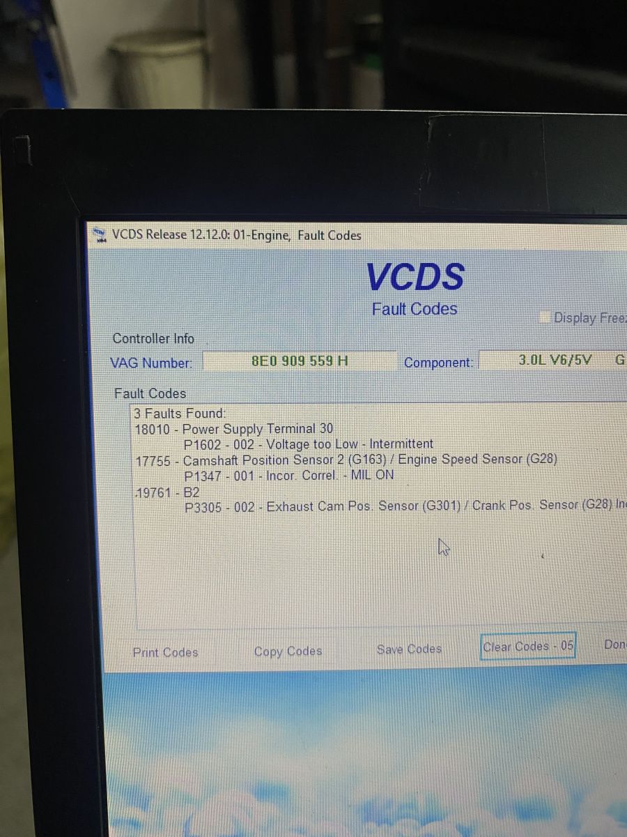

Po skasowaniu oczywiście wracają.

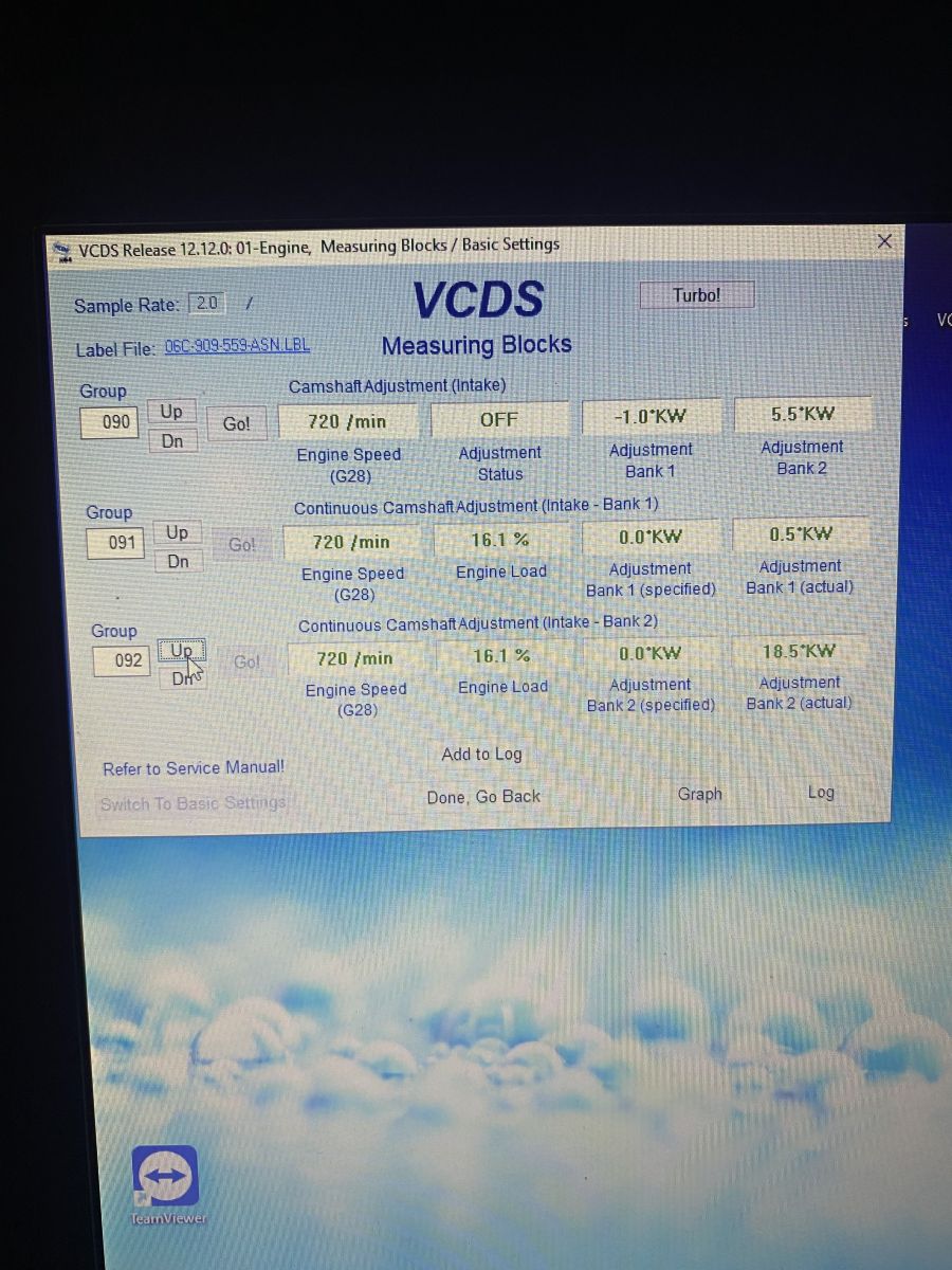

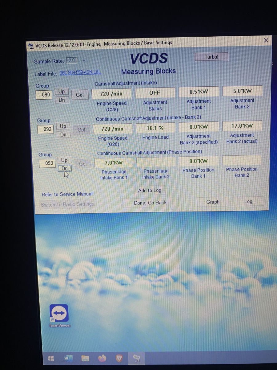

sprawdzałem grupę 093 ale mam wartość tylko dla jednej głowicy. Macie pomysł czemu widać tylko z jednej głowicy?

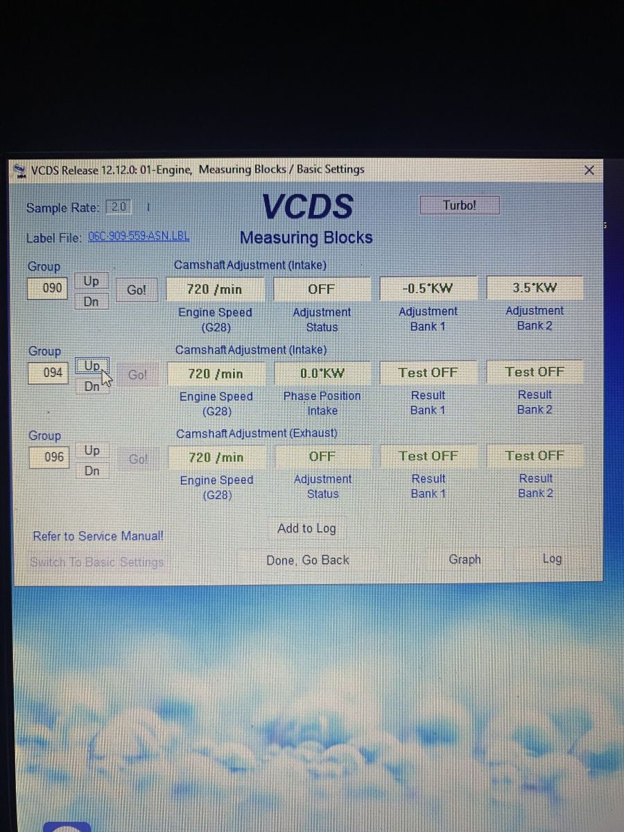

IMG_6011.thumb.jpeg.a4d5ce9c2f01774d4f98d1deda7f3ad9.jpegIMG_6012.thumb.jpeg.95639743d3828e1e91a2ad317da4038a.jpegIMG_6013.thumb.jpeg.be190930b0d17280d4f5f95f4e5cd169.jpeg
Tak to wygląda. Będę sprawdzał ustawienie rozrządu, bo ktoś prawdopodobnie ustawiał go na kropki. Widać je na wariatorach i obudowie.
Mam prośbę jakby ktoś mógł mi opisać bloki tych grup - co od czego. Byłbym wdzięczny za to.

Wymień czujnik ciśnienia oleju, zwyczajnie czas już na niego przyszedł. Co do braku odczytu, pewnie czujniki uszkodzone ale przejrzyj dokładnie okular, często go uszkadzają w warsztatach bo są delikatne. Ten silnik ogólnie jest banalny w ustawianiu rozrządu ale jak ktoś do 1.9 TDI na pompie przywykł, to 3.0 takiego partactwa w robocie już nie zniesie. Trzeba mieć blokady i narzędzia żeby to z głową ustawić. Problemem też są same śruby od wariatorów, które już w tamtym roku nie były nigdzie w Europie dostępne i sam brałem coś ze Skody z zawieszenia.
Ogólnie po odczytach widać że ustawienie rozrządu ewidentnie nie wyszło, skoro jest odczyt 18,5 stopnia na wolnych. Wadliwe są też napinacze paska rozrządu, które robi tylko Gates, zwyczajnie się cofają zamiast trzymać pasek w napięciu, jeździ się jak z tykającą bombą tak właściwie.

Co do rozrządu to oczywiście poprawię na blokadach tylko czemu tych wartości tam nie widać.
jakbym mógł prosić o wyjaśnienie  bloków w poszczególnych grupach.
