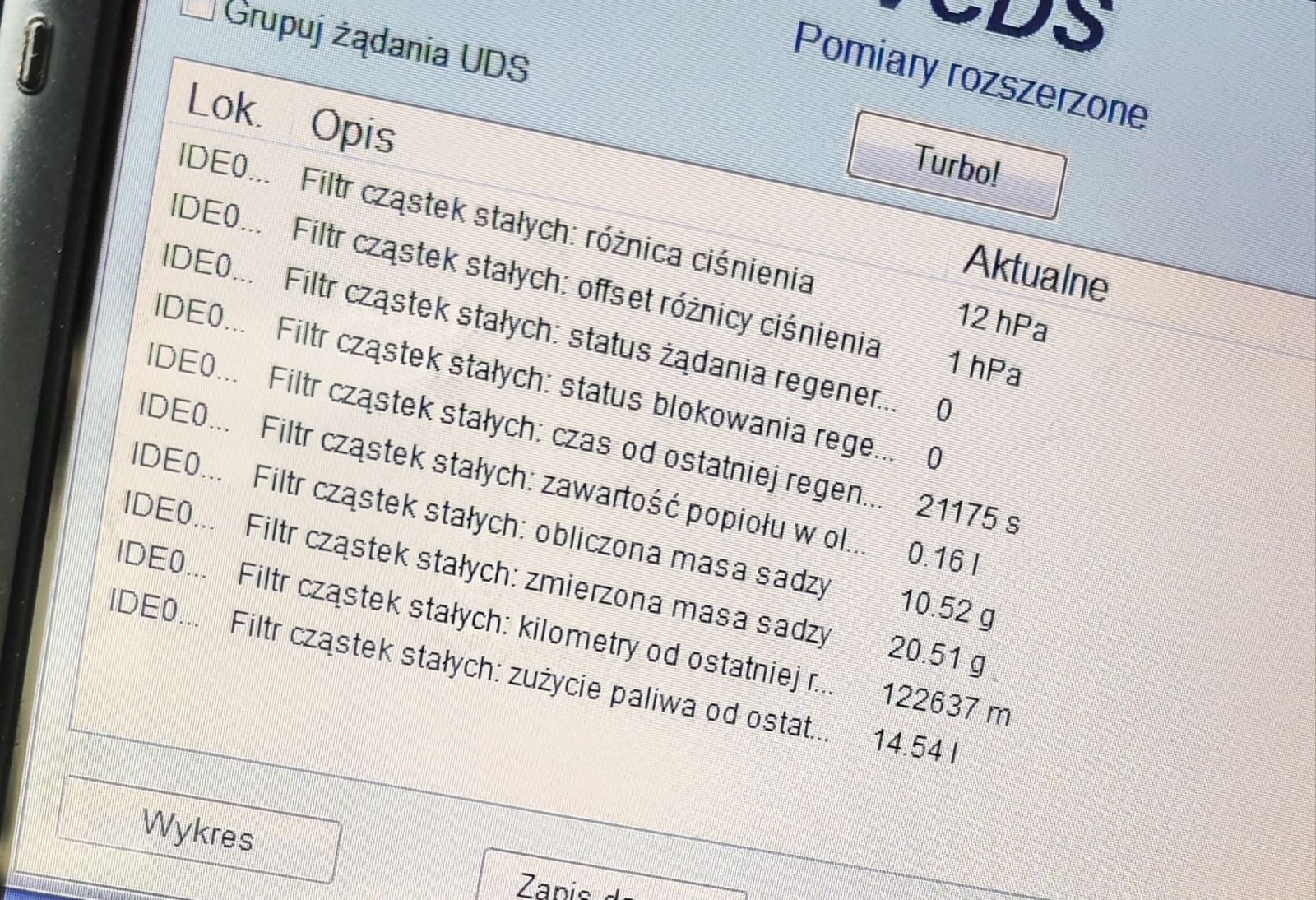

Ilość popiołu w żaden sposób nie pasuje do przebiegu dla 3.0 TDI, więc albo ktoś kiedyś już czyścił dpf i wyzerował wtedy wartość popiołu, albo tylko wyzerował bez czyszczenia. Nieproporcjonalnie duży przyrost wartości sadzy mierzonej do sadzy obliczonej może świadczyć o zapchanym dpf. Aby to zweryfikować musiałbyś zrobić logi z czujnika różnicy ciśnień w czasie wzrastającego obciążenia silnika.

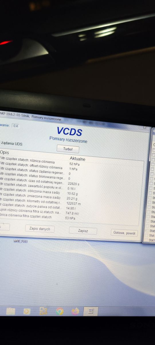

Tak to wygląda na postoju przy 2500 obrotów. Najlepiej zrobić podczas jazdy rozumiem?
52 hPh to już dużo.

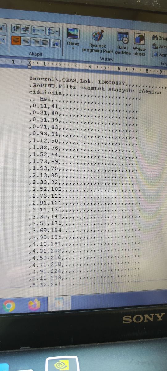

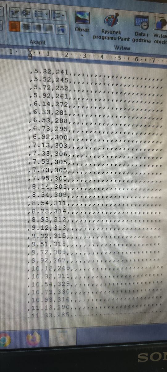

Logi tak jak wyżej napisałem.
Skrzynia w tryb manualny, trzeci lub czwarty bieg i od 1500 obr/min., gaz w podłogę i przyśpieszasz do 4000 obr/min. Wszystko logujesz oczywiście od początku.
Jak 52 bez obciążenia to zapchany.
