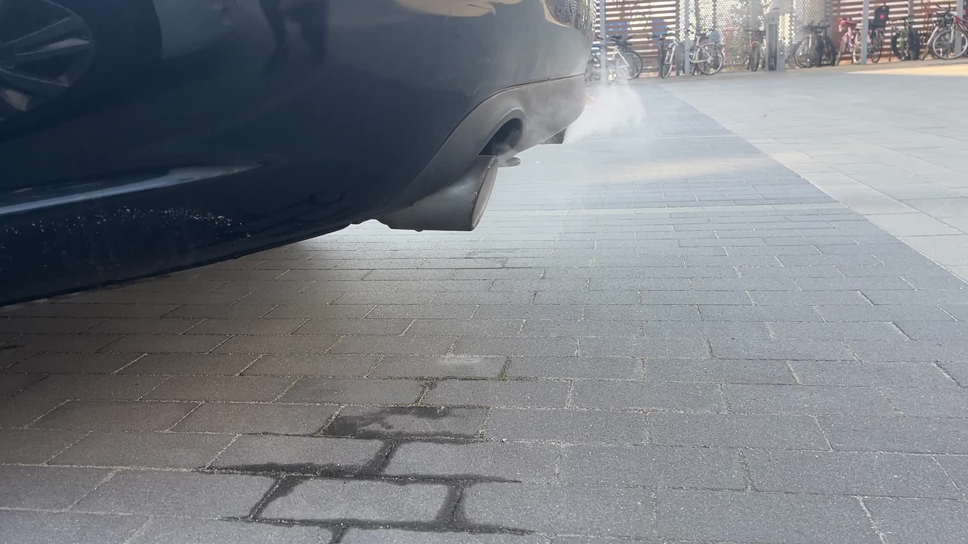

Na wtorek jestem umówiony na pomiary. Odpaliłem dziś auto na zimnym. Na ssaniu zero dymu. Gdy lekko przygazowałem (2-3 tyś obr) to pojawił się dym jak na filmie.

To para wodna a nie dym, normalka przy niskich temperaturach otoczenia, znika w momencie :)
