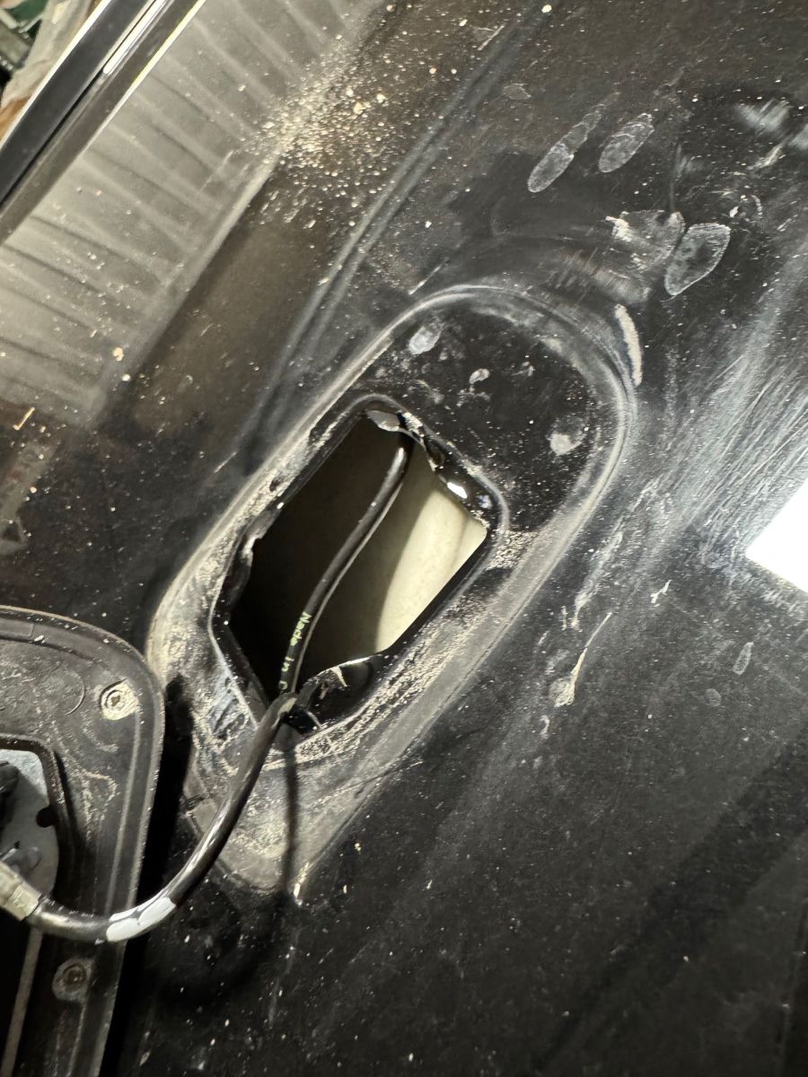

skamin Opublikowano Niedziela o 20:29 Opublikowano Niedziela o 20:29 Witam, Prośba o pomoc. Antena została dziś na bramie;) Jak to prawidłowo zmontować ponownie?

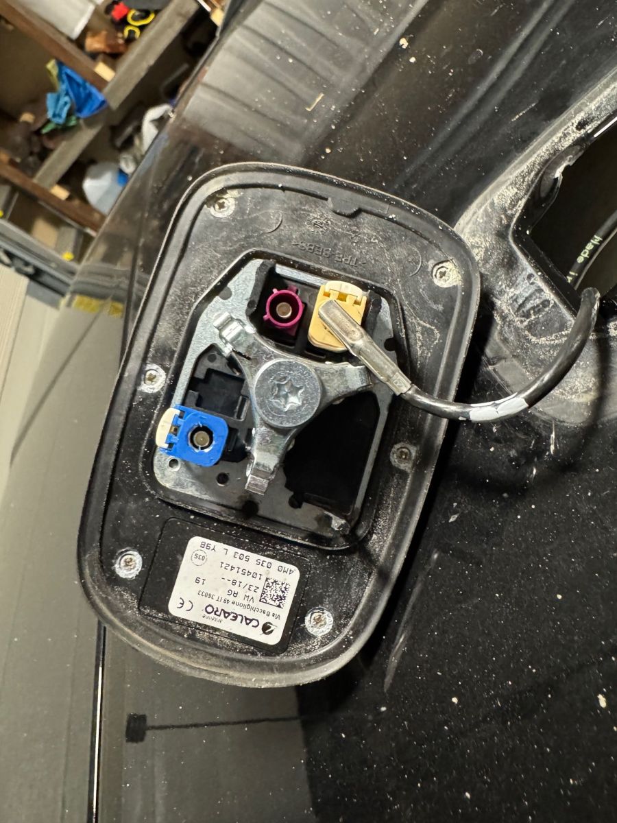

P.Wiśnia Opublikowano Niedziela o 20:44 Opublikowano Niedziela o 20:44 Antena została wyrwana. To srebrne na środku to mocowanie, jest przykręcane śrubą torx 30. Na skutek zerwania zostały uszkodzone miejsca mocowania. Jedyny prawidłowy sposób to naprostować blachę w tych miejscach. Zaznaczyłem na czerwono miejsce które uległo uszkodzeniu.
skamin Opublikowano Niedziela o 20:59 Autor Opublikowano Niedziela o 20:59 Dzięki. Chyba 3 miejsca sa do naprostowania;) Jest jakiś tutorial na forum do demontazu podsufitki? Zakładam że jeden lużny przewód nalezy wpiąć w niebieskie gniazdo?
wuPiotrek Opublikowano wczoraj o 15:25 Opublikowano wczoraj o 15:25 spora szkoda Ci się zrobiła i chyba pomyślał bym o oddaniu tego gdzieś gdzie robią blacharkę. próbując to prostować możesz łatwo uszkodzić dach, a tu jeszcze kwestia szczelności anteny dochodzi - jak nie będzie dobrze dolegać to będziesz miał wodę w aucie (a za podsufitkę po zalaniu zapłacisz więcej niż za montaż tej anteny u fachowca)
P.Wiśnia Opublikowano wczoraj o 15:27 Opublikowano wczoraj o 15:27 18 godzin temu, skamin napisał(a): Zakładam że jeden lużny przewód nalezy wpiąć w niebieskie gniazdo? Ten przewód wyrwało ci z niebieskiej wtyczki.
Muskel1 Opublikowano wczoraj o 15:31 Opublikowano wczoraj o 15:31 Zabezpieczenie gołej blachy przeciwko korozji należy także przeprowadzić.
skamin Opublikowano 23 godziny temu Autor Opublikowano 23 godziny temu Dzięki za odpowiedzi Myślę że ogarnę kwestię anteny i zabezpieczenia tego fragmentu bez lakieru który będzie schowany. Potrzebowałbym tylko pomocy w kwestii informacji jak rozebrać podsufitkę żeby niczego nie połamać.
wuPiotrek Opublikowano 18 godzin temu Opublikowano 18 godzin temu https://www.youtube.com/watch?v=9Ekdz6rVKiY https://www.audia4b9.com/headliner_removing_and_installing-2153.html mysle ze u Ciebie nie ma nawet potrzeby wyciągać całej wystarczyło by opuścić tył podsufitki żeby dokręcić antenę. ale z blachą na dachu nie ma żartów, uważaj jak bedziesz prostował te zaczepy bo łatwo jest pokrzywić dach a wyprowadzić już trudniej. o ile już nie jest pokrzywiony, takie wyrwanie anteny to musiała być duża siła
