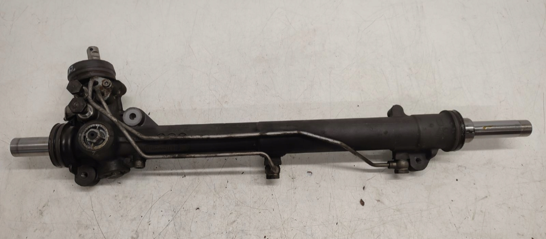

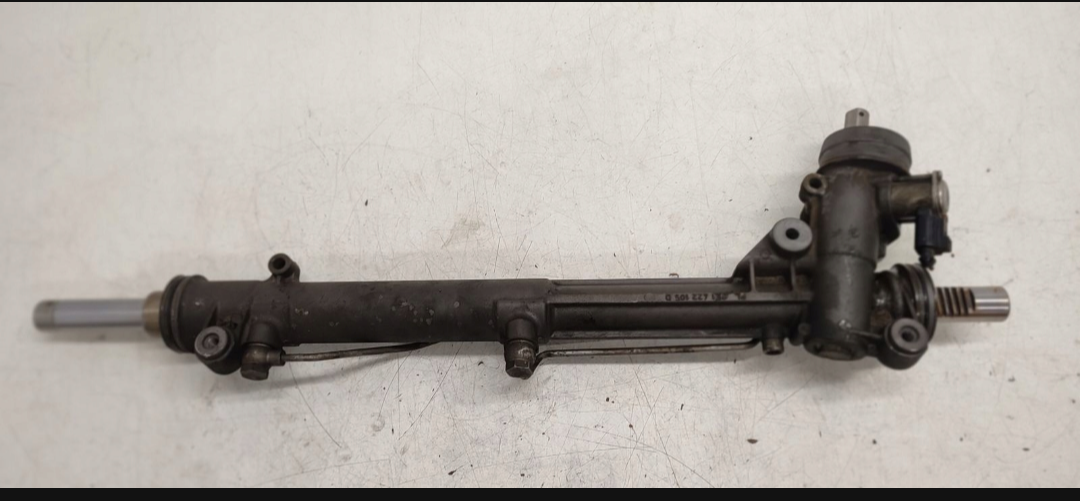

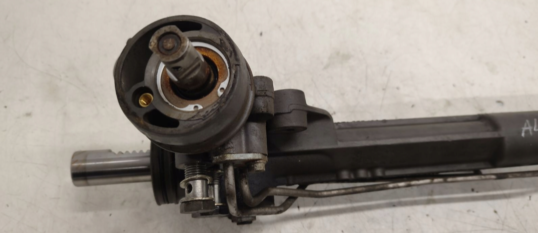

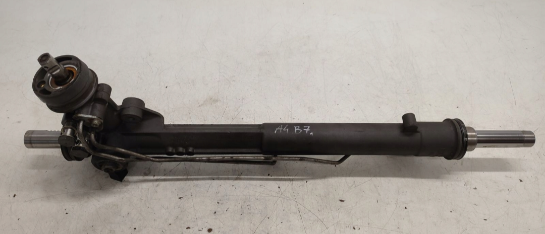

Znalazłem maglownice w mojej niedalekiej okolicy, lecz nieco się różni, mianowicie pochodzi z a4 b7 2.7 i posiada czujnik jak się nie mylę servotronic, natomiast mój ZF nie ma czujnika i siedział w a4 b7 1.9.
Stąd moje pytanie czy wspomniana upatrzoną maglownica będzie pasować i działać bez problemu w moim aucie? Ciężko znaleźć dziś coś sensownego dlaczego gdyby pasowała uratowałoby mi to życie :D
W załączniku dodaje zdjęcia maglownicy, o którą pytam
Musiał byś dorobić instalacje do czujnika i przekaźnika servo, inaczej będzie bardzo ciężko chodzić.
Rozumiem, dzięki za szybką i konkretną odpowiedź :D
Jeszcze jedno pytanie, czy Koyo i ZF są zamienne? I jak to się ma do wersji b6/b7 i wersji silnikowych? Czy to ma w ogóle jakieś znaczenie? Czy wystarczy że kupię bez czujnika i będzie śmigać
Tak, są zamienne. Kupisz bez czujnika i będzie śmigać :) Mam takie magle, jak chcesz to się odezwij na PW
Albo może po prostu dać stały plus i masę na kostkę.
Zakładaj śmiało z servotroniciem, schemat i podłączenie instalacji jest pięknie opisane na forum i nie jest to skomplikowane, poczujesz ogromną różnicę, kierownica będzie chodzić jednym paluszkiem.
