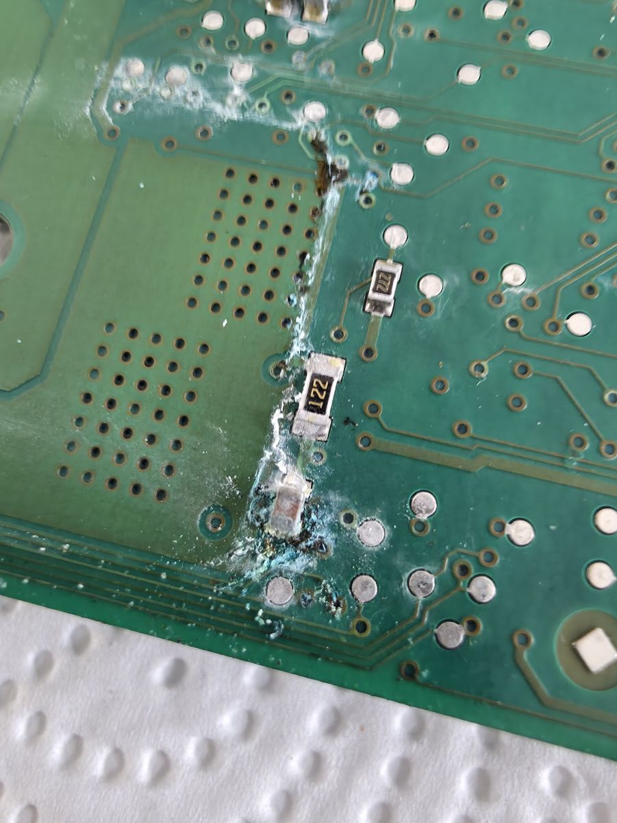

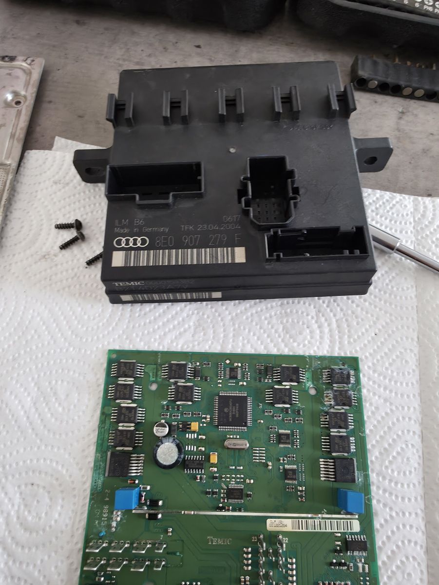

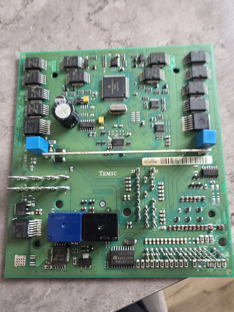

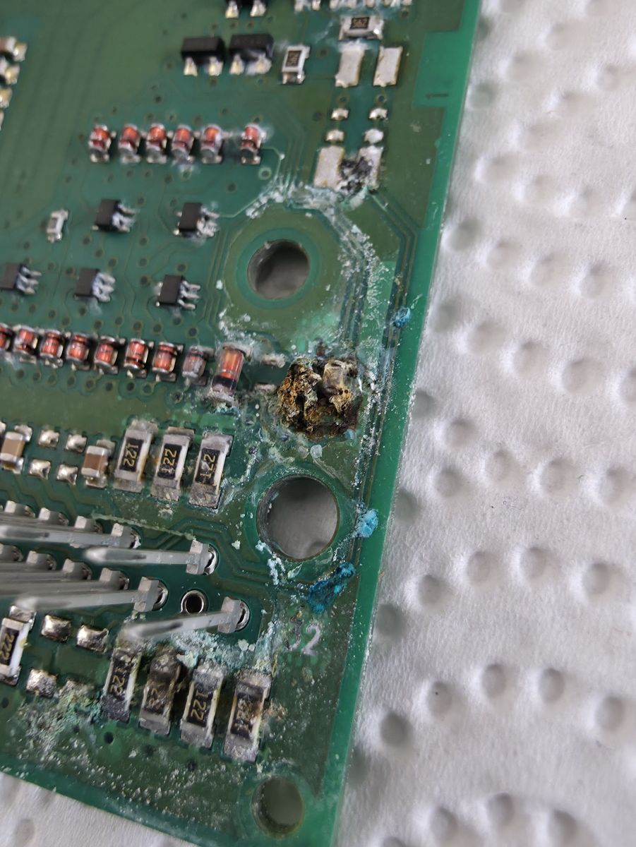

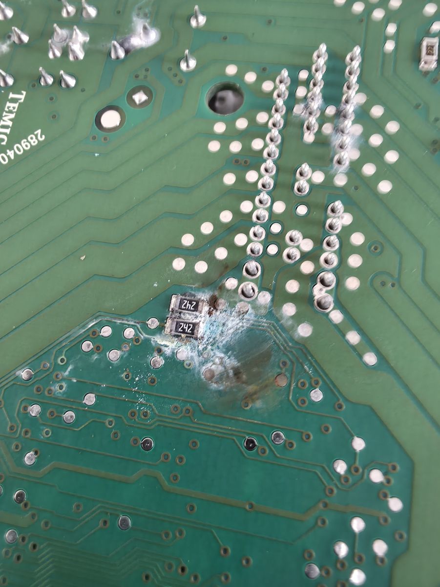

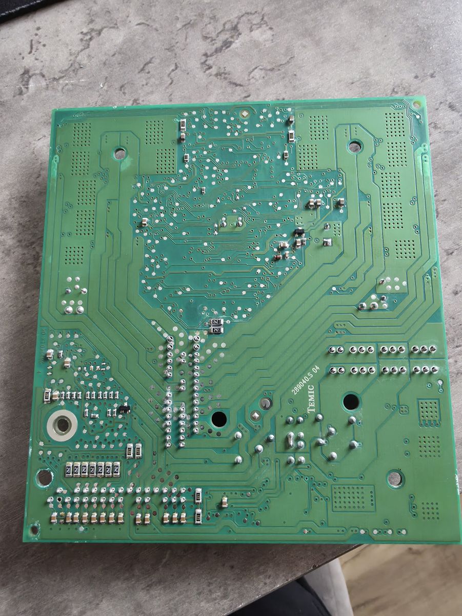

Pavlo1010 Opublikowano 25 Maja Opublikowano 25 Maja Witam. Audi a4 b6 1.9 avf quattro. Od niedawna mam problem z wycieraczkami. na początku chodziły same po odpaleniu zapłonu ciężko było ich zatrzymać. Teraz całkowity brak wycieraczek Manetka sprawdzona Silniczek sprawdzony Mechanizm nie zatarty Został modół MCE. Wyjąłem go z wierzchu wyglądał ok. w środku dostała się woda przez osłonę komputera pod maską. Czy ktoś wie która część tego modułu odpowiada za wycieraczki. Zdjęcia wysyłam w załączniku. Czy może być jeszcze coś innego oprócz tych rzeczy które wymieniłem?
