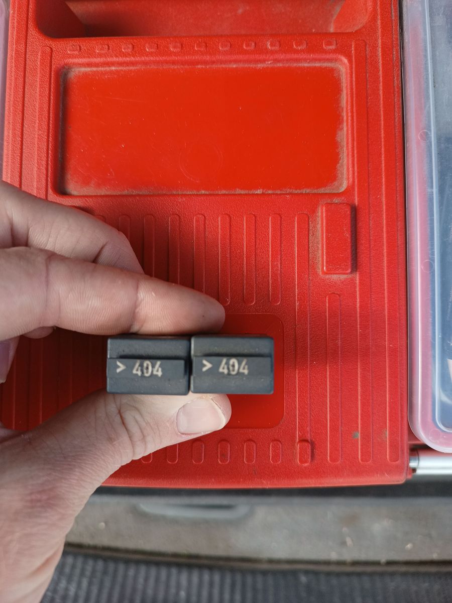

Chodzi o dwa małe przekaźniki, pozycja B na zdjęciu. Jakie tam oryginalne były??

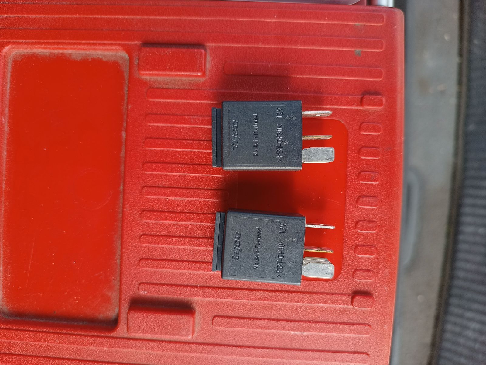

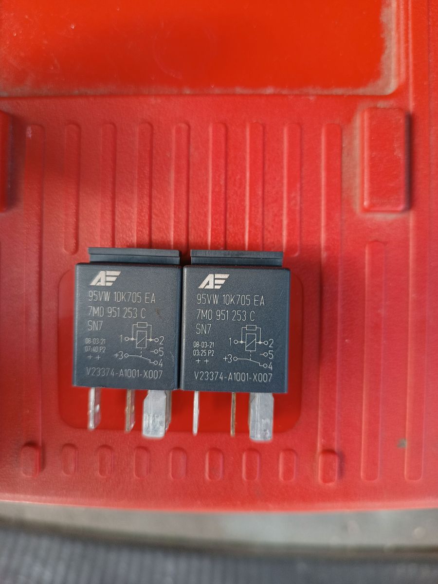

Czy moje są ok ? Bo nie mają takiego oznaczenia jak na zdjęciu. Mógłbyś podpowiedzieć ??
@Muskel1b
Lub pan ?
Takie mam w aucie, nie znam się na przekaźnikach i nie wiem czy się czymś różnią.

Te przekaźniki są takie jakie mają być.
Mają numer części 7M0951253C. Takie były stosowane do 01.05.2010. Później zostały one zastąpione 4H0951253C. Są one takie same ale te nowsze nieco ulepszone.
Objaśnienie:
KL. 50 czyli Klemme 50 (Zacisk 50- napięcie podowane na rozrusznik aby zakręcił).
Relaisplatz 2.1 - pozycja przekaźnika w skrzynce 2.1
Relaisplatz 2.2 - pozycja przekaźnika w skrzynce 2.2
zu verwenden für Kenn.-Nr.: 404 - zastosować w miejsu przekaźnika oznaczonego numerem 404
