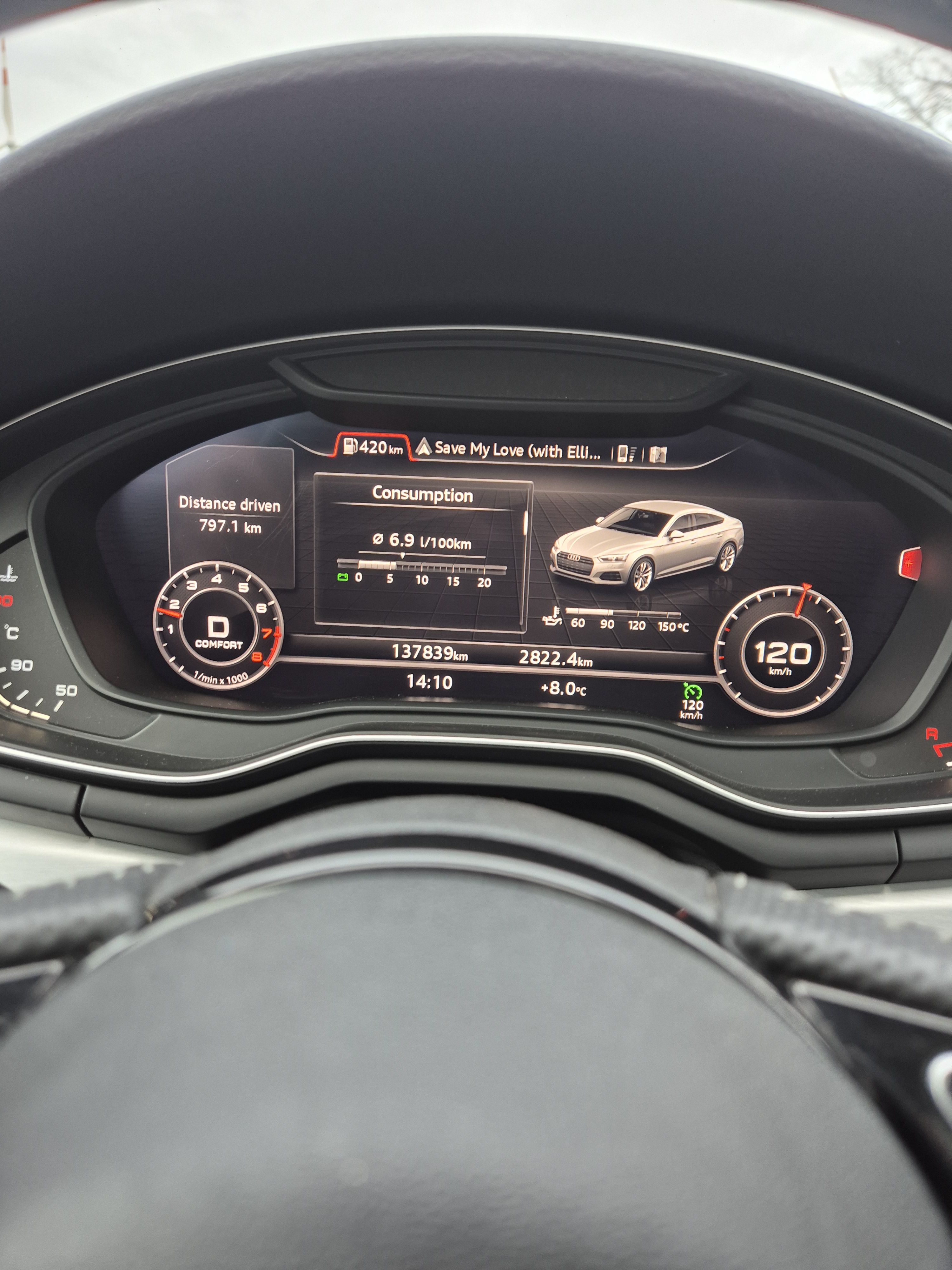

Trasa 3000km za mną spalanie na poziomie 6.9L głównie niemieckie autostrady. Jak dla mnie wynik fajny na pewno mniej spalił niż B8 z ZF 8HP przy takiej samej prędkości. Ogólnie mega dobrze się jeździ tym autem, jak teraz wsiadam do B8 to kierownica chodzi tam jak by w ogóle wspomagania nie miała 😂.

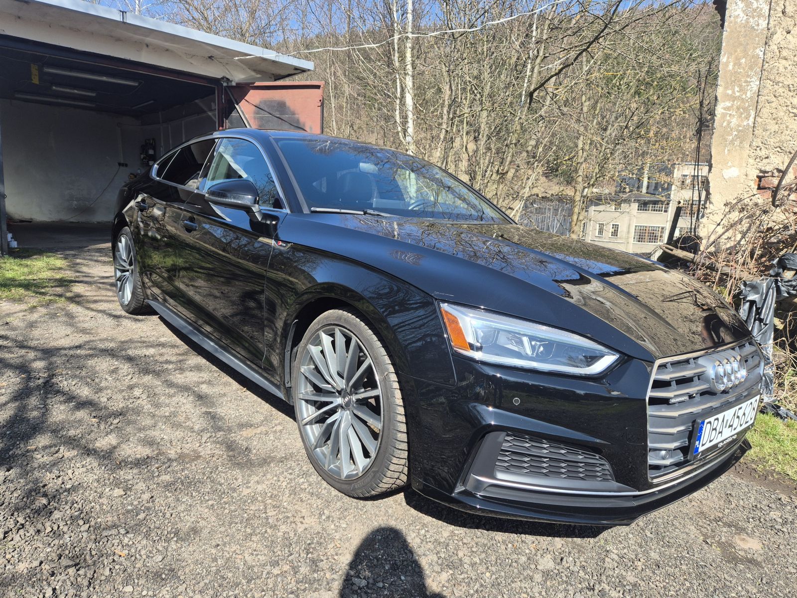

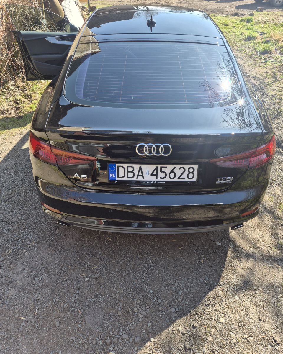

A tymczasem małe detailingi

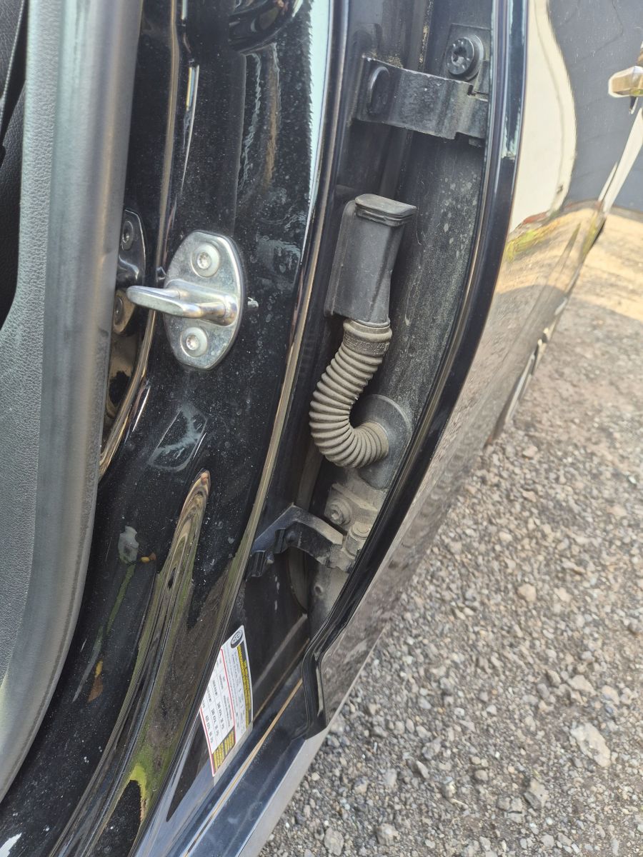

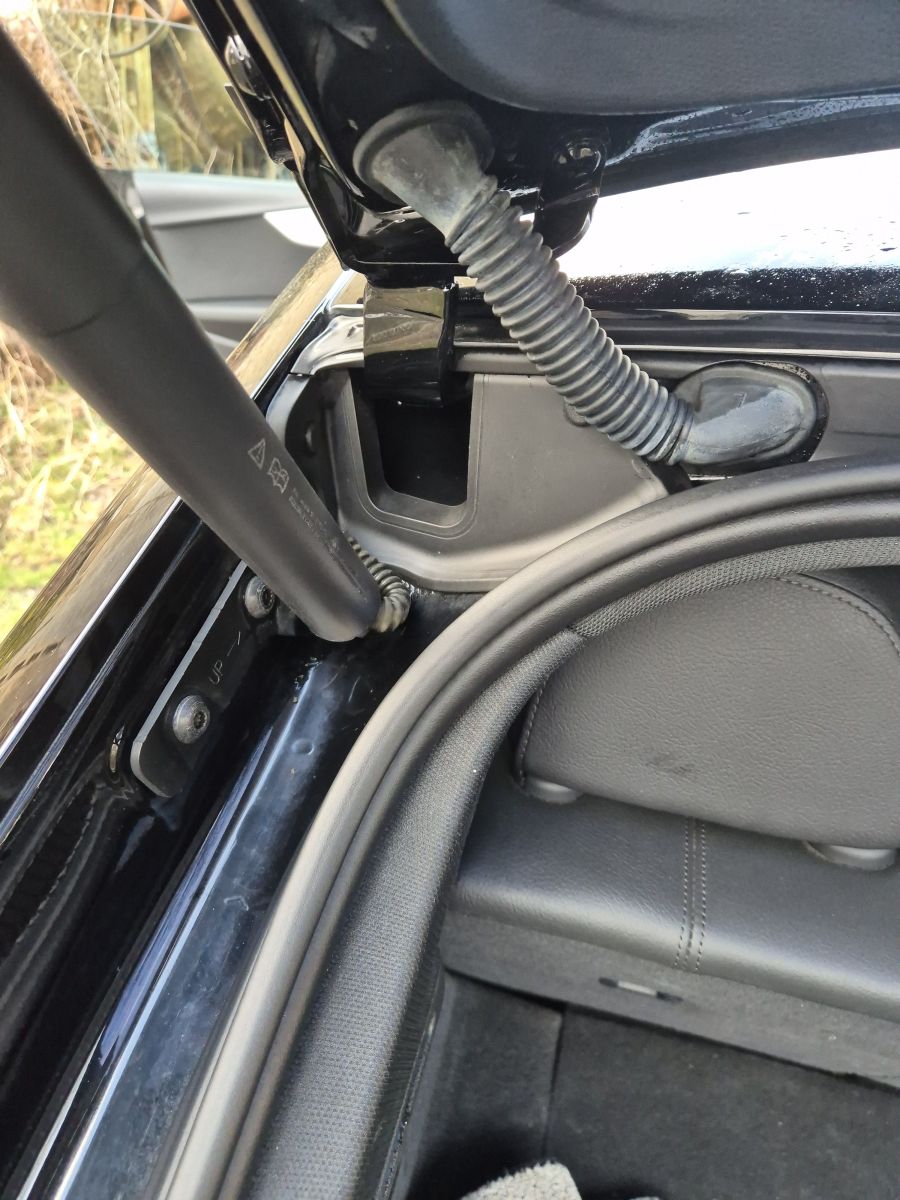

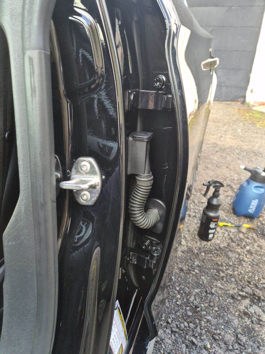

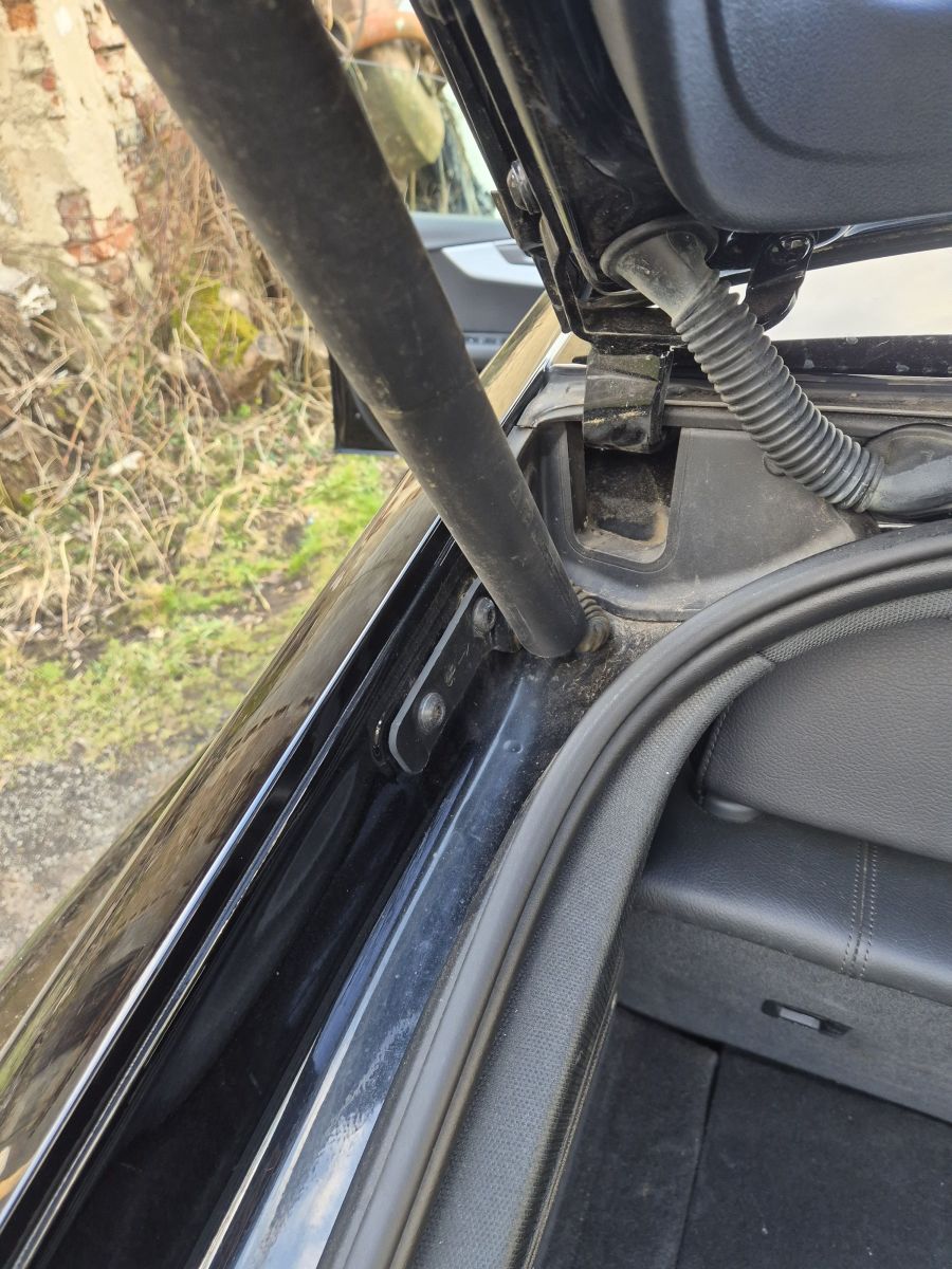

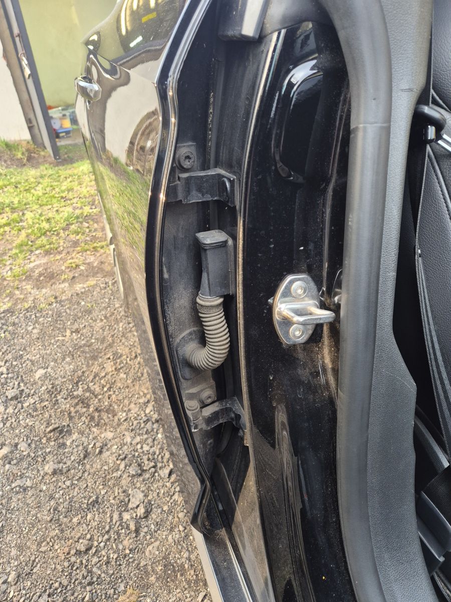

czyszczenie wnęk drzwi i klapy bagażnika , w lato muszę wziąć się za komorę silnika bo tam też niezły syf ,ale muszę kupić zaślepki od polifta na kielichy bo syf wchodzi tamtędy.

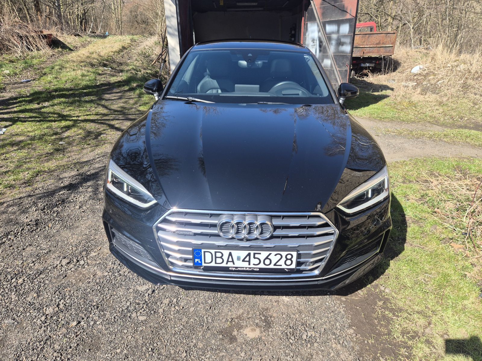

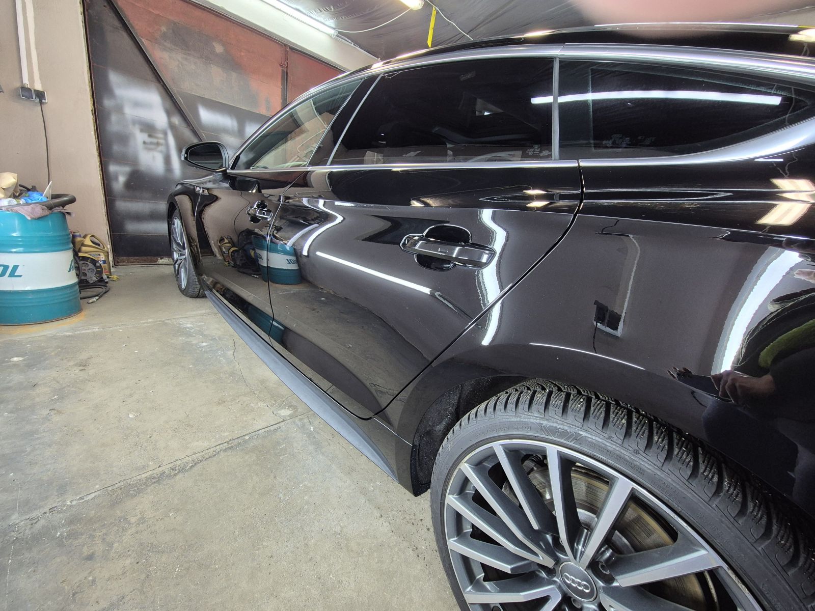

Jeszcze detailing na zewnątrz czyli mycie, polerowanie i na razie woskowanie jako że będę miał i tak naprawę blacharską to nie dawałem jeszcze powłoki ceramicznej .

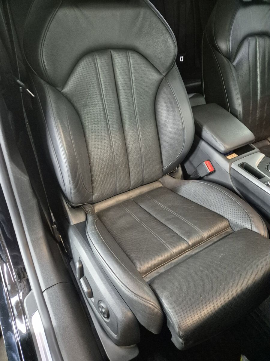

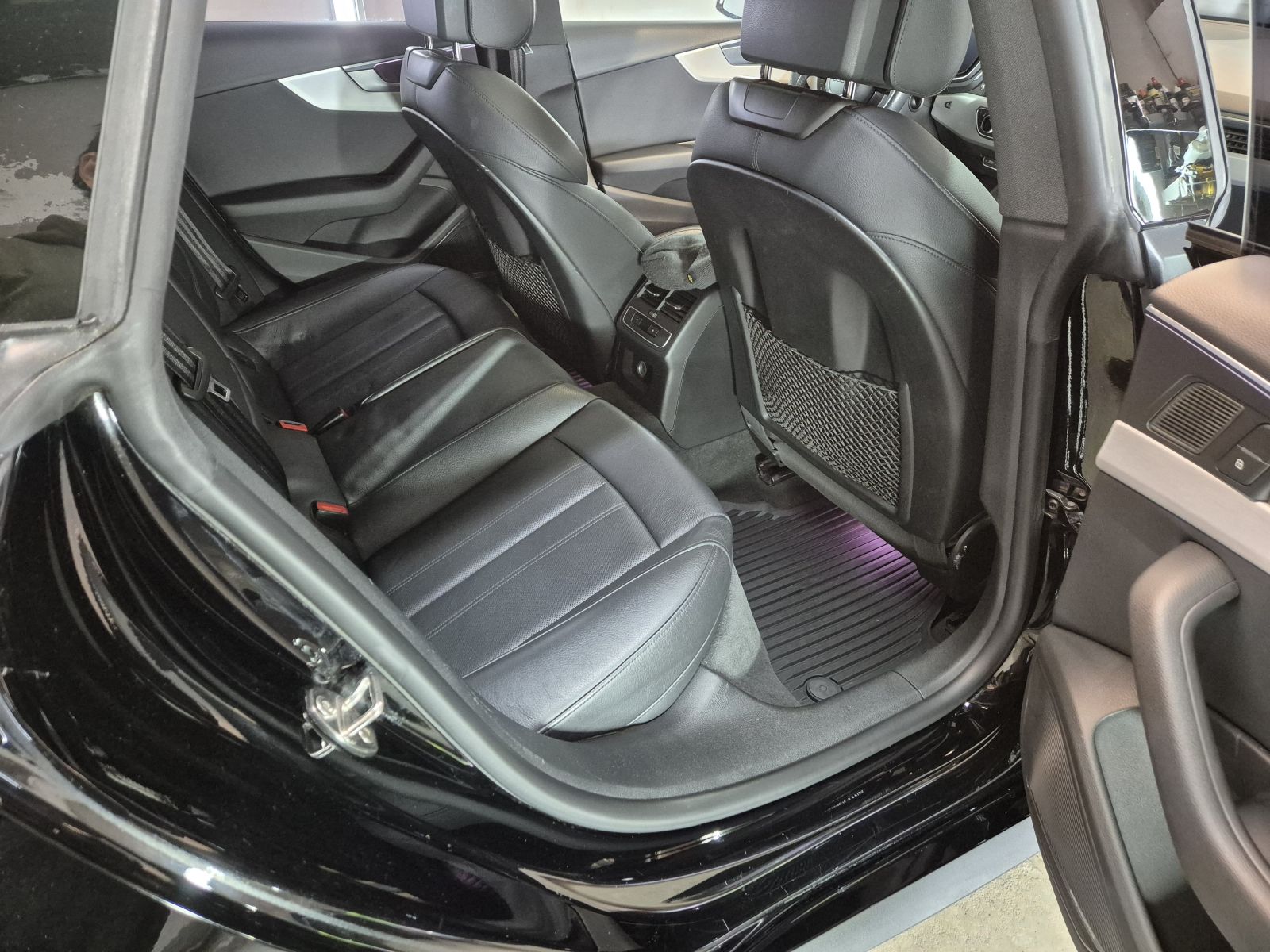

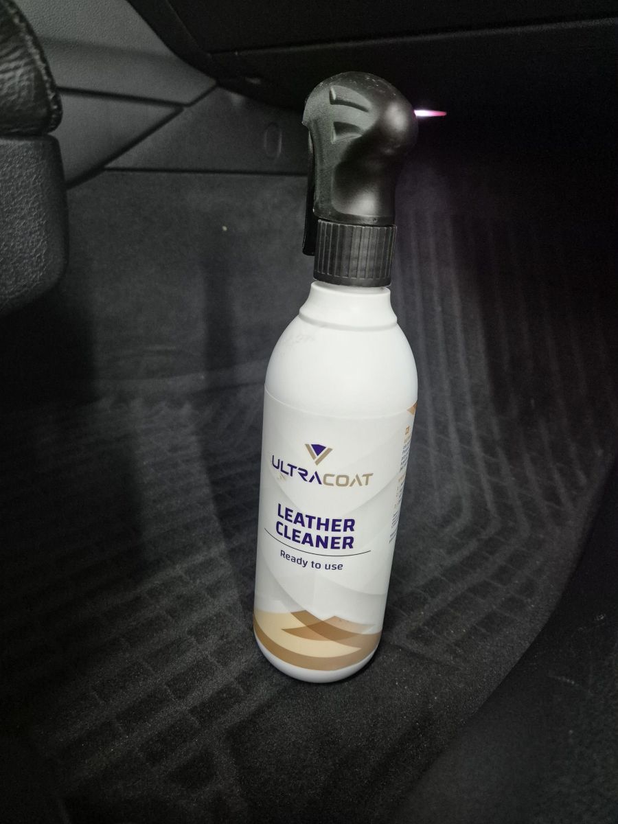

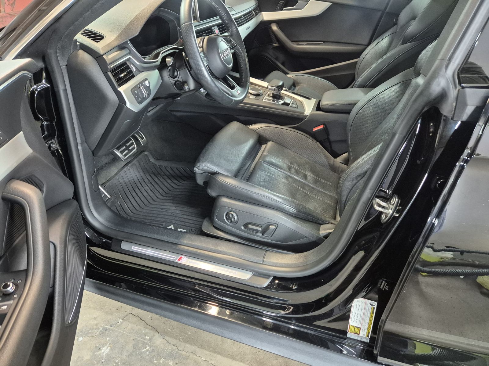

oraz czyszczenie wnętrza czyszczenie skór i całego środka :
Dobrze się ogląda jak auto trafia w dobre ręce i nabiera blasku.
Trzeba było się za niego zabrać, niestety poprzedni właściciel traktował to auto byle jak tu otarł tam walnął tu jakąś farbę wrzucił , dobrze że chociaż olej zmieniał w silniku , o skrzyni nie mam co marzyć bo na bank nic tam nie było ruszane i będzie to robione w lato.

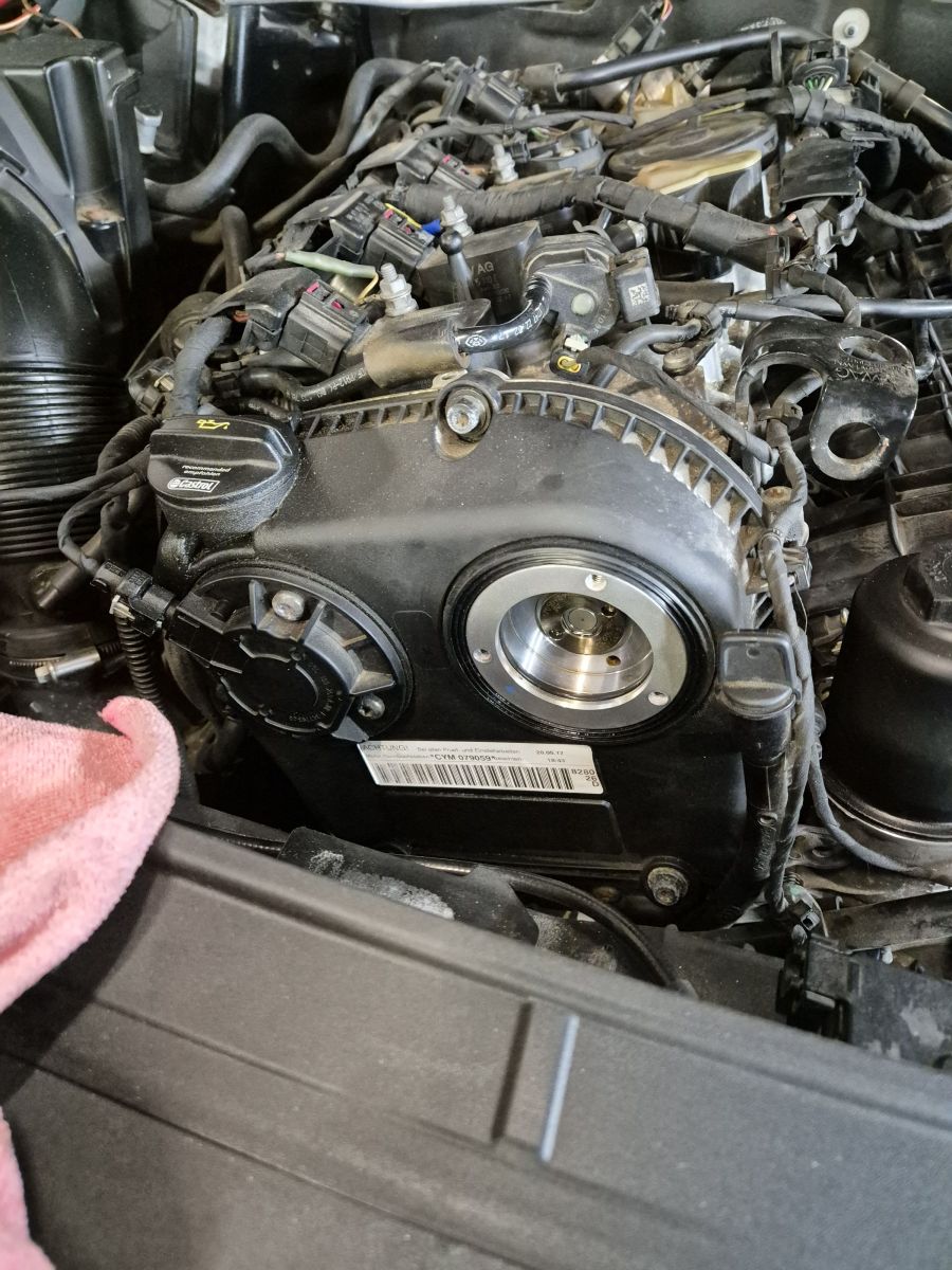

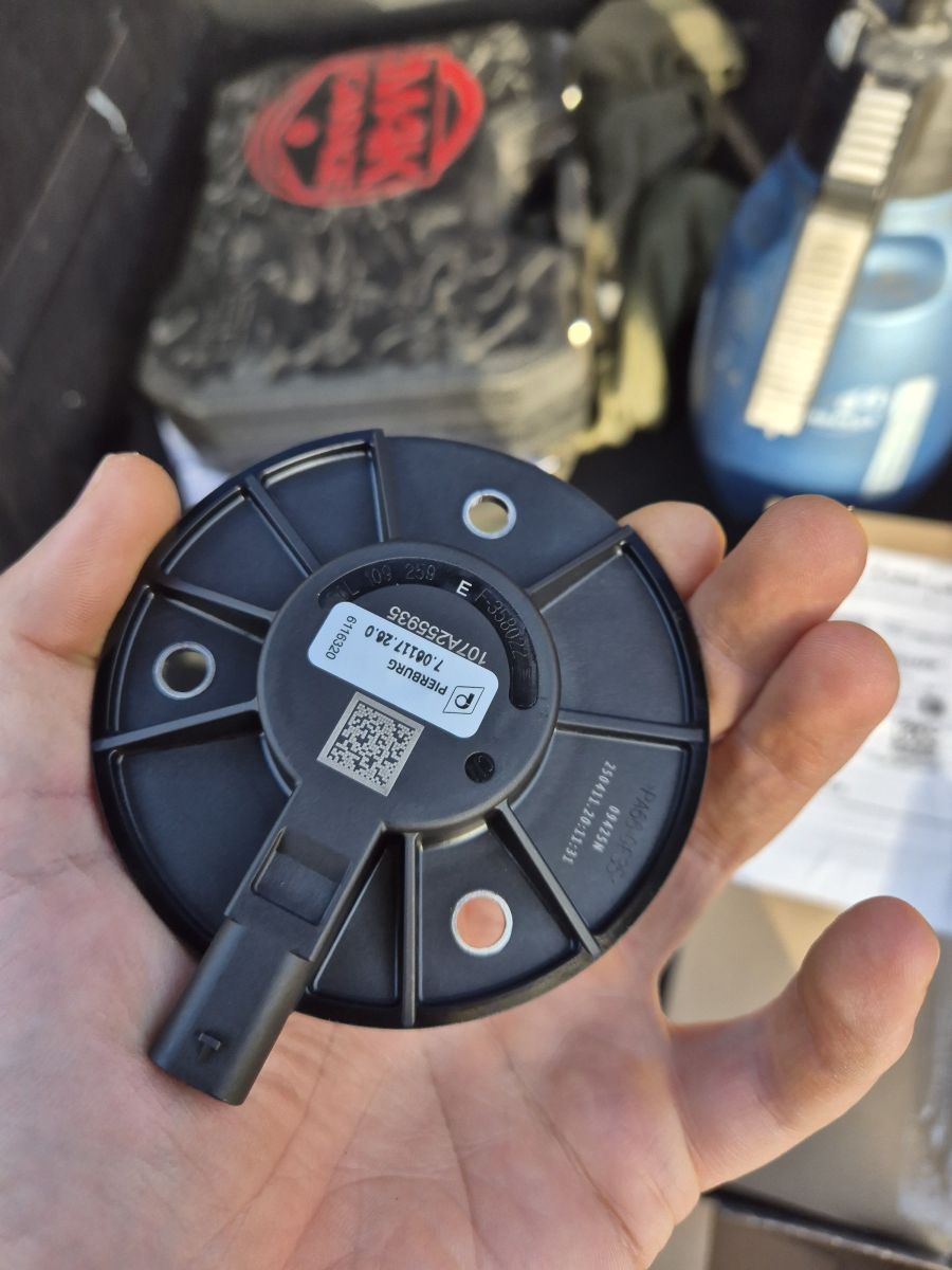

Pod maską taki syf że wstyd ją otwierać 😆 jak tam wjadę karcherem w któryś dzień to cały dzień tam będę mył. Na razie żadnych kół na lato nie planuję ale pewnie coś wpadnie w przyszłym roku na razie chcę się skupić na serwisie skrzynii, trzeba będzie odmę wymienić profilaktycznie i poci się prawy magnes zmiennych faz więc też trzeba wymienić plus na ten rok pozostałe naprawy blacharskie .

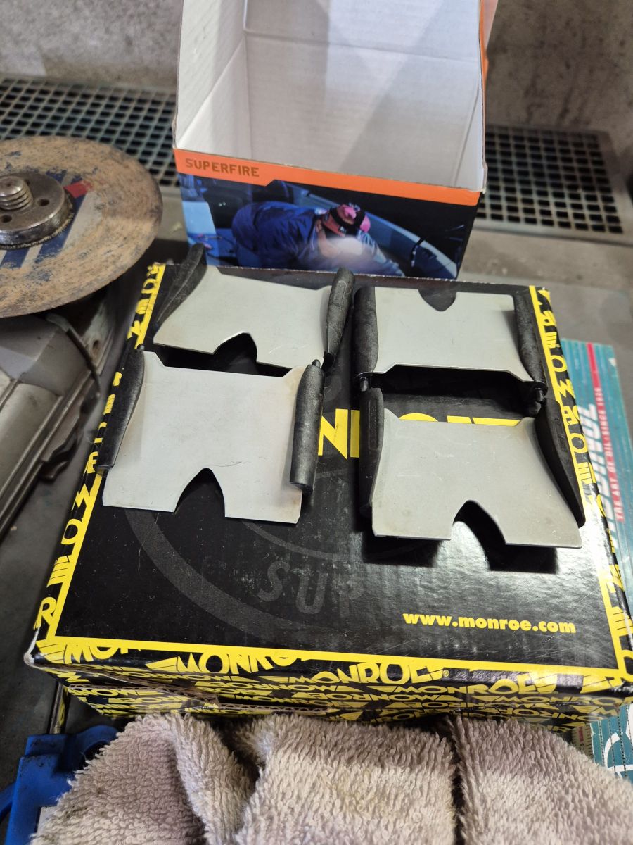

I dodatkowo nowe zaślepki z ASO od Polifta na kielichy bo te "zaślepki" przefliftowe to jakiś żart :

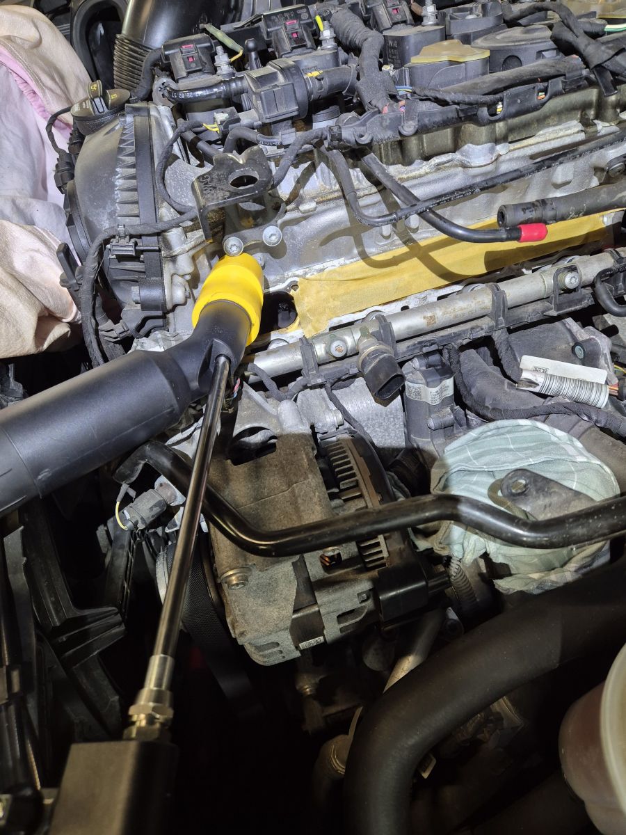

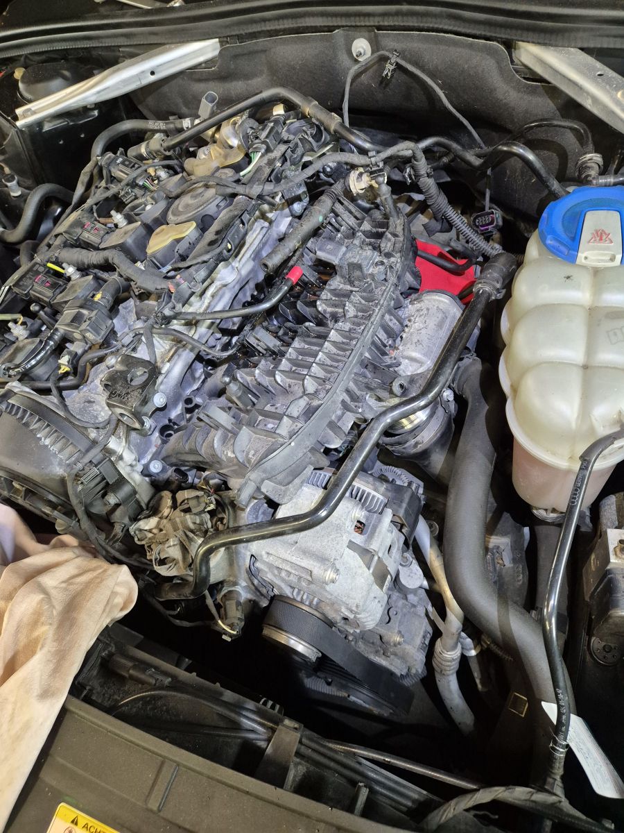

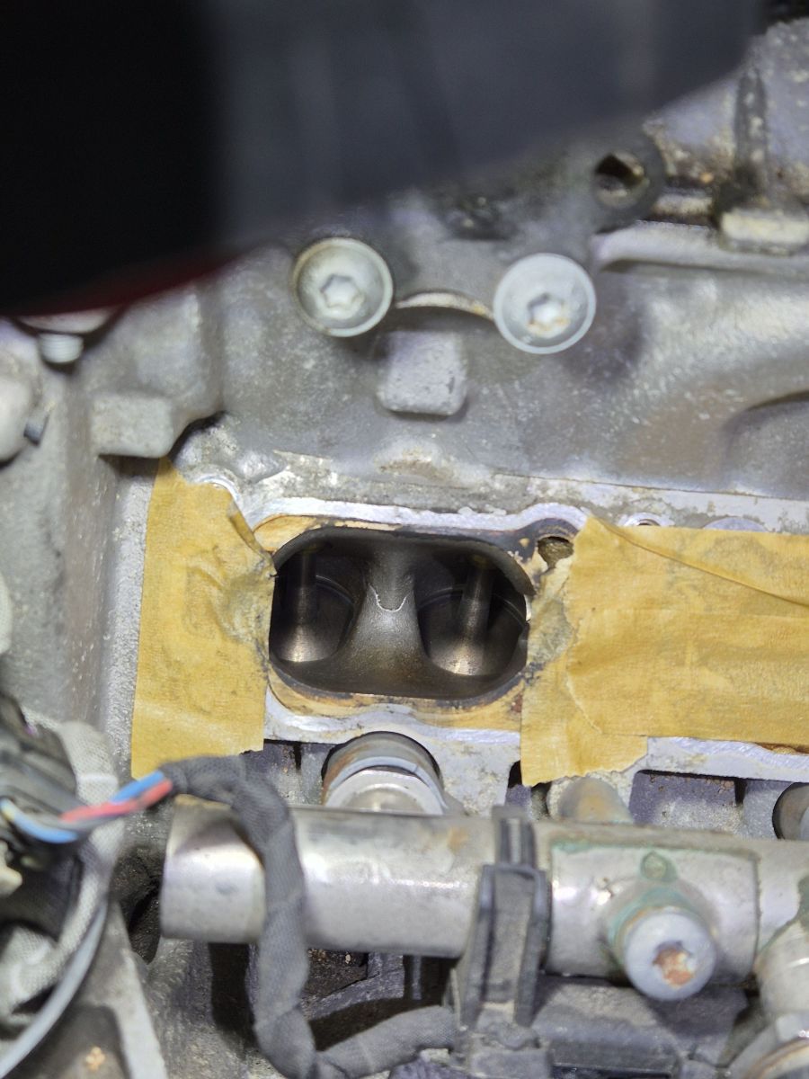

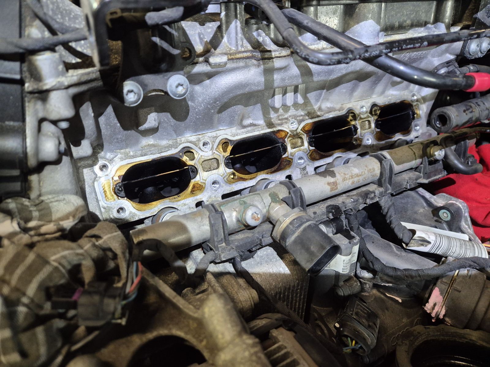

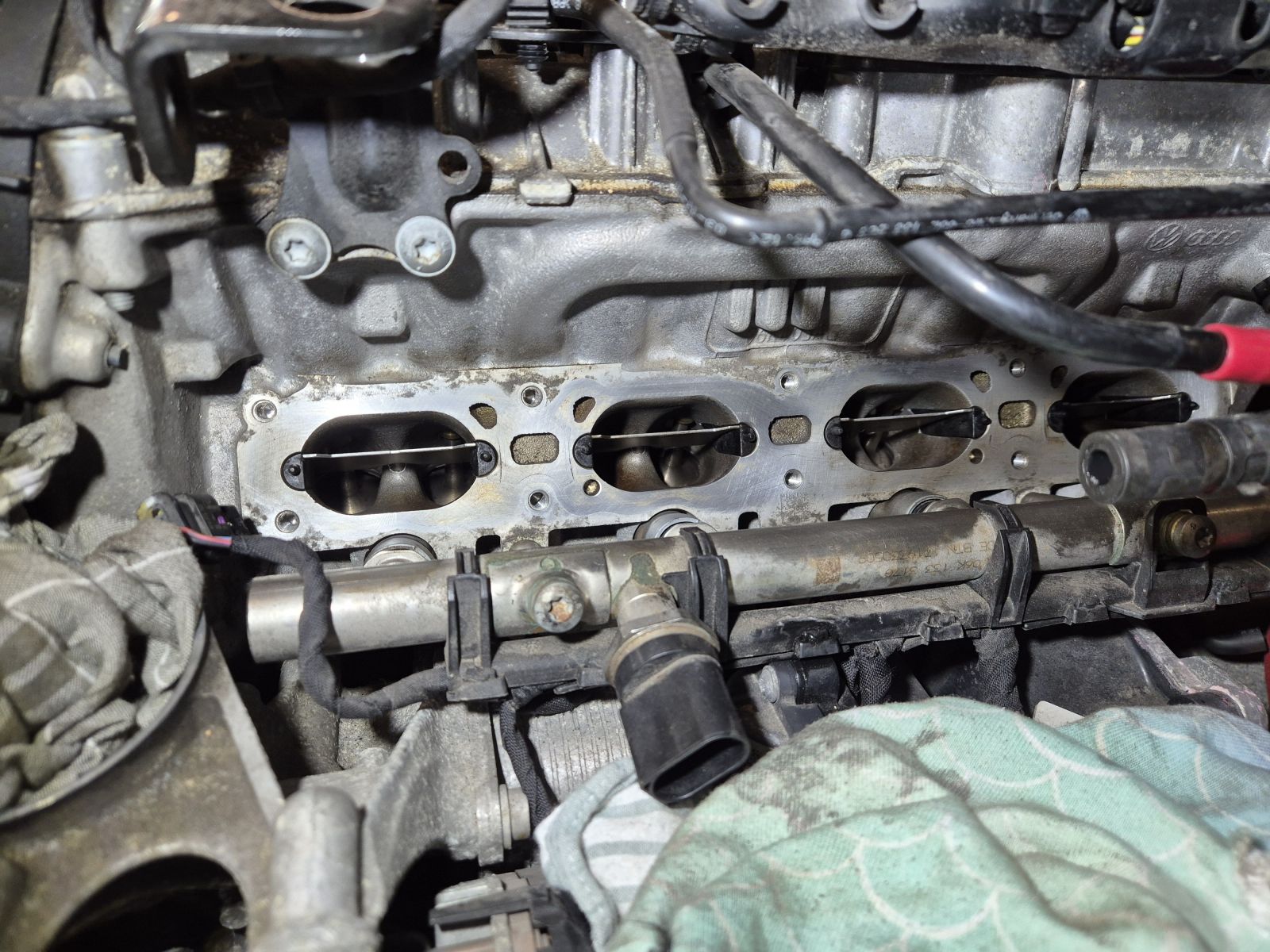

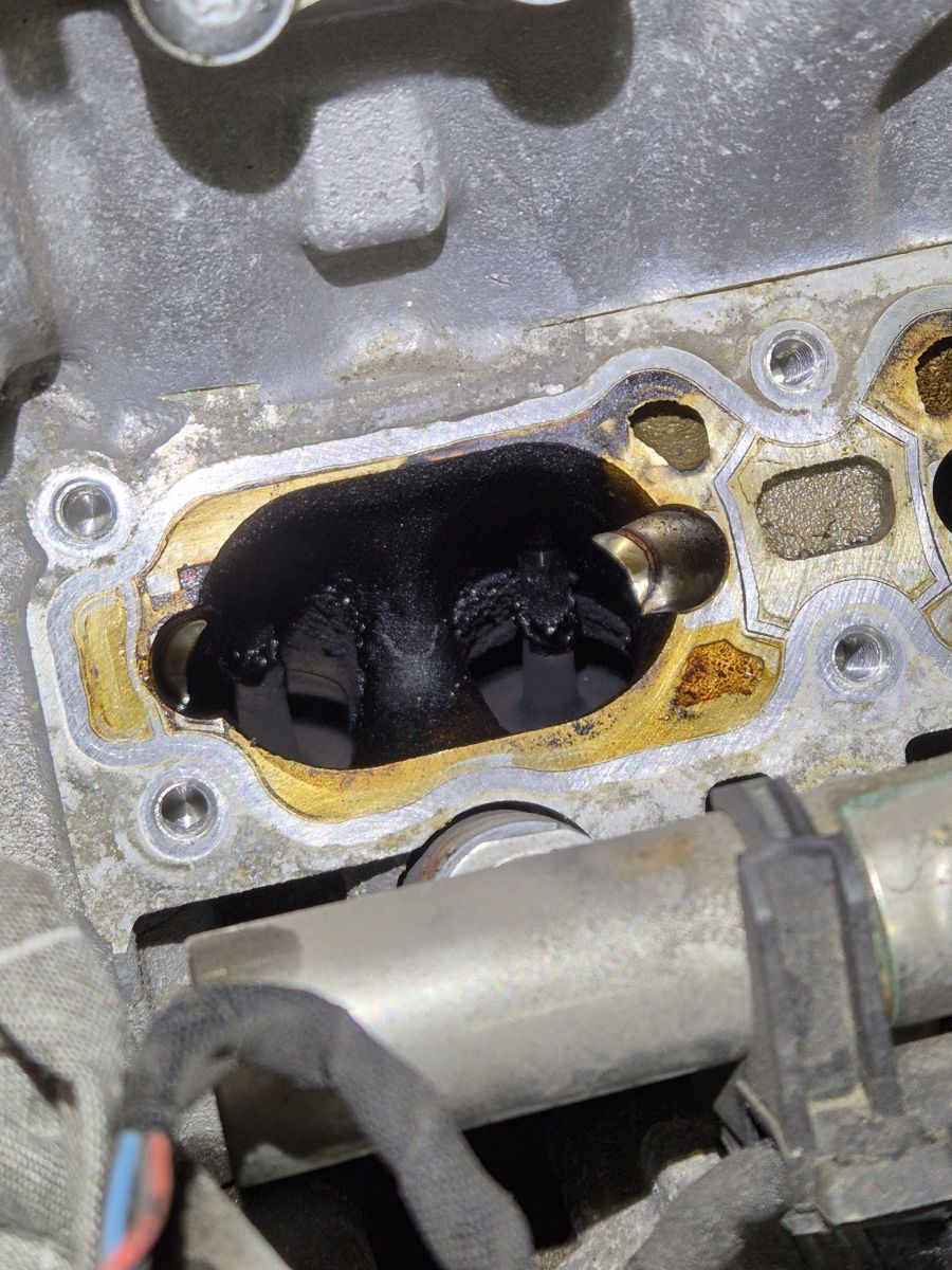

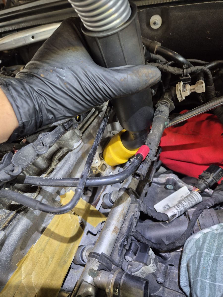

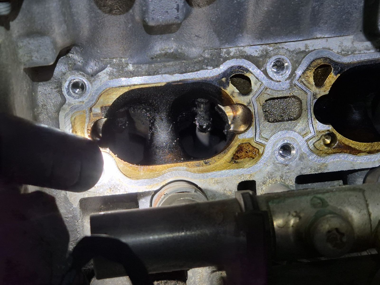

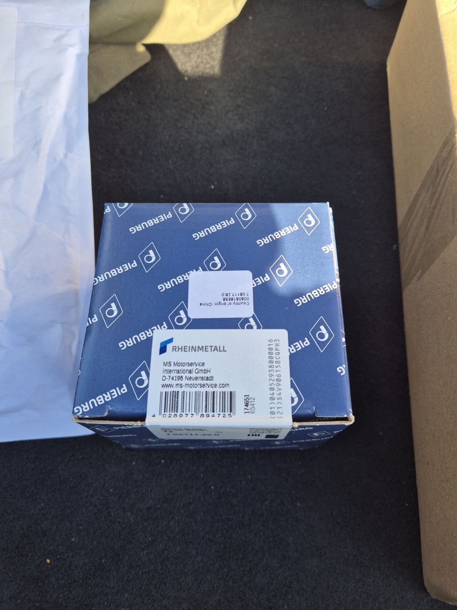

Zdemontowałem kolektor dolotowy w celu czyszcznia gniazd zaworowych metodą orzeszkowania , wymiana uszczelki i czyszczenie tego czegoś tych blaszek.

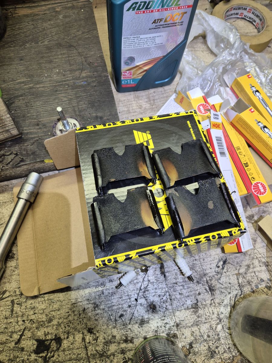

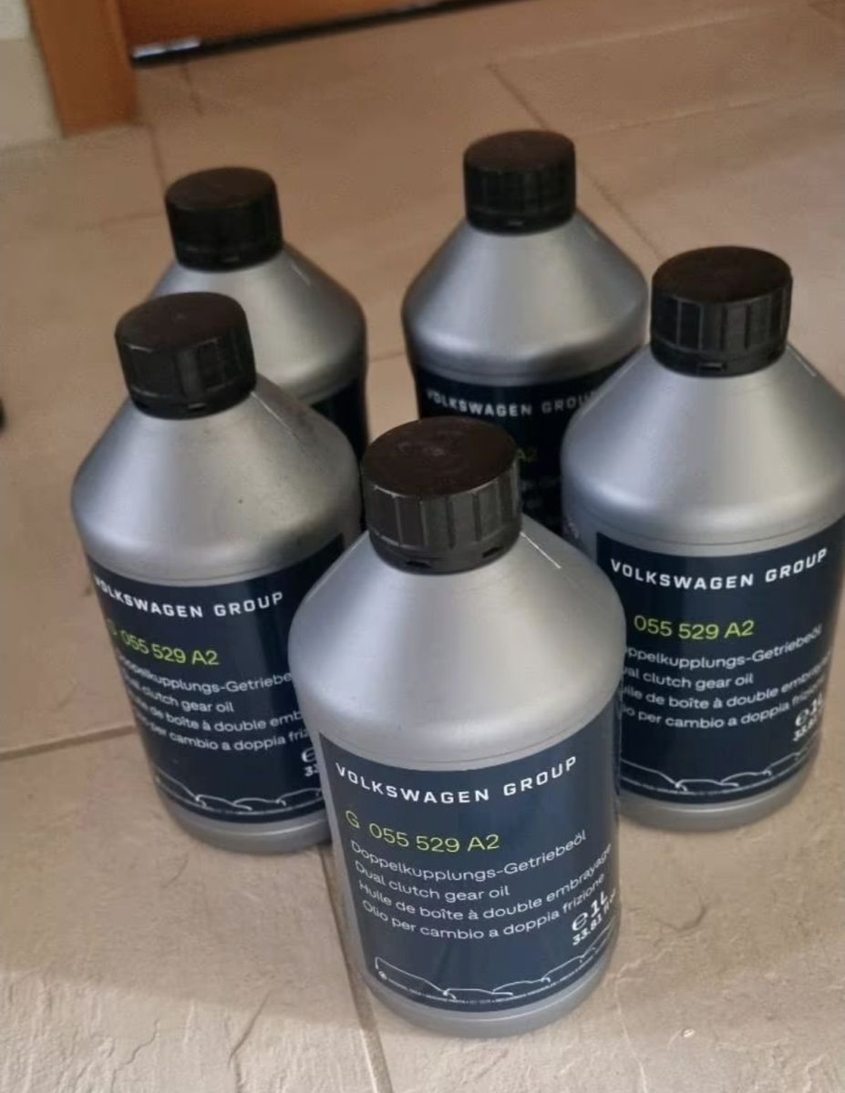

Bedziemy za niedługo ok 2 tyg wymieniać oliwę w skrzyni ATF i MTF oraz dyfer z tyłu , zestaw do ATF będzie na ori oleju a MTF Ravenol MTF-4 . Już parę rzeczy mam brakuje mi filtrów do skrzynii uszczelek i pierdół z ASO, olej ori ATF udało się kupić poza ASO za 100€ 5L więc cena bardzo dobra .
