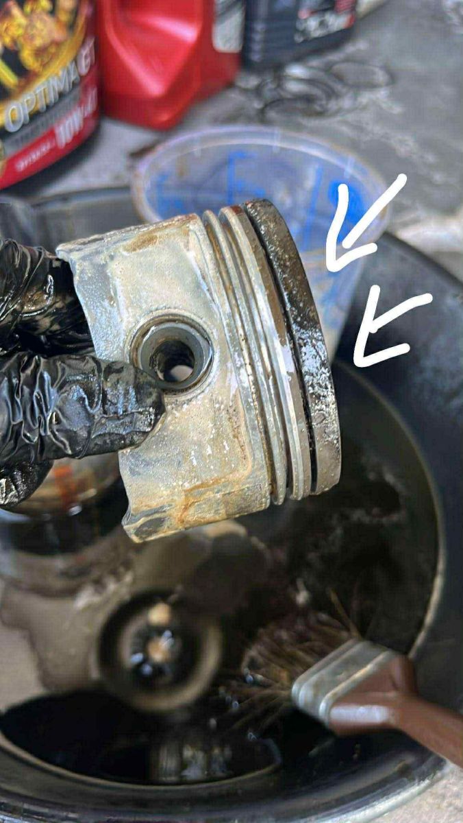

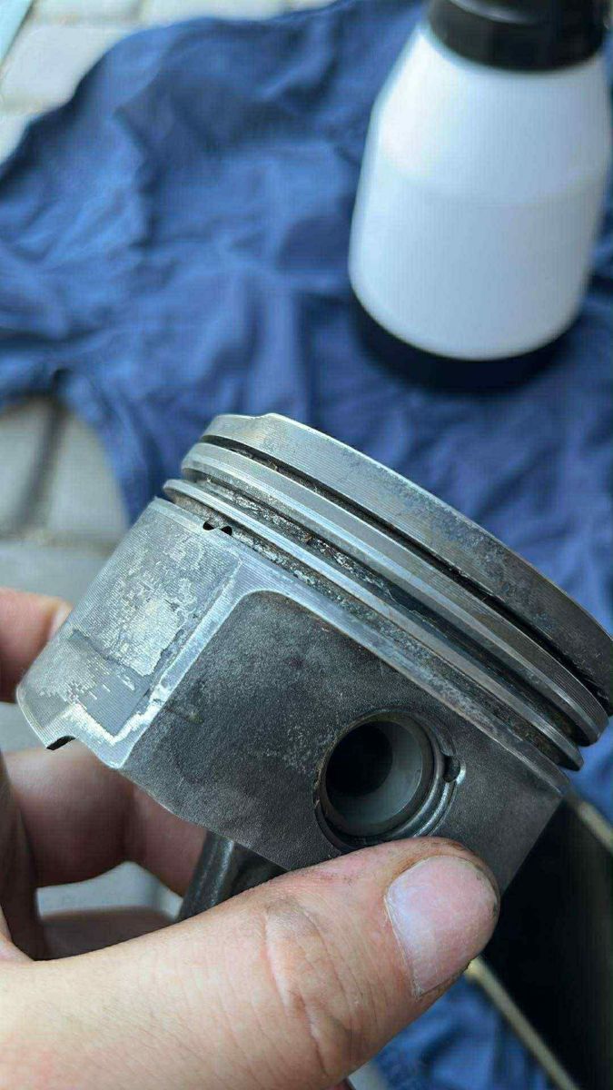

Drennei Opublikowano 14 Sierpnia Opublikowano 14 Sierpnia Cześć Jestem w trakcie remontu a4 b6 bfb 1.8t. Niestety dwa tłoki zostawiłem na noc w chemi do czyszczenia. Zrobiły się jakby wżery z boków i zastanawiam się czy to zostawić, czy szukac nowych? Rzucicie okiem ? Rowek nie jest brudny tylko jakby małe wżery się zrobiły tam w środku, chociaż na szerokość trzyma normę
Drennei Opublikowano 14 Sierpnia Autor Opublikowano 14 Sierpnia Co byście zrobili, szukali nowych? zostawili? Dodam ze to moj pierwszy remont

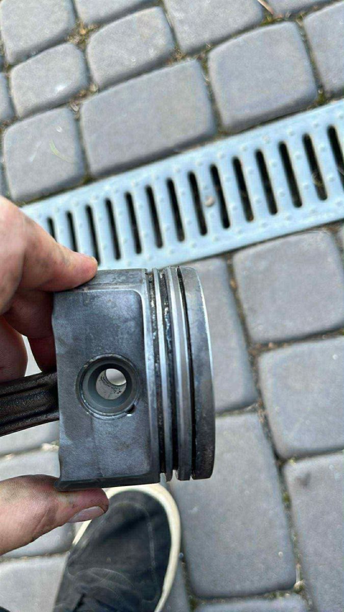

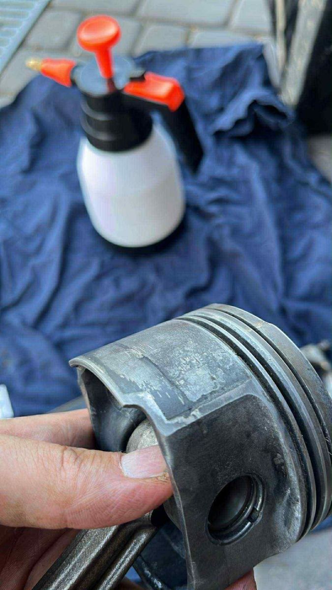

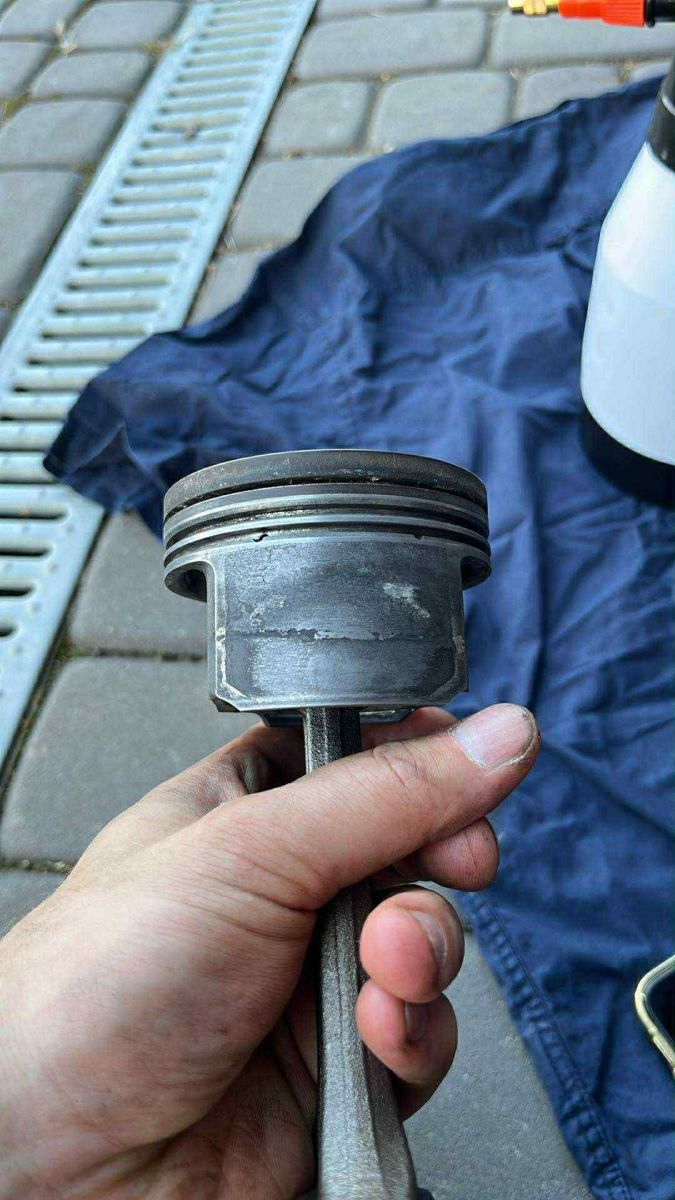

Drennei Opublikowano 14 Sierpnia Autor Opublikowano 14 Sierpnia Tego nie było przed włozeniem tłoka do czyszczenia. Akurat 1 obrazek to mniej wiecej do tej kreski sięgał srodek czyszczący
Drennei Opublikowano 14 Sierpnia Autor Opublikowano 14 Sierpnia 4 minuty temu, RaThek napisał(a): Przecież to się czyści mechanicznie. Tego nie było przed włozeniem tłoka do czyszczenia. Akurat 1 obrazek to mniej wiecej do tej kreski sięgał srodek czyszczący
Dev Opublikowano 14 Sierpnia Opublikowano 14 Sierpnia to było, tylko zaj....ne nagarem tłoki do wymiany
Drennei Opublikowano 15 Sierpnia Autor Opublikowano 15 Sierpnia 13 godzin temu, Dev napisał(a): to było, tylko zaj....ne nagarem tłoki do wymiany Wystarczy, że zmienie sam tłok, a korba zostanie? Mogę założyć używkę czy jednak muszą być w 100% nowe ?
RaThek Opublikowano 16 Sierpnia Opublikowano 16 Sierpnia Po zdjęciach to se można trochę powróżyć i tyle. Skoro nie było wcześniej to spróbuj to usunąć mechanicznie tylko nie szalej bo to amelinum. Korba jak prosta, bez luzu przy sworzniu i nie wyrobione łoża to może zostać. Jak kupisz używke a się nie znasz to jak ocenisz czy się nadaje?
Langista Opublikowano 16 Sierpnia Opublikowano 16 Sierpnia (edytowane) Tłoki to mały pikuś, zmierz cylindry u jakiegoś tokarza/szlifierza zajmującego się regeneracją bloków silnikowych czy głowic. Jak tak zdarty teflon na tłokach to z cylindrów pewnie będzie jajo. Edytowane 16 Sierpnia przez Langista

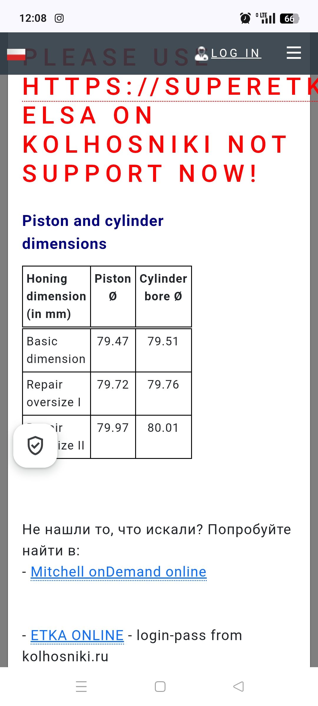

Langista Opublikowano 20 Sierpnia Opublikowano 20 Sierpnia Wymiary tłoka powinny być na jego denku, czyli z góry. W serwisówce jest podane jakie wymiary mają być z teflonem a jakie bez.
Drennei Opublikowano 20 Sierpnia Autor Opublikowano 20 Sierpnia No własnie mam problem, bo wzialem z tego samego silnika 2x tłok, i nie ma oznaczeń na denku chociaż od srodka ma logo audi/vw oraz numer 81p32 ++ . Wszystkie 4 takie maja. Masz może jakis link do tej serwisówki, szukam ale niestety nie umiem znalezc
Langista Opublikowano 20 Sierpnia Opublikowano 20 Sierpnia Wpisz w google ELSA online i wejdź w link z kholsinki
