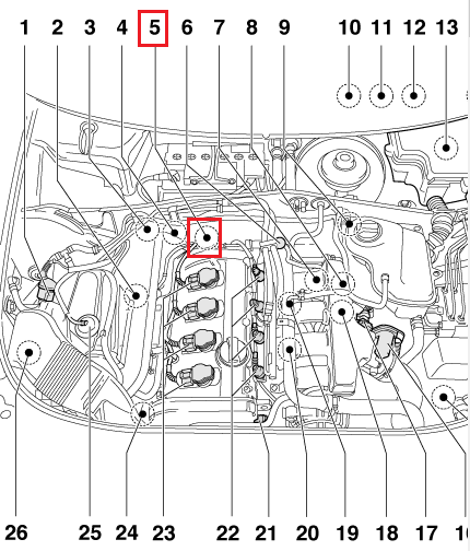

Najpierw sprawdziłbym działanie czujnika G2/G62.
