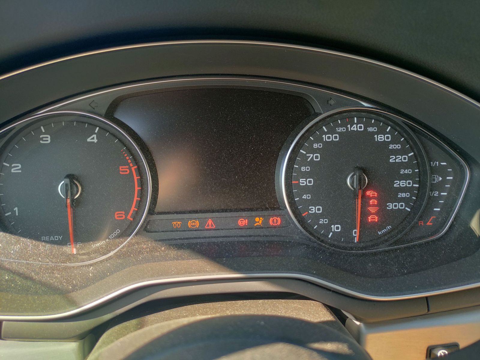

Mam u siebie pół virtuala, po zgaszeniu silnika i odpaleniu po 10 minutach przestał działać licznik, prędkościomierz i obrotomierz nie działają, ekran ciemny, klima działa, radio tez. Po podłączeniu klemy ujemnej świeca mi teraz na liczniku prawie wszystkie ikony i nie gasn.
Po podłączeniu vcds, brak możliwości wejścia w 17 wskaźniki.
Edytowane przez gabber
Akumulator naładowany? Żaden bezpiecznik się nie wykrzaczył? Nie masz wody w aucie? Dokładałeś coś wcześniej, typu start-stop delete kit czy kamerka cofania, obd w gniazdku itp?
Edytowane przez Langista
Nic nie dokładałem, jest tylko to co fabryka dała. Akumulator miesiąc temu nowy kupiłem, Boscha. Bezpiecznik nr 9 (10A) sprawny, jak go wyjmę ikony gasną. Przed chwilą się przejechałem, wskazówka prędkościomierza drży podczas jazdy, wyświetlacz pozostaje ciemny, ikony wszystkie te co na zdjęciu świeca, nawet jak zamknę samochód one nie gasną. Dopiero jak bezpiecznik wyjmę gasną.
